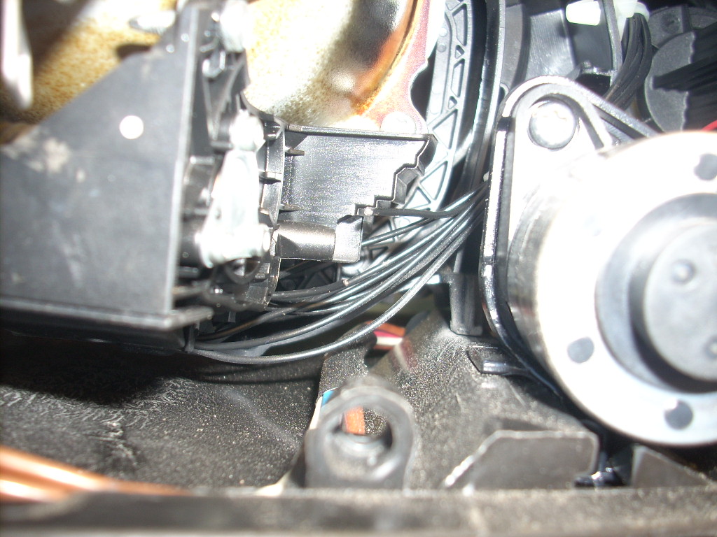

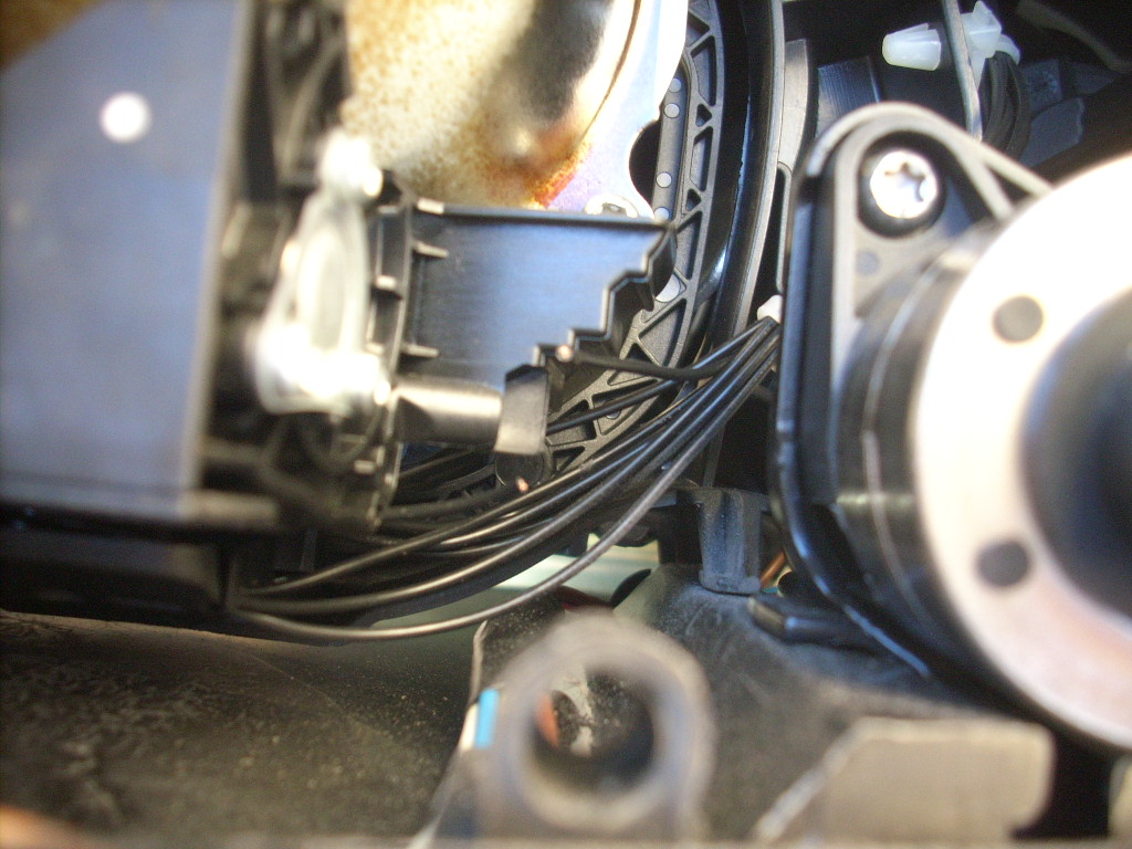

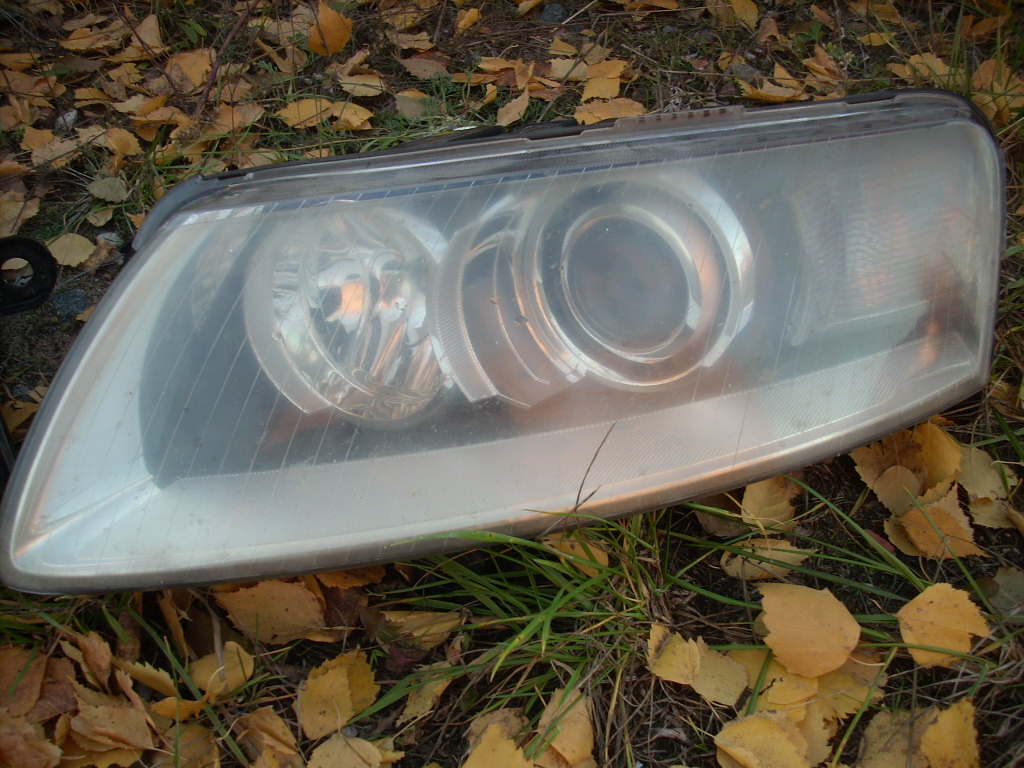

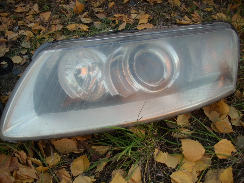

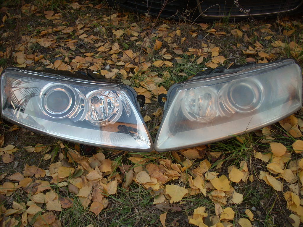

Ко мне за "огоньком" приехал очередной "клубень" на А6С6. Самое смешное , но он сказал , что в принципе сам свет его устраивает :shock2: Это он про А6 не прошедшую проктологический осмотр, да ещё на китайских ксеноновых лампах, ну а матовость стекла можете заценить на фото. Входная оценка света -минус 2 балла и это только по интенсивности света. Про дальность я пока молчу. Основная заявленная проблема - адаптивный ксенон заболел миозитом и отказывается поворачиваться вправо-влево. Компьютер сообщает об обрыве цепи подачи питания к моторчику. Отдам должное владельцу авто , он пролопатил кучу форумов и приехал уже точно зная куда нужно засунуть руки.
Если хорошенько приглядеться , то можно увидеть переломанный провод.
Возможно здесь резкость получше.

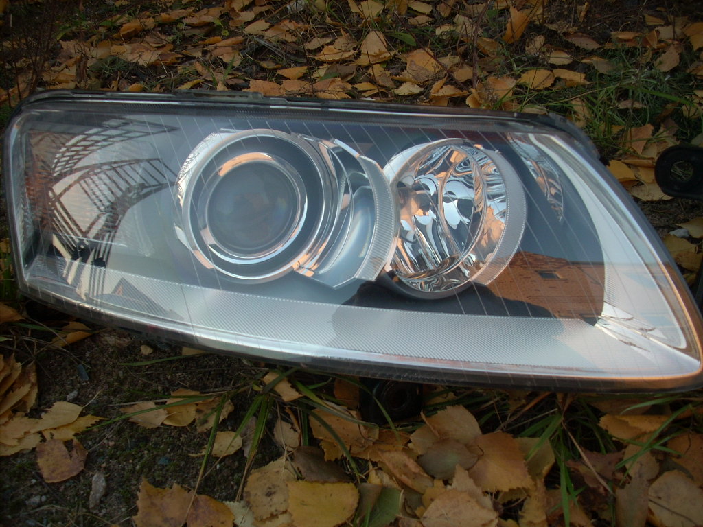

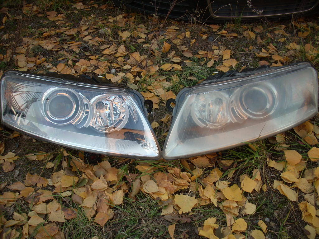

Отполированная фара.
Фара до полировки . Из этих фар впору стёкла для солнечных очков делать.
В жизни контраст значительней.

stolyk, как кусачиками откусило! :shock:
Сообщение stolyk » 30 окт 2015, 23:33
Кстати , по утверждению владельца "миозитной" фары , эта проблема не такая уж и редкая , но я вижу такое впервые. Поэтому , уважаемые владельцы Ауди в С6 кузове , рано или поздно это ждёт всех вас. Но приятное заключается в том , что можно отделаться простой пайкой. Неприятное заключается в том , что там много проводов и они могут ломаться поочерёдно с различными интервалами , поэтому была озвучена возможность замены всего жгута. :shock2:
