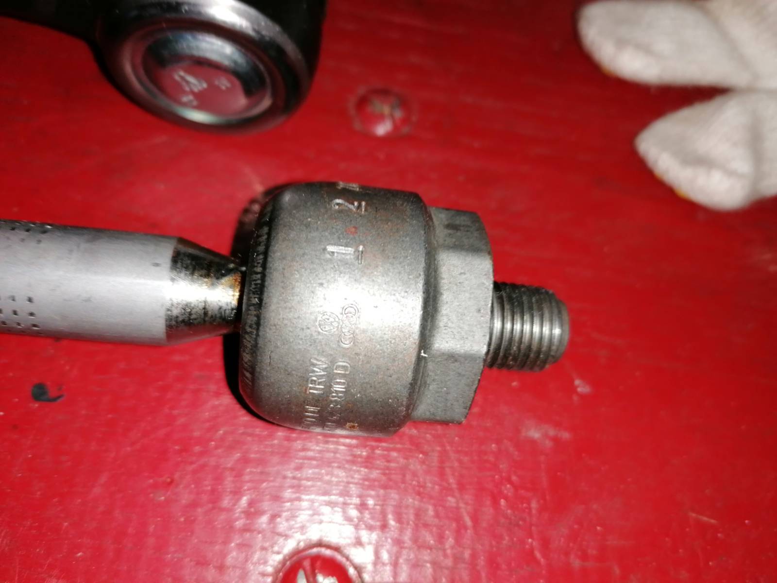

Решил без спешки собрать комплект разборных рычагов и др. расходники , но один маленький сайлентблок все ускорил, сделав передвижения очень опасными и непредсказуемыми...
Пришлось немного повозиться и заменить то что и не планировалось..В итоге заменил наверное все что можно :crazy: , кроме болтов . Хотя и их нужно было в первую очередь.
Рычаги — BGA TRC0180
2шт 37 $ + 40 $ ( идет на обе стороны, аналог 8Z0407153L )
Сами рычаги имеют разные номера(B200843 и B191043), видимо разные партии…один покупался давно (уже успел кое где покрыться ржавчиной), второй — недавно, видно что посвежее.

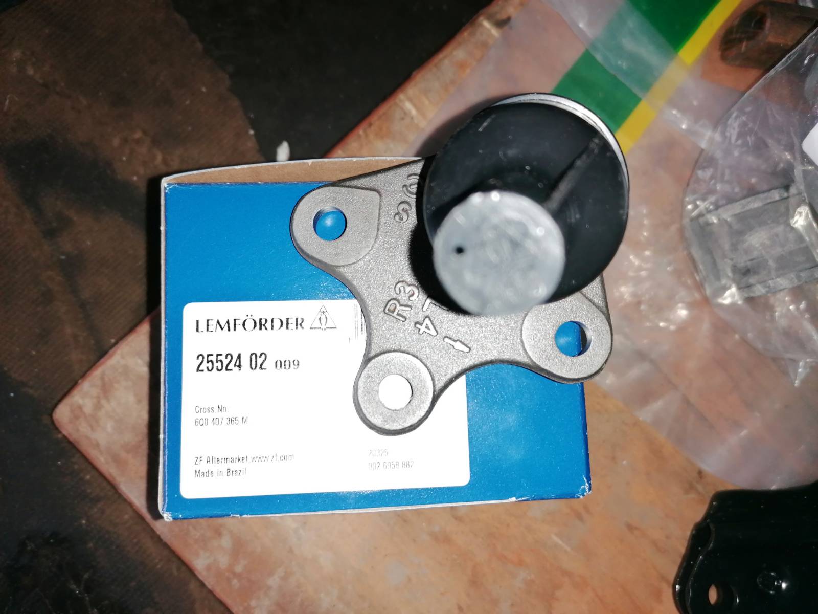

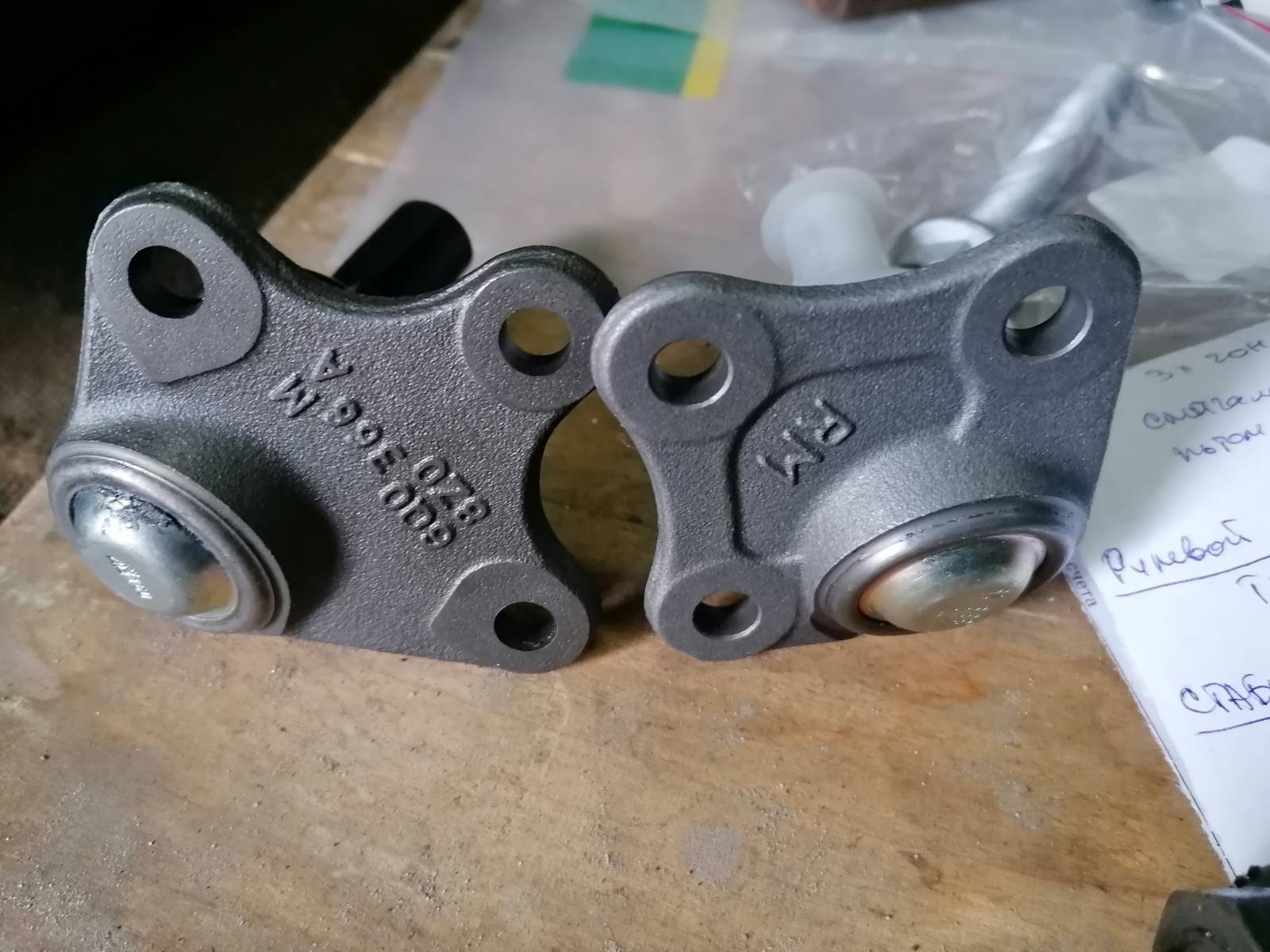

Опора шаровая левая — LEMFORDER 2552402 — 14 $
Опора шаровая правая — LEMFORDER 2552502 — 13,5 $
Рулевая тяга правая — 8Z0423804F — 21уе
Рулевая тяга левая — Rts 90-05977-2 — 15,8уе

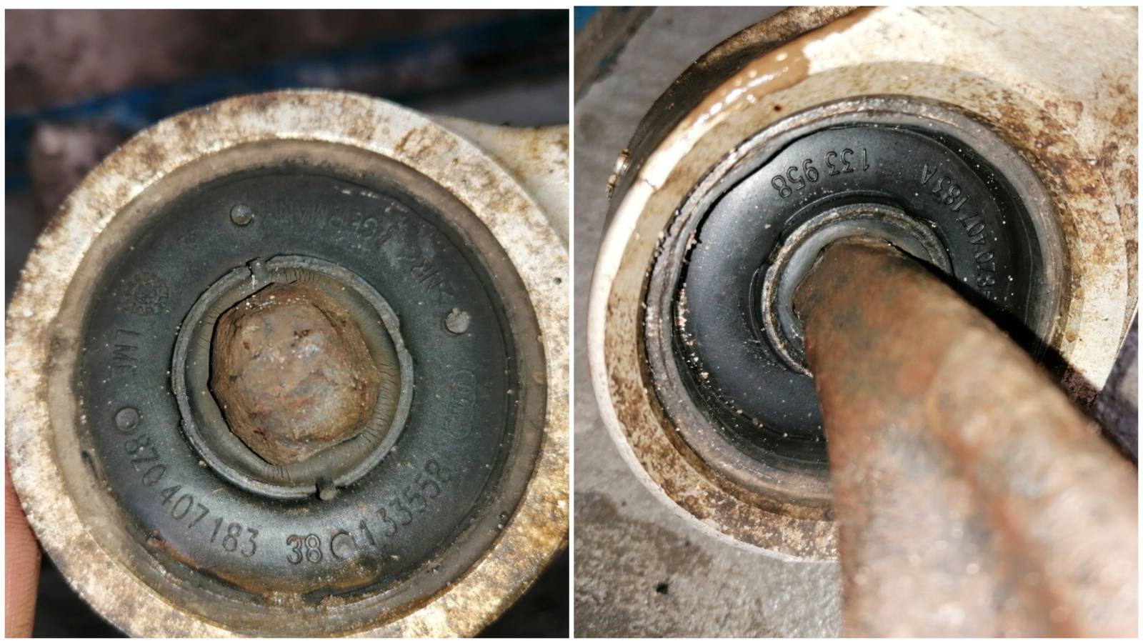

Задние сайлентблоки рычагов — LEMFORDER 2713401 2шт по 10$
В коробке лежат похоже оригиналы 8Z0407183A c затертыми логотипами концерна. Хотя резина на старых мне кажется более резиновая))
Изначально, после детального осмотра на машине, их не планировал менять хотя и купил), т.к. старые вроде неплохо выглядели, хотя и немного подустали за 20 лет.

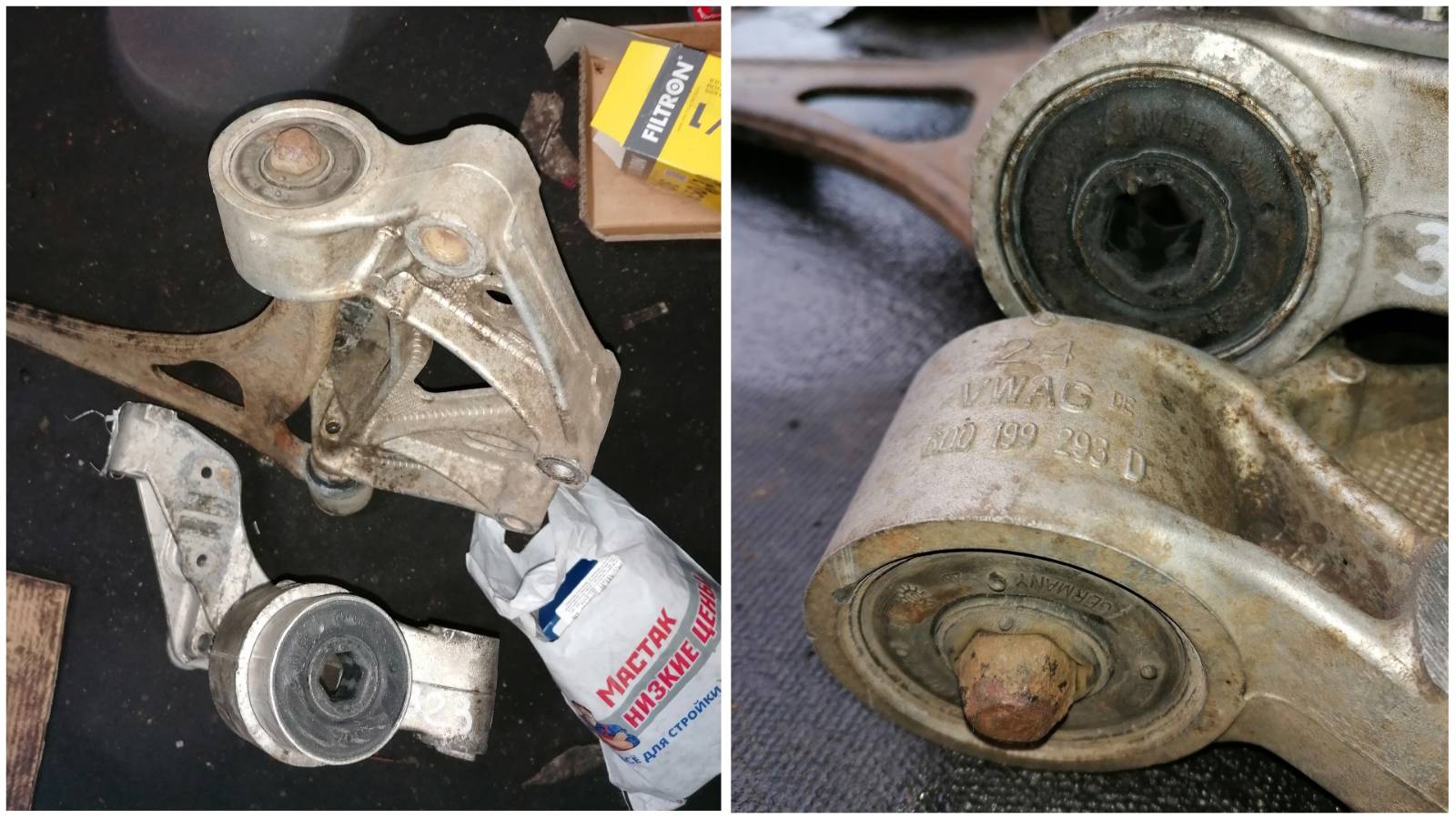

Консоль рычага левая Б\У— 6Q0199293D — 12,5 $
Консоль рычага правая Б\У — 6Q0199294D — 12,5 $
Болт переднего рычага — VAG N10640301 — 2,57 $
Как ни старался, но болт крепления рычага — зализал резьбу и заклинил — пришлось срывать\ломать…
Пошерстив разборки, заказал 2 консоли с аналогичными номерами (на всякий случай) от Seat Ibiza 2003 года . Подходят от Шкода\Поло но они конечно же дороже :-D хотя имеют одинаковые номера :pardon:

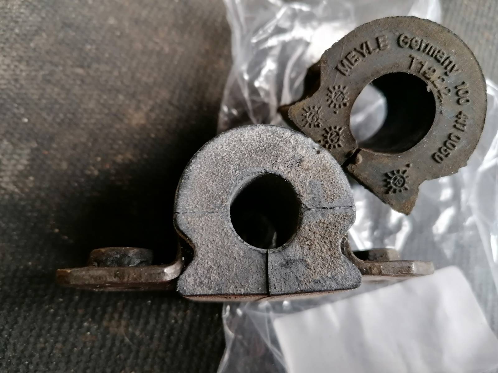

Втулка стабилизатора — VAG 6Q0411314P — 4,15 $ х 2шт

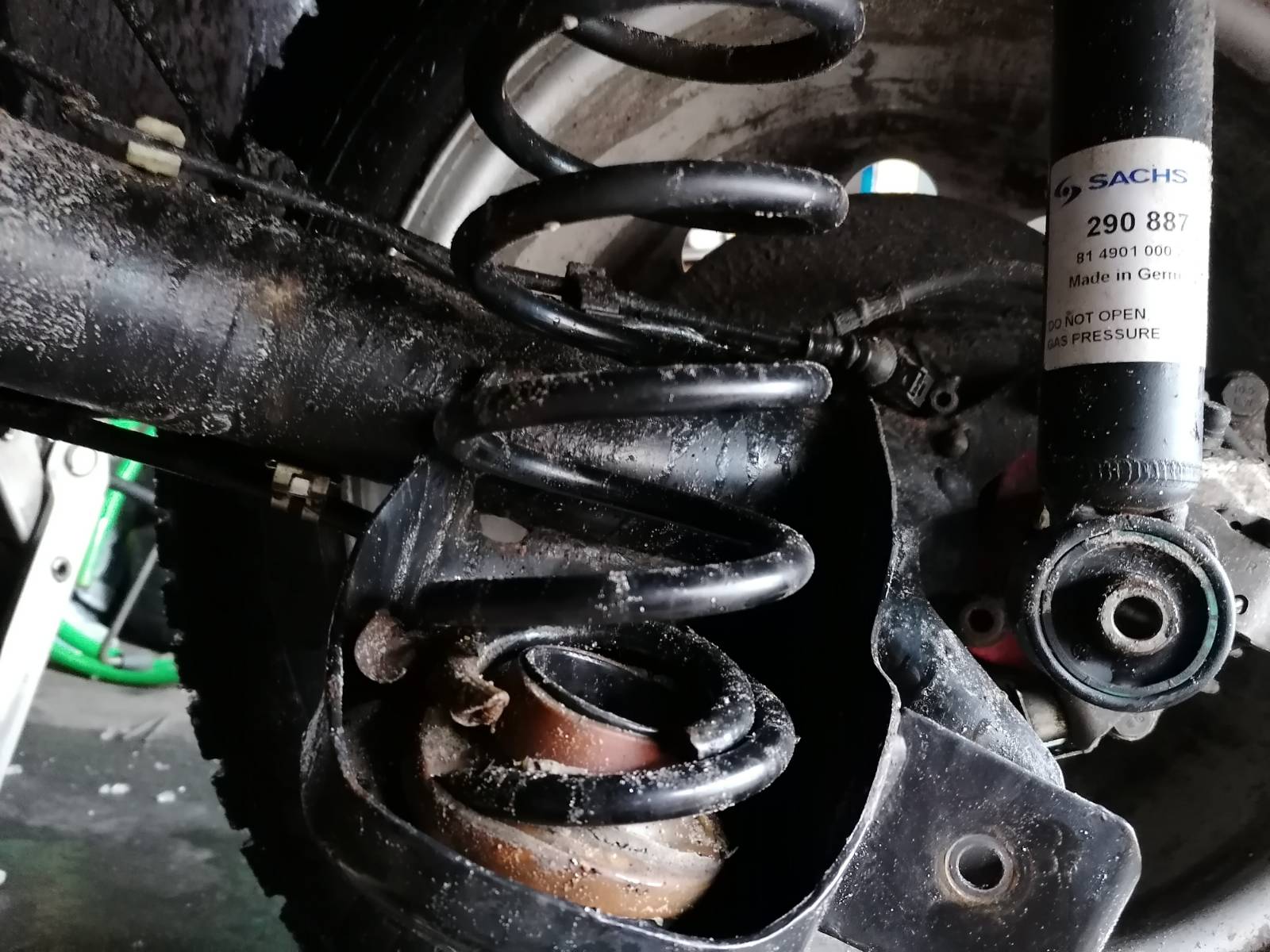

Также обнаружил сломанные задние пружины
Поставил — Lesjofors 4285711 — 2шт.

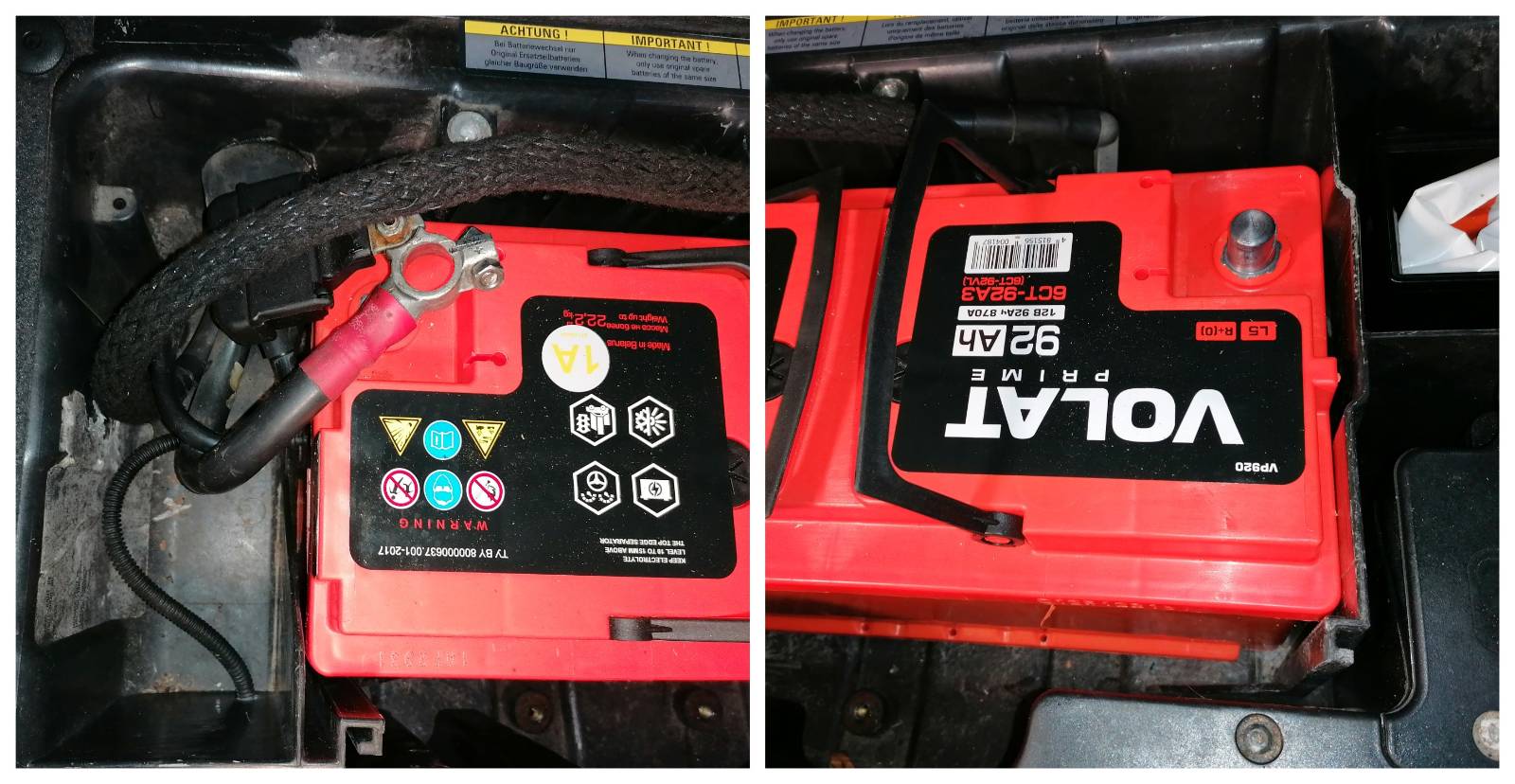

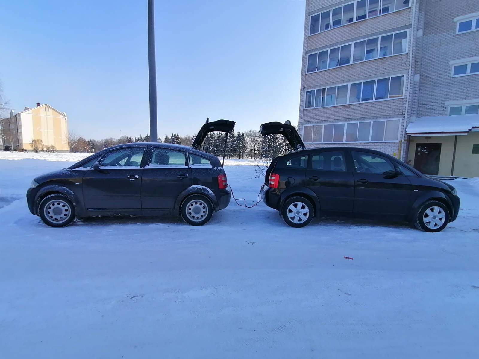

Зима 2021 г
В морозы "сдулся" аккумулятор…приходилось носить домой на ночь на зарядку. При этом нужно было либо оставлять авто открытым, либо залазить в промерзший авто через переднюю дверь, пролезть сквозь компактный салон чтобы откруть крышку багажника. Надеясь что не слетит пластиковый тросик с тяги замка…короче, я просто не закрывал ее…
Ну, или "прикуривать" от бензиновой, а это не всегда получалось когда температура приближалась к -20гр. Там 20 летний аккум ))

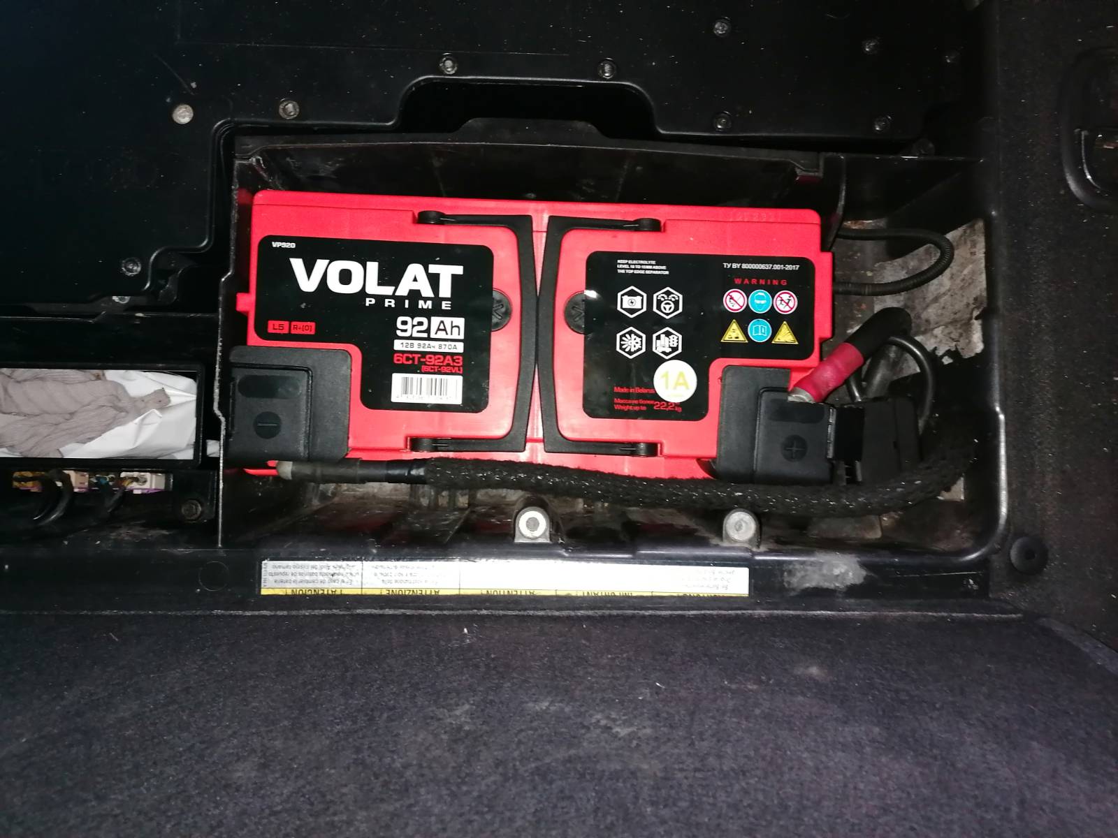

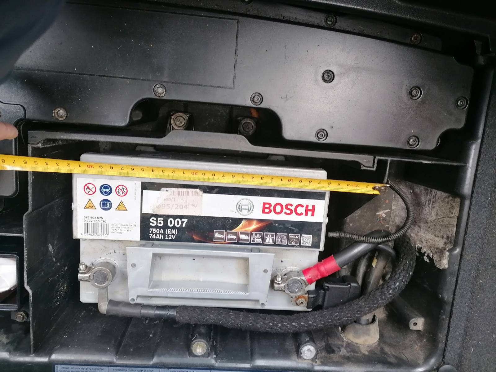

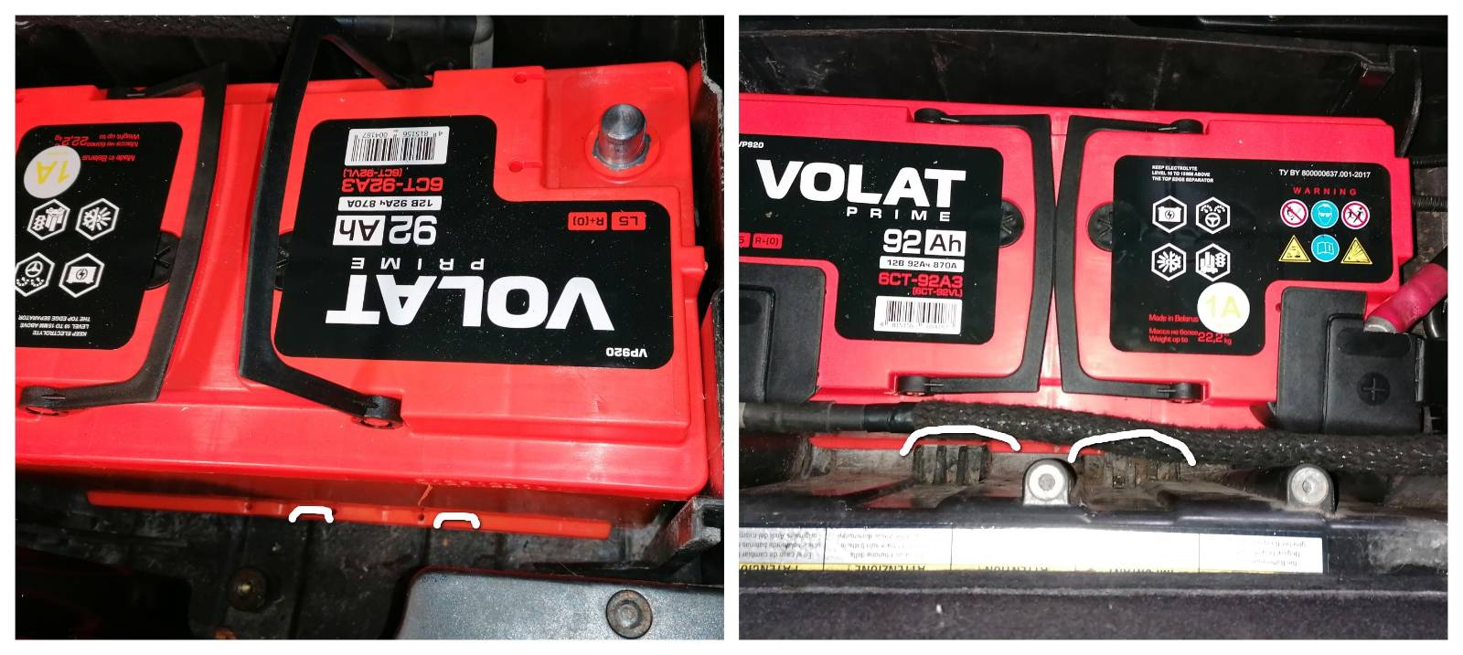

Короче я не выдержал и купил новый акум для дизеля
VOLAT prime 92 Ah 870 A 6CT92-A3 (6CT-92VL)
Размеры: 353x175x190 мм
Полярность: Обратная
Клеммы: Толстые
Тип корпуса :Европейский (L)
Вес: 21 кг
Производитель: ООО "Зубр Энерджи", Беларусь

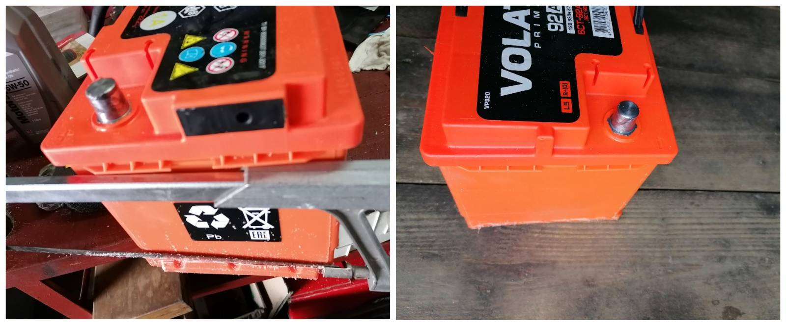

Из всего разнообразия "однообразия" которые продавались — выдал самые высокие показатели : 12,78 В и 11,7 В после замера нагрузочной вилкой .
"С дуру" взял максимально возможных размеров, которые влезают в А2. И то пришлось подпилить края снизу чтобы влез под стопоры
Старый отправился доживать в бензиновую А2 ..заменив 20летнюю Варту
Варта отправилась в гараж )
Почти впритык по длине…
Места под фиксирующие ребра не подходят, подпилил там где выделено маркером

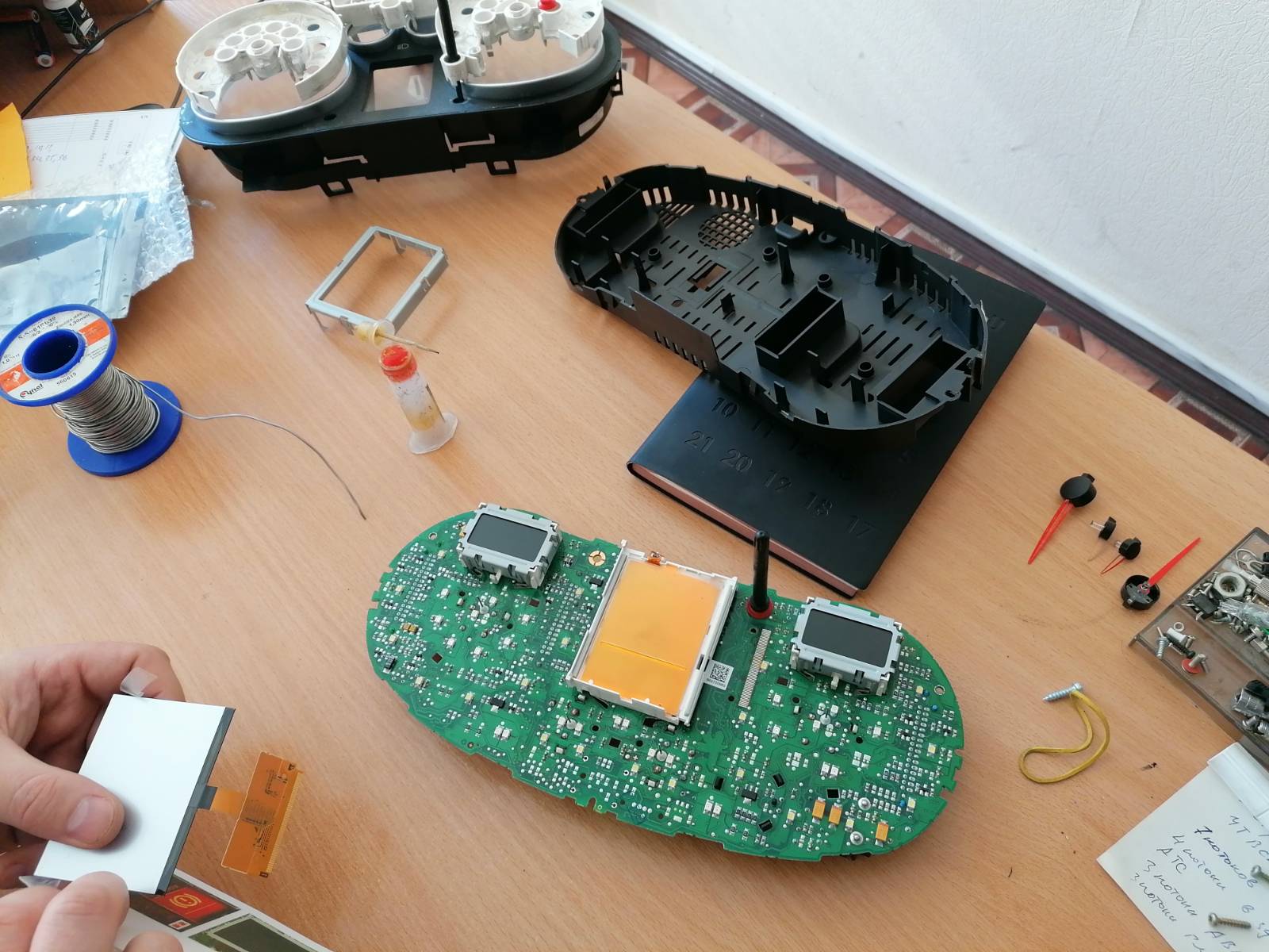

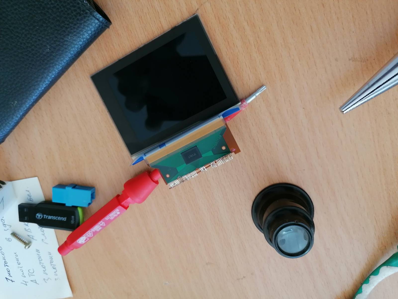

Устранил еще одну возрастную типичную "болячку" . Дисплеи по прошествии времени, (примерно 200тыс.км) не любят высоких температур и начинают "угасать". Особенно быстро это проявляется в жарких странах, в Италии и тд.
В холодное время года еще можно было комфортно следить за информацией, но после примерно часа в пути или, при температуре за бортом больше +20 начинал затухать.
Летом получается практически не работал.
Заказывал дисплей с Китая.
Идет долго, около 3-х месяцев. Упакован плохо. Первый пришел треснутый.
Потерянное время!) — возвращаем $…
Впереди зима, делаем повторный заказ
Вторая попытка успешнее, посылка шла больше — 4 месяца, ну что же, не хлопаем ушами — возвращаем $
Сам я в таких делах не силен, с заменой помог — Виктор bariton180379.За это ему — премного благодарен! выручает уже не в первый раз…
На первый взгляд, китайский экран светит более ярче, но цифры выглядят немного тусклее оригинала.(некоторые ставят дополнительно тонировочную пленку )
Но через пару дней привыкаешь и все ОК !, как будто так и было =))
Начало деградации...
Готово!

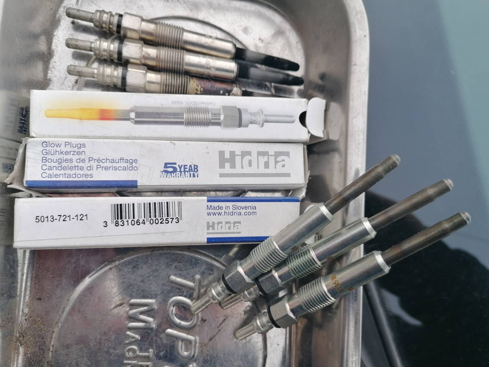

Заменил свечи накала
Hidria 5013-721-121

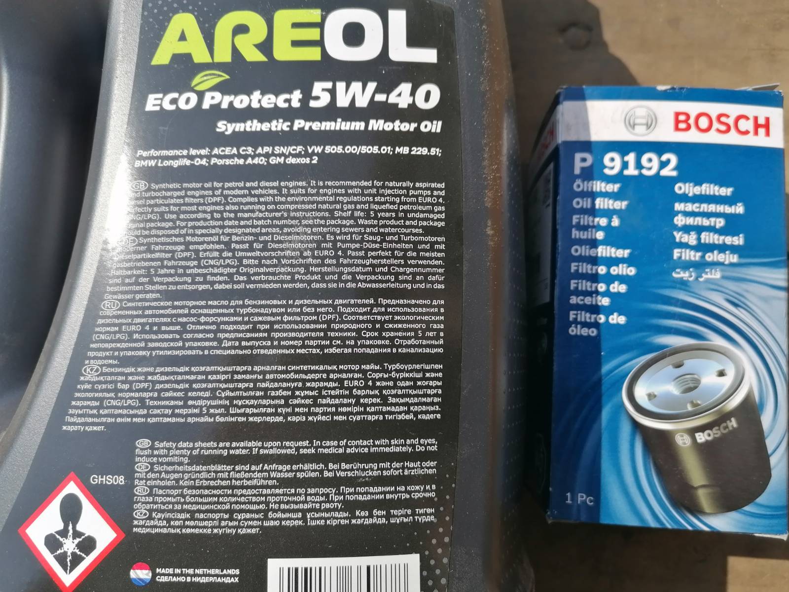

Заменил масло с фильтром..
Какое то оч.жидкое показалось..Мотор стал работать громче..
Почитал отзывы - у многих такие ощущения :???:
Покатаюсь пару тысяч и солью его :(

Что за свечи такие? Я и не слышал про них никогда.

От масла громче не заработает только если это не из 80на90 или салидол :pardon: Отчёты как всегда :good: :good: :good:

alejandro82 писал(а):Источник цитаты Что за свечи такие? Я и не слышал про них никогда.
Я тоже не слышал и особо информации не нашел..Подогнал Саша "Рэдхот", говорил что на "французов" с завода вроде как ставят...
Зиму отработали, плохого ничего не могу сказать...
RASHAL-84 писал(а):Источник цитаты От масла громче не заработает
После того как залил , полез читать отзывы :-D Многие на онлайнере и на Д2 - пишут что громче. Заливают другое - :pardon: тише. На ойл клубе тоже какие то неоднозначные отзывы..Я уже купил Comma! (решил перейти на этого производителя)
