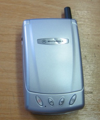

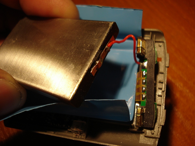

Есть у меня симпатишный телефон - Motorola Accomply 008, хвастался им уже как-то
В качестве летнего телефона выходного дня - очень, очень приятен. Звонит громко, слышно по нему шикарно.

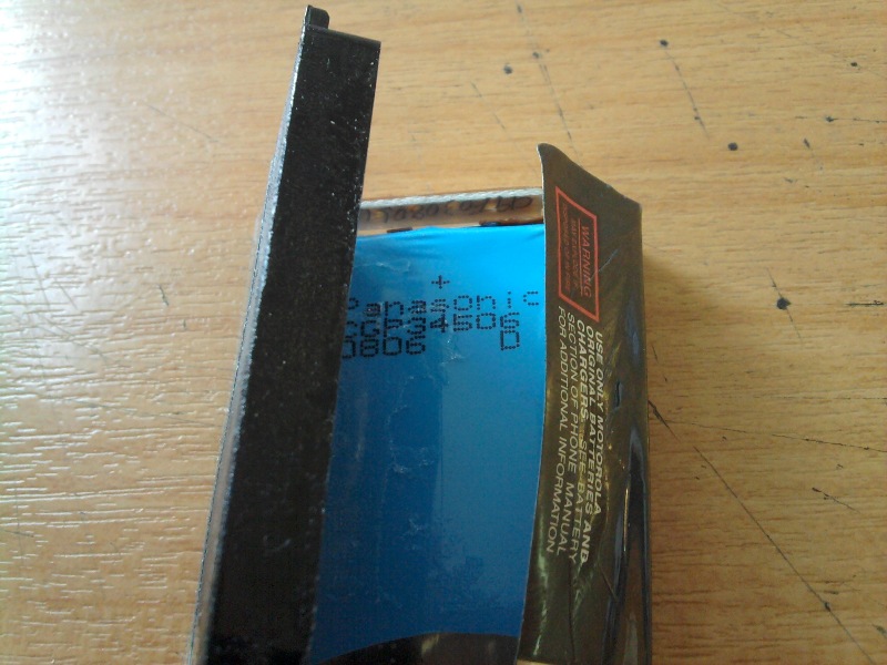

Один минус - аккумулятор его как бы уже совсем плох - годы. Т.е. при достаточно пассивном пользовании - до вечера не дотягивает. Натыкался когда-то на информацию о том, что внутри аккумулятора оригинальной формы обычно стоит какой-нибудь массовый элемент (аккумуляторный) и его можно заменить. Почему бы не попробовать?

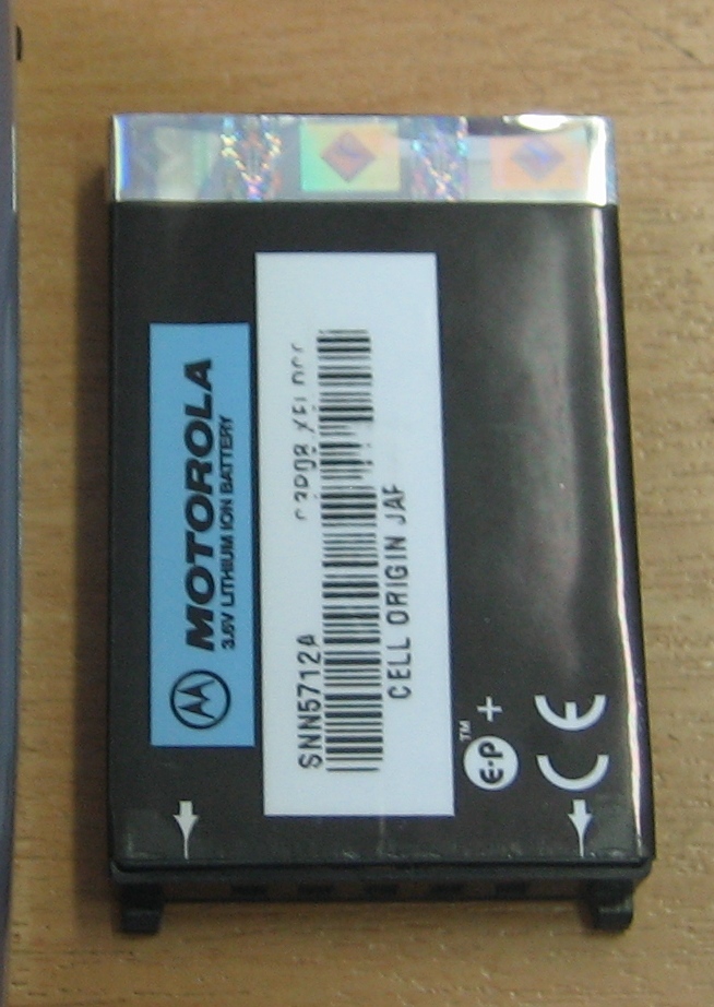

SNN5712A - оригинальный аккумулятор на этот девайс. Не использовался нигде, кроме этого телефона.

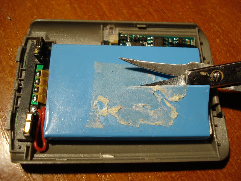

Представляет из себя прямоугольную коробочку, одна из стенок которой заклеена наклейкой с фирменной маркировкой.

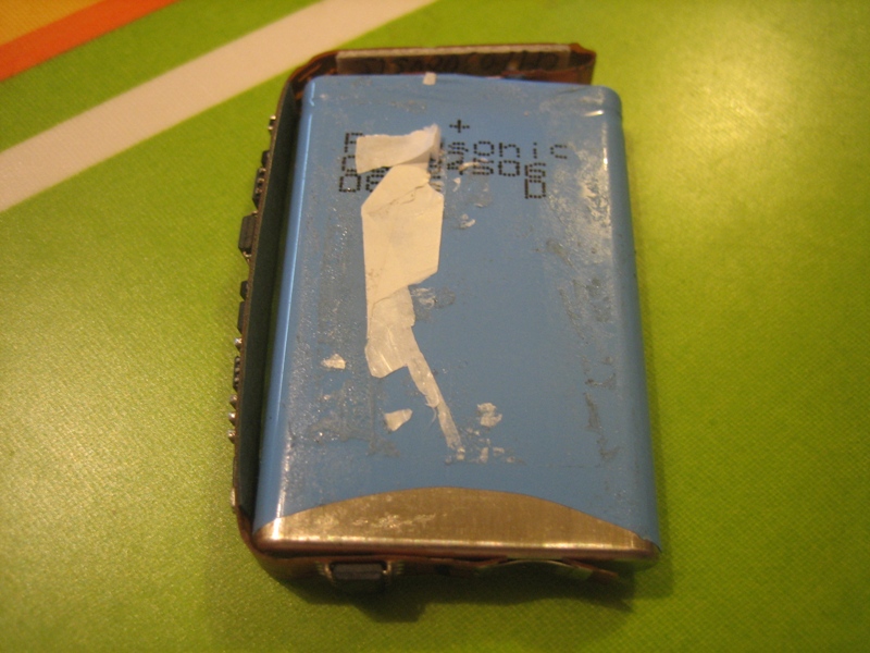

Аккуратно отдираем

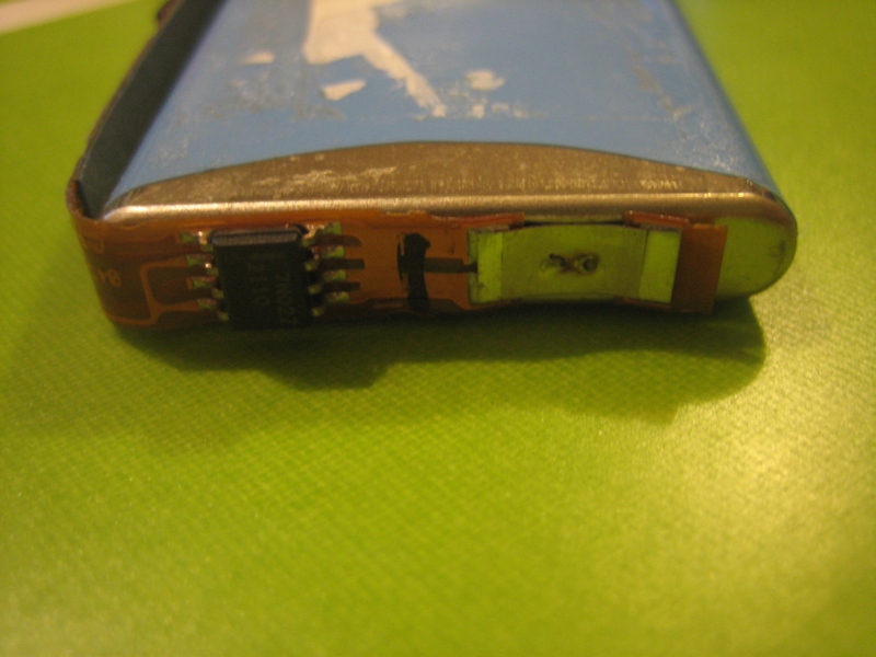

Внутри - элемент от Panasonic cgp34506 и контроллер.
Контроллер точечной сваркой кстати соединен.
В домашнем хозяйстве приборов, способных это сделать, у меня нет. Но нас это пока не останавливает.
Идем с этим счастьем туда, где продают аккумуляторы для мобилок. Меня занесло на радиорынок.

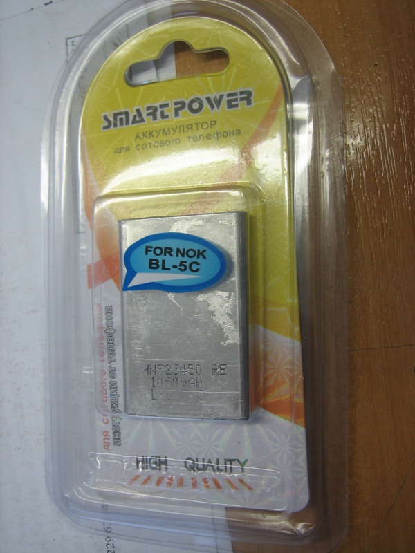

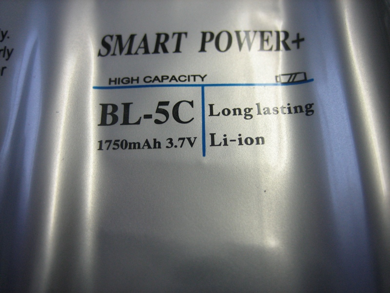

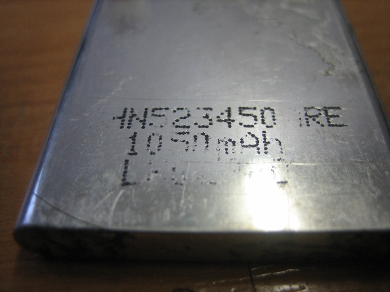

В ларьке, где оба продавана были несколько не славянской национальности, мне был предложен, как подходящий по размеру, аккум для Nokia - BL-5C, производства престижной фирмы Smart Power+ емкостью аж целых 1750мА Сорок пять тыщ :stars:

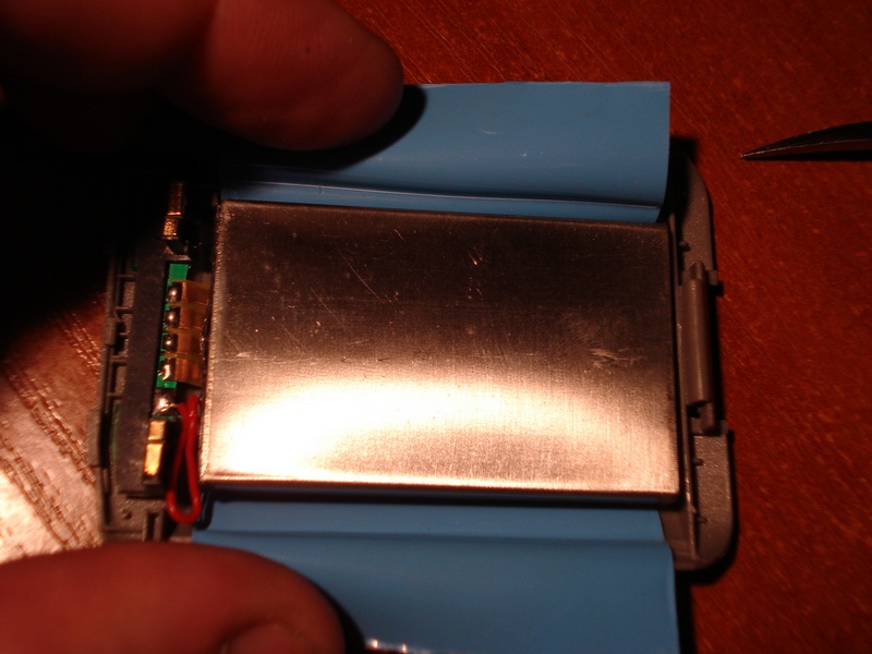

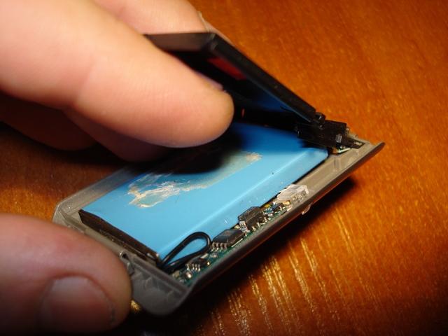

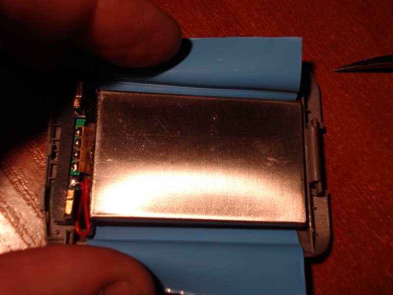

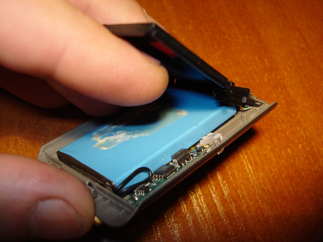

Разбираем.
Нужно точно так же, как с предыдущим - снять наклейку по периметру.
Наклейка

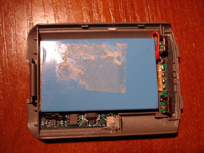

Под наклейкой - аккумулятор точно такого же размера, как мне нужен.
Правда от емкости, заявленной производителем и продавцами осталось чуть больше половины :hahaha:

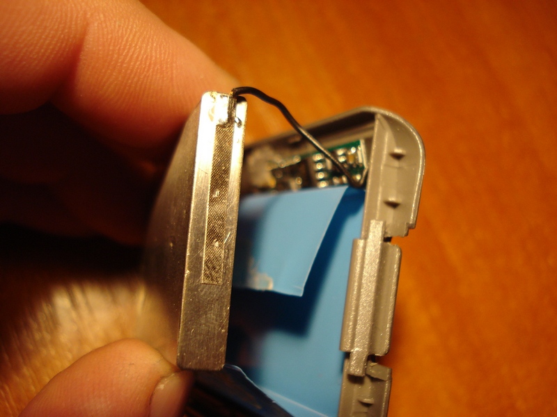

Собираем все вместе. К контактам аккумулятора паял монтажный провод с фторопластовой изоляцией (маркировку не помню, давно я не по этим делам). Так конструкция получилась не такой жесткой (что удобно для вставки в корпус) Перед пайкой СЛУЧАЙНО заметил, что полярности на новом и старом аккумуляторе разные - у одного минус на корпусе, у другого - плюс. Спаял правильно. Вставил в корпус от мотороловского аккумулятора,
вернул наклейку на место.
Вставил в телефон, поставил на зарядку. Все вроде все работает. Завтра на продолжительность буду тестить.

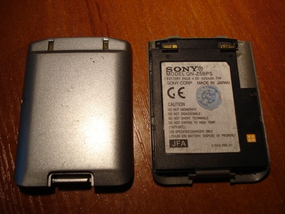

Хорошо, а как насчёт переустановки аккумуляторного элемента на вот таком аккумуляторе-крышечке в одном лице?

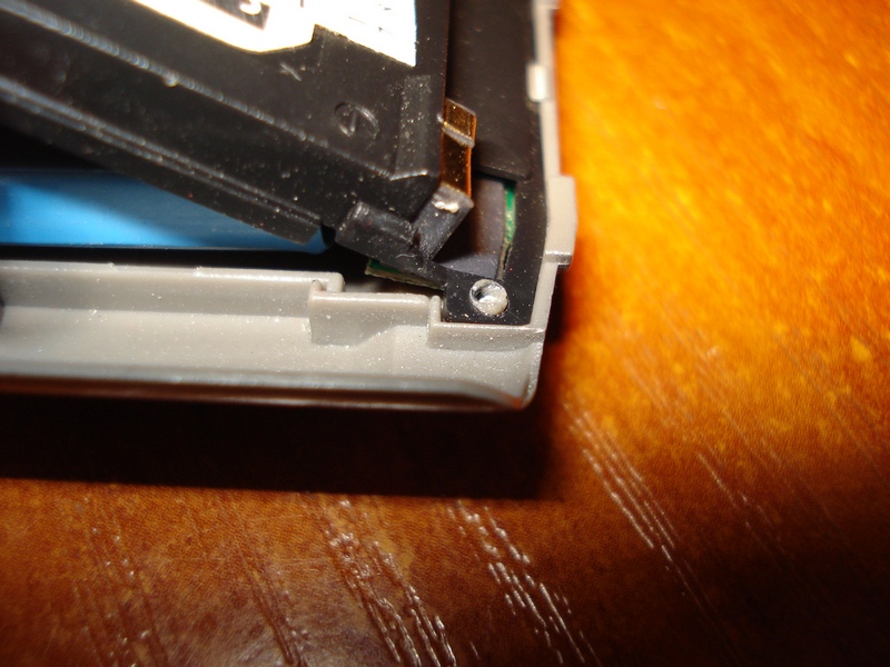

Сообщение Pan Alex VANGELIS » 25 ноя 2012, 16:51

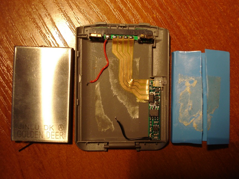

Разборка батареи от Sony Z5 (телефон 2000 года)Изображение
444 060.jpg (61.08 KiB) 4491 просмотра
Итак, как вывод! Разобралось достаточо легко (сам удивился, что до этого раньше не додумался). Наименование батареи и его номинальность не просматриваются (просто нет), а надпись Jinlu DK Golden Deer скорее всего некий производитель. Реальный размер литиевого элемента 47х29х4мм. Быстренько пробежался по инету и нашёл информацию, что батарея здесь на 630мА и люди некоторые ставили в этот телефон литиевый элемент от Ж70 на 800мА. (теперь буду смотреть, что такое Ж70 и не устарел ли он сам за этот промежуток времени...)

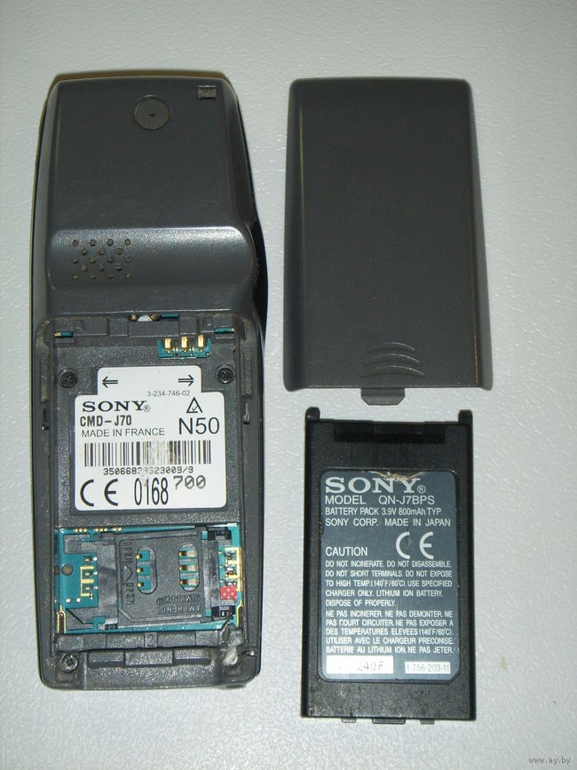

Ж70 - Панасоник G70 что-ли? Это вот такая бабская хренотень 2004 года? ИзображениеПредставляю, что под это редкий девайс тоже уже трудно батарею найти...

Alex VANGELIS писал(а):Ж70...Панасоник G70 что-ли?
Саша, это скорее всего Sony J70
Сообщение Юра 80 » 28 ноя 2012, 21:23
Юра 80 писал(а):Все вроде все работает
Отпахала новая батарейка с первой зарядки два с половиной дня. В обычном моем режиме. В обед симку достал из телефона - но он еще не отключился :)
Отличный результат!

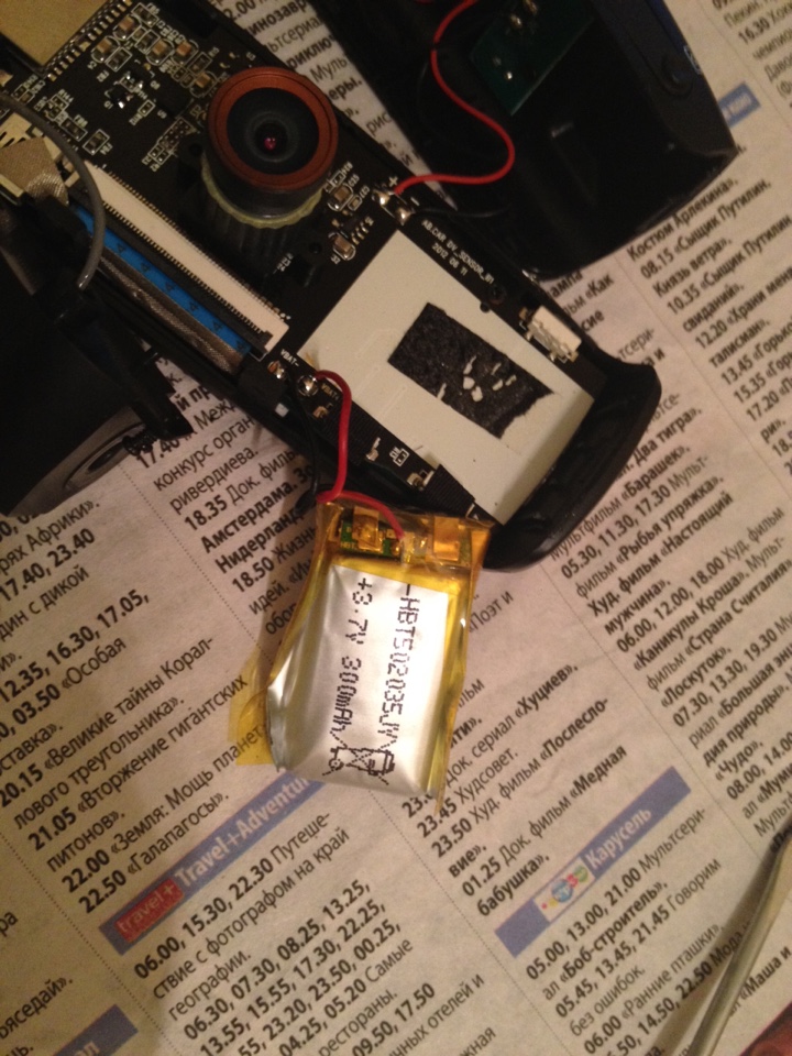

Сообщение Stalker » 12 дек 2015, 17:35

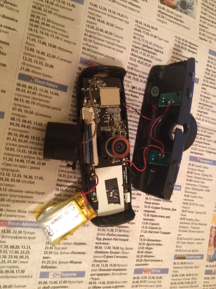

Кто бы помог перепаять батарейку в видеорегистраторе? А заодно кто подскажет где у нас её купить, али не вариант т.к. ждать долго не хочется.
Развлекухи выходного дня ― меняем батарейку в телефоне
Сообщение Rezaka™ » 12 дек 2015, 18:31
Stalker, мне кажется у меня должна быть на офисе такая, покупал родственнику, перепаял, а дело не в батарейке оказалось :( вот его родная (почти новая) и осталась, если не выкинул.
Сообщение Stalker » 12 дек 2015, 18:51
Вова глянь пожалуйста, чуть что перекуплю у тебя её.

Сообщение Kolyaknyaz » 12 дек 2015, 21:33
Я себе менял такую, заказывал с али, приехала быстро, но сейчас на носу праздники, доставки будут очень долгие...

Сообщение Властелин колец » 12 дек 2015, 23:22
Stalker, какие размеры акб? есть на 600-700mah
