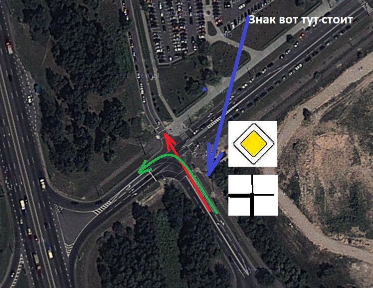

Вот собсно к обсуждению вопрос, а то у меня в офисе холивар начался :) Предлагаю обсудить...
Есть перекресток:
Направления движения ТС из полос видно на схеме. Едут бок о бок, и следовательно в месте пересечения их траекторий случается "бумц".
Вопрос N1. Кто виновник ДТП?
Вопрос N2. А могут ли они (иных знаков в данной задаче нет) двигаться-то по указанным траекториям?
По результатам прений обращаю внимание, что:
Перекресток условный. Схематичный. Есть только знаки что указаны на рисунке. Других нет. Разметки, указывающей направление движения на перекрестке - нет.
После перекрестка - куда собрался красный - тоже 2 полосы. Тут вопрос в их движении до и НА перекрестке, а не после После пусть хоть в лес едут

Сообщение Alexander » 12 ноя 2012, 13:57
Зеленый виноват, да и вообще на мой взгляд ему нельзя налево из своего ряда.

Сообщение OM_OM » 12 ноя 2012, 13:59
Если висит знак "Движение по полосам" или присутствует соответствтвующая разметка, то я бы натянул дорожников. АДНАЗНАЧНА (с). ;)
Сообщение PhoeniX » 12 ноя 2012, 14:01
OM_OM, тут весь и цимус - больше знаков нет.
Alexander, а пункты правил для пруфа? ;)
Сообщение Alexander » 12 ноя 2012, 14:04
PhoeniX, пруфа нет, так же как и разметки и других знаков - я просто предположил :)
Кстати после перекрестка одна полоса (если прямо ехать) - так что дорожники мудаки 100%

Сообщение OM_OM » 12 ноя 2012, 14:12
Ну тогда зелёный "водит" :(
63. Перед разворотом, поворотом налево или направо водитель обязан, не создавая препятствия и опасности для движения других участников дорожного движения, занять соответствующее крайнее положение на проезжей части дороги, предназначенной для движения в данном направлении, кроме случаев, когда поворот при въезде на перекресток и выезде с него совершается в тех местах, где организовано круговое движение, а также в местах, где направление движения по проезжей части дороги (перекрестку) определено дорожными знаками и (или) горизонтальной дорожной разметкой.
Сообщение Юра 80 » 12 ноя 2012, 14:19
ИМХО красный виноват будет. Если зеленый в пределах своей полосы.
Сообщение Trace » 12 ноя 2012, 14:33
зеленому нельзя налево с крайней правой, ведь других знаков нет

Сообщение Gater » 12 ноя 2012, 14:56
Юра 80 писал(а):ИМХО красный виноват будет. Если зеленый в пределах своей полосы
Согласен, тем более, что З продолжает движение по главной, а К с нее съезжает + у него помеха справа
Сообщение Vital » 12 ноя 2012, 15:00
Я так понимаю, это Уручье. Перекресток Скорины и Академика Купревича...Там есть разметка. Из первой полосы - прямо и направо, из второй - только налево. И если присмотреться, она видна. Выходит, оба участника нарушили ПДД.
Давно ДТП произошло? (перекресток приобрел цивилизованный вид сравнительно недавно, может, полгода назад)
Сообщение PhoeniX » 12 ноя 2012, 15:14
Не, этот перекресток взят как схематический пример. И в задаче разметки не существует :)
Сообщение Vital » 12 ноя 2012, 15:30
но есть две полосы? тогда я бы сказал что красный виноват, уезжая с главной, ему надо было делать это с первой полосы...

Сообщение /loXmaTblй » 12 ноя 2012, 15:35
судя по тому что после перекрестка идет 1 полоса, то при таком движении нарушат оба, но при ДТП будет виноват красный
Сообщение PhoeniX » 12 ноя 2012, 15:36
Камраден, перекресток условный... Представьте что после перекрестка - куда собрался красный - тоже 2 полосы. Тут вопрос в их движении до и НА перекрестке, а не после :) После пусть хоть в лес едут.

Сообщение /loXmaTblй » 12 ноя 2012, 15:50
если дальше две полосы - тогда красный прав, т.к. зеленый поворачивать должен с крайней полосы

Сообщение OM_OM » 12 ноя 2012, 15:59
Gater писал(а):З продолжает движение по главной, а К с нее съезжает + у него помеха справа
Оба авто на главной, но у К действительно помеха есть.
/loXmaTblй писал(а):судя по тому что после перекрестка идет 1 полоса, то при таком движении нарушат оба, но при ДТП будет виноват красный
Неважно скока на выходе полос, тут нарушают оба, так как нет знаков по полосам и разметки.
Но, я всегда руководствовался сначала самымы "главным" правилом - у кого есть преимущество, тот и прав.
В этом случает "водит" зелёный, в смысле он "главный" и потерпевший, а красный виновник. ИМХО. Хотя мот гаёвые нарисуют обоюдку.

/loXmaTblй писал(а):если дальше две полосы - тогда красный прав, т.к. зеленый поворачивать должен с крайней полосы
А если красному нарисовано только налево, и тогда он прав? ;)

Сообщение /loXmaTblй » 12 ноя 2012, 16:23
речь идет о том, что больше никому ничего не нарисовано

Сообщение Rebel » 12 ноя 2012, 17:39
Да без вариантов виноват зеленый, красный не нарушает ни одного правила, а зеленый нарушает уже процитированный пункт правил. Я удивлен что вообще такой вопрос возник. Никакой помехи справа у красного нет.

Сообщение Gater » 13 ноя 2012, 08:53
Ага, как пример ул. Ленина от трамвайных путей к проспекту, когда был нарисован только один ряд а ехали в два, то при ДТП нещадна наказывалитех, кто щемился слева.

Сообщение OM_OM » 13 ноя 2012, 09:08
Rebel писал(а):Да без вариантов виноват зеленый, красный не нарушает ни одного правила, а зеленый нарушает уже процитированный пункт правил. Я удивлен что вообще такой вопрос возник. Никакой помехи справа у красного нет.
Вы неправы. Нарушают оба. Я удивлен не меньше. :D
