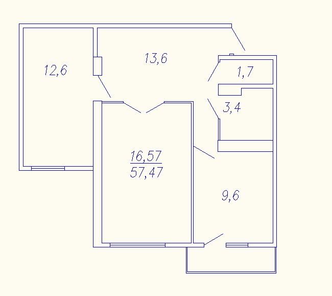

В скором времени (очень на это надеюсь) сдается моя 2-х комнатная квартира с такой планировкой (метраж может быть не совсем точным, т.к. это предварительные замеры)

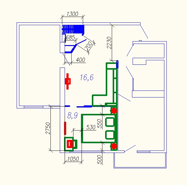

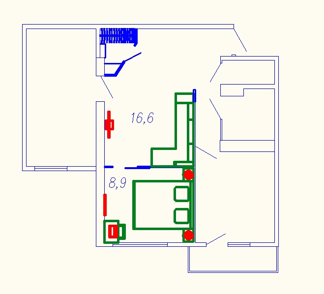

Есть очень большое желание выгородить небольшой участок личного пространства и сделать небольшую спаленку, к тому же задействовать большую прихожую, квадраты которой можно сказать не будут использоваться. Идея заключается в следующем: разбомбить стенку между залом и прихожей, что даст общий объем. Зал отгородить от спальни витражной стеной
отсутствие шумоизоляции между залом и спаленкой не смущает. В прихожей хочется сделать небольшую гардеробную. Вот как это выглядит на чертеже
и с некоторыми размерами
Все размеры мебели (и даже вешалок в гардеробной) брались с сайтов производителей небольшим запасом.
Теперь перейду к вопросам, которые меня смущают:
1. Достаточно ли будет естественного освещения для зала?
2. Хватит ли залу естественной вентиляции и не будет ли там стоять запах с кухни и т.п.?
3. Не будет ли в спаленке постоянно жарко и постоянно не будет хватать воздуха?
4. Имеет ли смысл делать гардеробную таких размеров?
5. Любая критика, предложения с вашей стороны (на которые я очень надеюсь)
Сообщение Юра 80 » 23 авг 2012, 15:52
Встречный вопрос - это холостяцкая хата будет?
Или - жена-дети?
/loXmaTblй писал(а):Все размеры мебели (и даже вешалок в гардеробной) брались с сайтов производителей небольшим запасом.
Сейчас можно любого размера мебель делать. Особенно шкафы - тут уж с размерами ТОЧНО можно не заморачиваться.
/loXmaTblй писал(а):1. Достаточно ли будет естественного освещения для зала?
там его просто нет. Если вместо телевизора планировать проектор - не нужно будет сильно думать про затемнение.
/loXmaTblй писал(а):2. Хватит ли залу естественной вентиляции и не будет ли там стоять запах с кухни и т.п.?
кухня - это то, что 12.6 или 9.6?
Вытяжку приличную ставишь - и ничего никогда не пахнет. Ну и включить ее не забывать, когда рыбу жаришь.
/loXmaTblй писал(а):3. Не будет ли в спаленке постоянно жарко и постоянно не будет хватать воздуха?
надо гуглить объем воздуха, который необходим человеку для комфортного сна. Когда-то цифру видел - но не помню.
/loXmaTblй писал(а):4. Имеет ли смысл делать гардеробную таких размеров?
что смущает? Что она маленькая или большая?
Я бы изменил форму немного - т.е. не делал бы со стороны входной двери плоскость. Сейчас получается так - входишь в квартиру и упираешься в стенку гардеробной. Не совсем уютно это будет. Зеркало же вешать - не по феншую :hahaha:

Сообщение /loXmaTblй » 23 авг 2012, 16:17
Юра 80, квартира будет "жена-дети". 12,6 - комната малого, 9,9 - кухня.
света, проходящего сквозь витражную стену + немного от соседний комнат совсем не будет хватать?
спасибо, учту
смущает что маловата. справа планируется небольшой шкаф-купе, поэтому и гардеробная такой формы.
Юра 80, спасибо большое за мнение. Может есть какие конструктивные предложения? И вопрос насчет освещенности в зале пока считаю открытым
Сообщение Юра 80 » 23 авг 2012, 16:38
/loXmaTblй писал(а):справа планируется
это где?
Добавлено спустя 8 минут 50 секунд:

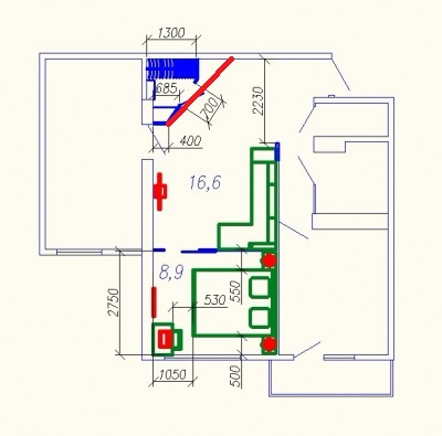

при такой форме гардеробной - она получится больше и не будет плоскости напротив входной двери
Дверь зал-спальня - сдвижная?
У этого решения есть минусы - если она будет уходить внутрь пустой стены - там будет со временем накопится мусор, который будет видно, но нельзя убрать :hahaha:
если же она будет двигаться в спальне вдоль стены - то возле этой стены ничего нельзя будет поставить.
Стеклянная (даже витражная) дверь в спальню - это как бы не совсем хорошо. В смысле для квартирки холостяцкой - как бы пох, если в соседней комнате ребенок - немножко (на мой взгляд) не очень правильно.
Добавлено спустя 12 минут 8 секунд:
а еще между комнатой и кухней я бы стену убрал.
Визуально значительно больше объем будет. Отделишь кухню от комнаты диваном, поставив его в то место, где он на картинке.

Сообщение /loXmaTblй » 23 авг 2012, 19:14
это где?
чертеж на работе, завтра прикреплю. на словах - вдоль самой верхней стены, возле которой в гардеробной вешалки висят
двигаться будет вдоль стены с стороны спальни. там проход 500мм и ничего кроме прикроватной тумбочки ничего ставится не планируется
у ребенка своя комната (12кв которая), так что это не проблема
в этой стене планирую сделать небольшие сквозные проемы (размер пока не обдумывал), в которые можно поставить фото, декоративные фиговины либо пустыми оставить. именно они будут выполнять роль "расширителя пространства"
