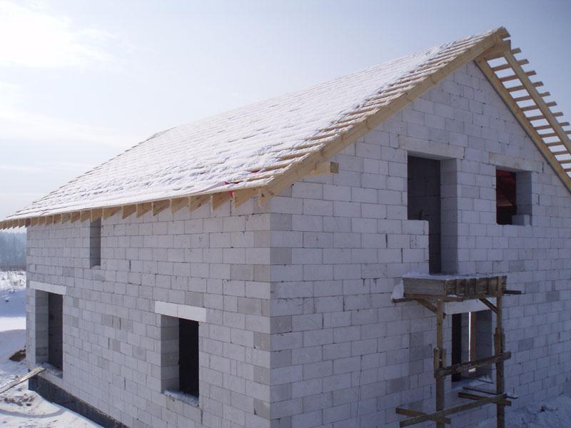

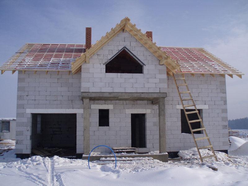

Вот моя стадия: на днях добили обрешетку, уже заказал черепицу и окна. Мороз моим трудягам не страшен!!! ;)

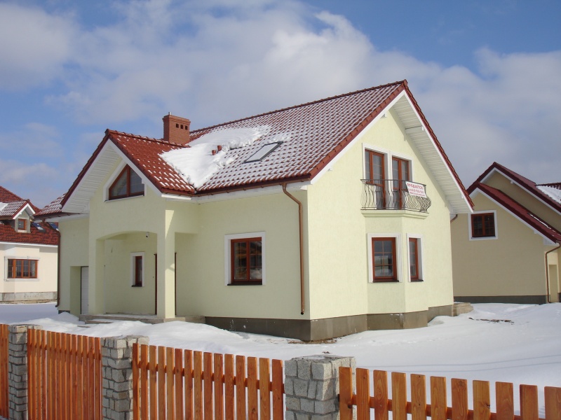

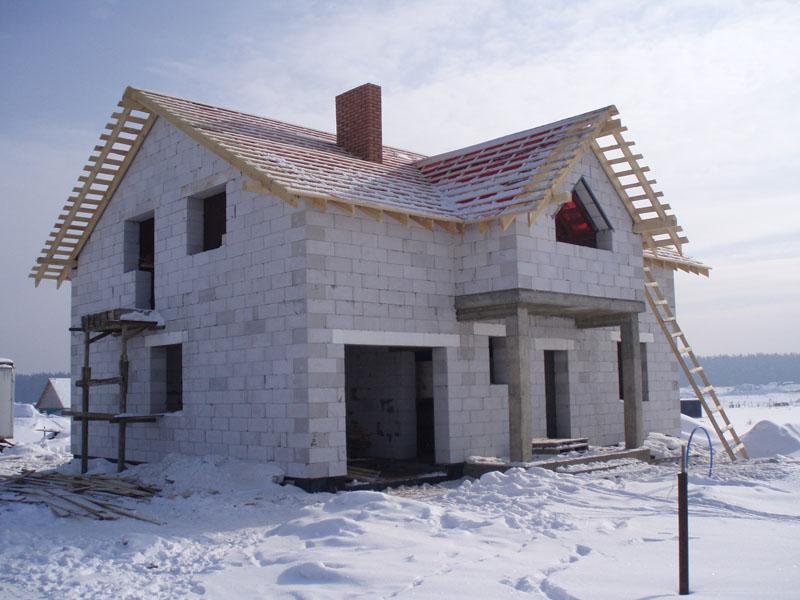

В самом начале ветки я вывесил 2 фото домов, с наружней отделкой. Внутри пока ничего не сделано. Первый дом находится в Тарасово за кафе Каменная горка,продается. Был внутри, когда увидел плиты перекрытия, лежащие тупо на блочных стенах - волосы дыбом встали :shock2: ! На следующий день, чтобы убить в себе сомнение, вернулся заглянуть в окошко. Заглянул - и волосы стали дыбом второй раз :shock2: :shock2: :shock2: !

Второй и внешне смотрится получше за счет каких-то мелочей - колонны не ,,дохлые,, , теплый колер , беленькая подшивка - совсем другой вид !
