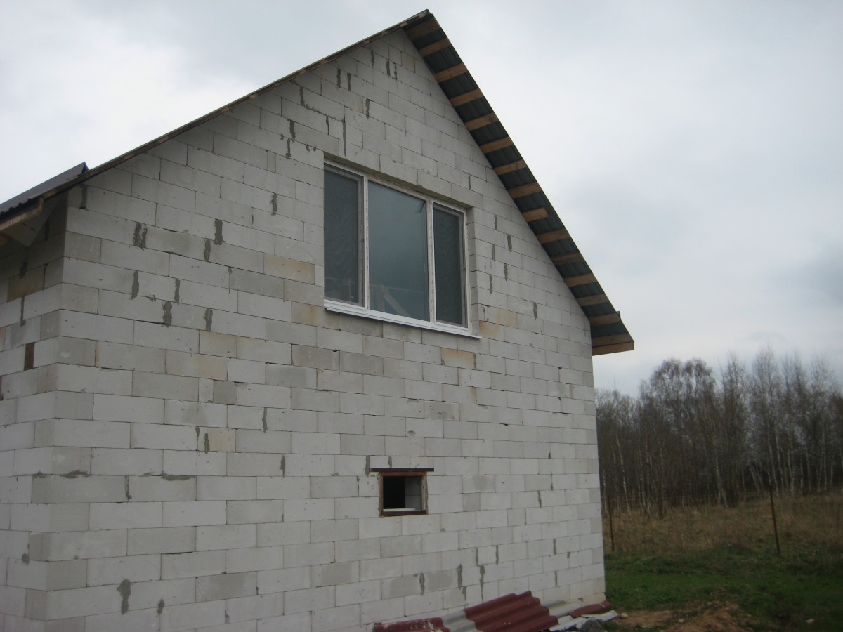

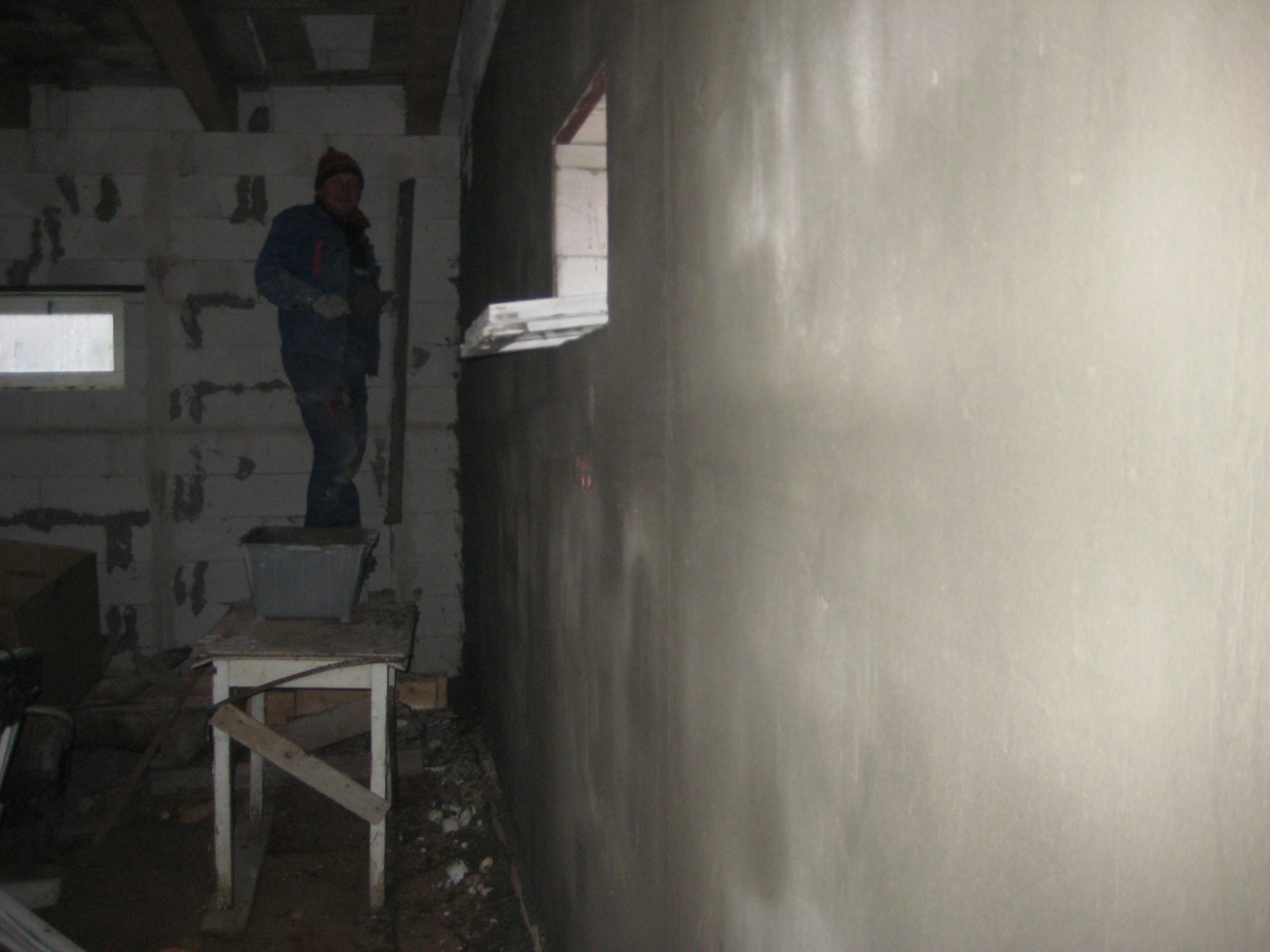

Писать уже нет сил, поэтому только фото :drinks:

Ну так... Заштукатурена нутрянка первого этажа процентов на 70-80. Скоро нужно все выносить-вывозить, убирать зимний пакет с проемов ворот, сыпаться-тромбоваться-армироваться-лить бетон на пол.

Trace, :shock: т.е. вначале штукатуришь стены, а только потом бетонное основание (полы) ?

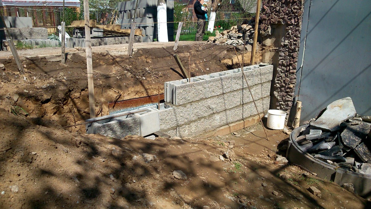

Счас скину пару фото со своей стройки .... тоже связанная с темой гаража ....

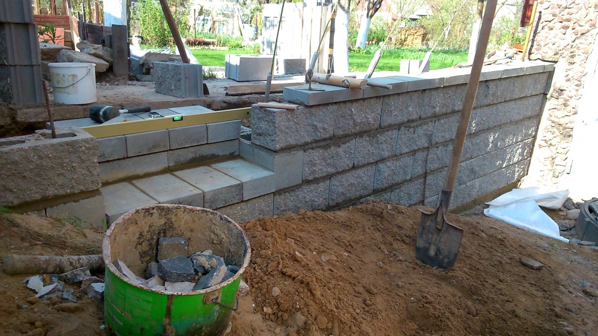

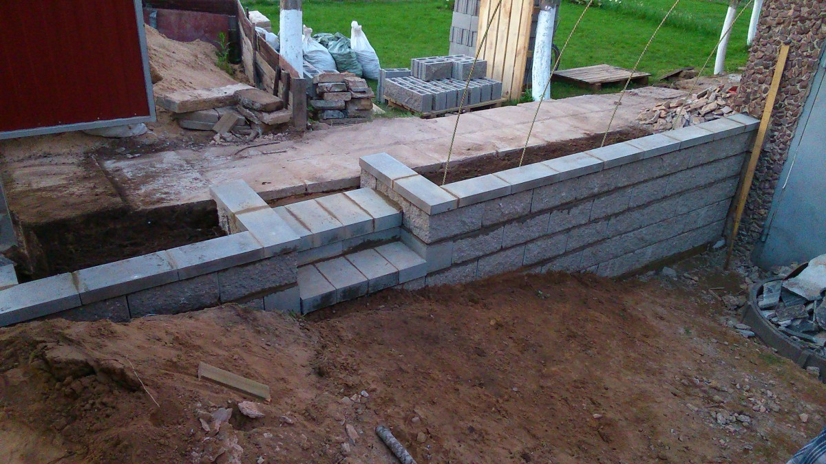

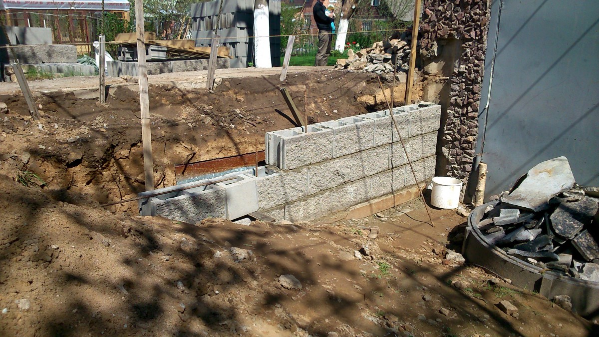

Устройство подпорной стены, для въезда в гараж, размещенного в цокольном этаже:
1. Первый этап разборка старой кривой стены, остался за кадром. Первые ряды. На все про все 4 часа.
2. На следующий день поднапряглисть:
3. Финиш, на третий день. первый объект готов:
Швы высохнут и приобретут эстетичный вид - как у нижних - первых рядов.
В настоящее время сражаюсь с второй подпорной стеной, чтоб заменить старую тратуарную плитку (что видна на фото) на современную.

Сообщение Trace » 02 май 2014, 14:46
Именно так. Спецом, что бы полы чистыми остались без всякой ботвы.

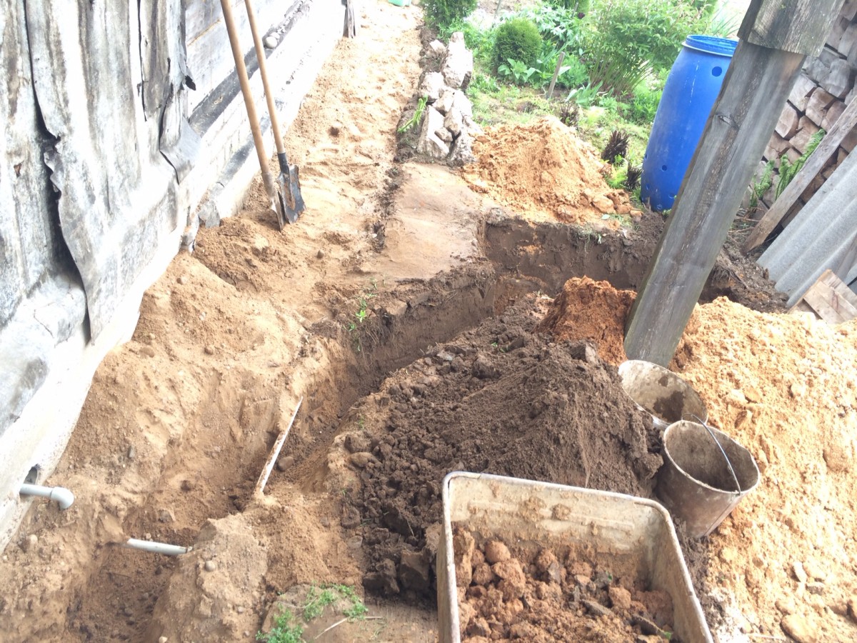

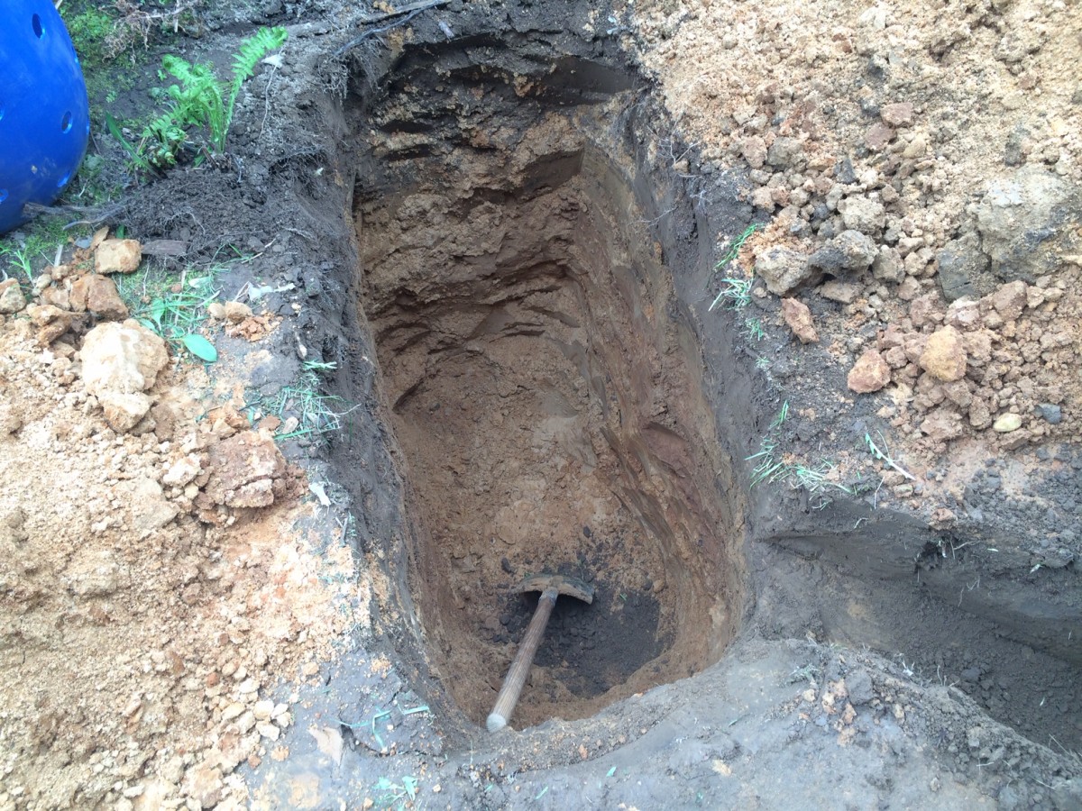

Сегодня знатно поработали на даче :smile: Необходимо было закопать 200л бочку под канализацию для 1 крана. Также по ходу дела было решено закопать еще 2 покрышки под бочку. Пользоваться будут только по выходным. Думаю хватит :pardon:
