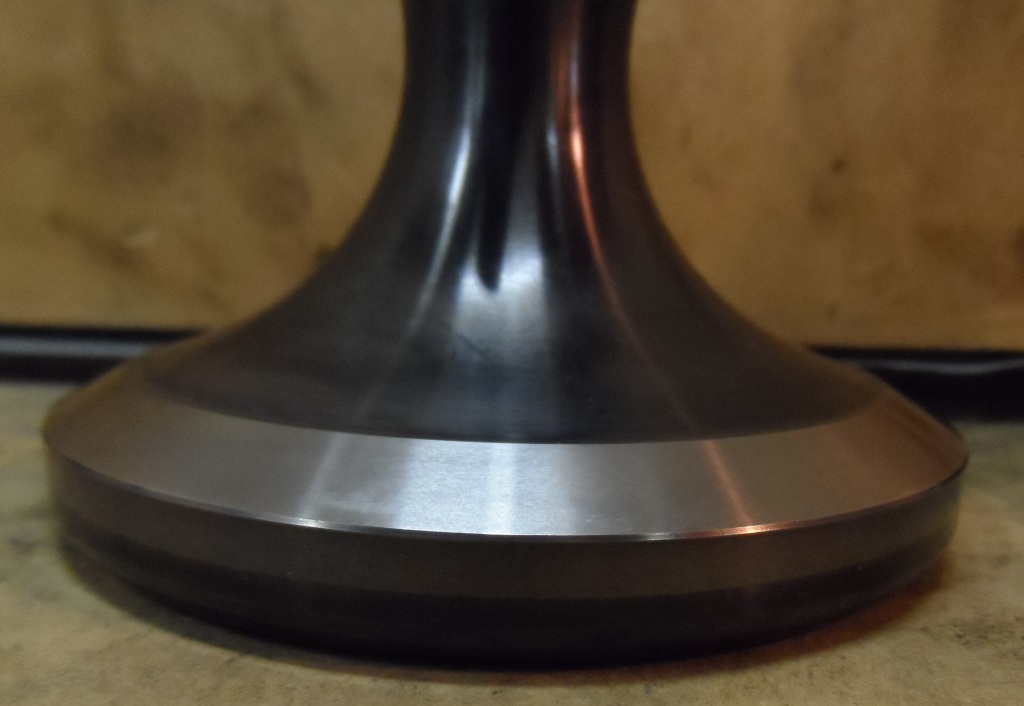

Как ломаются дизеля....
Сообщение alexstr81 » 20 янв 2014, 21:20

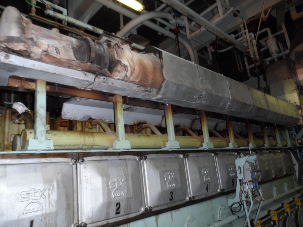

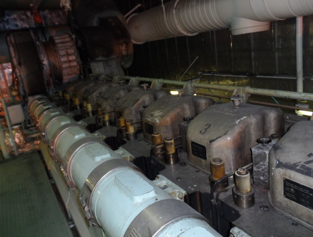

Работал у нас
 дизелёк
, не тужил, свои
 3500кВт

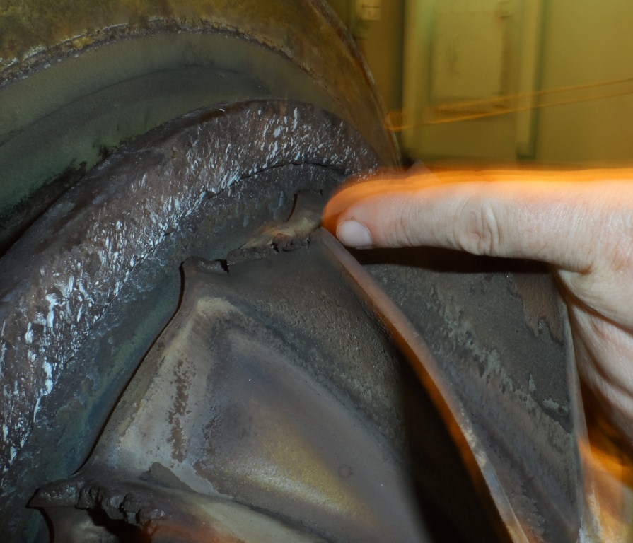

выдавал как положено. Одним прекрасным вечером, аварийная сигналка, shut down DG No.4... Спускаемся в "подвал", картина маслом - двигатель остановился по защите автоматики-высокая концентрация маслянного тумана в картере(грозит взрывом и полным пипцом :kurevo: ). После просмотра диаграмм температур вероятная причина смерти движка - обрыв клапана первого цилиндра. Благо все параметры можно вывести на дисплей и просмотреть динамику изменений, на них то и заметили резкое падение температуры на 1 цилиндре, остальные цилиндры пытались взять нагрузку на себя, но обломки клапана пролетев по коллектору
 с первого цилиндра до девятог
о попали на рабочие
 лопатки турбины
, частично их обломав. Температура на входе в турбину увеличилась до 650 С , дальше движок остановился... 5 часов упорного труда - крышка снята...дальше фото с коментами...

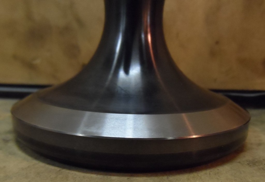

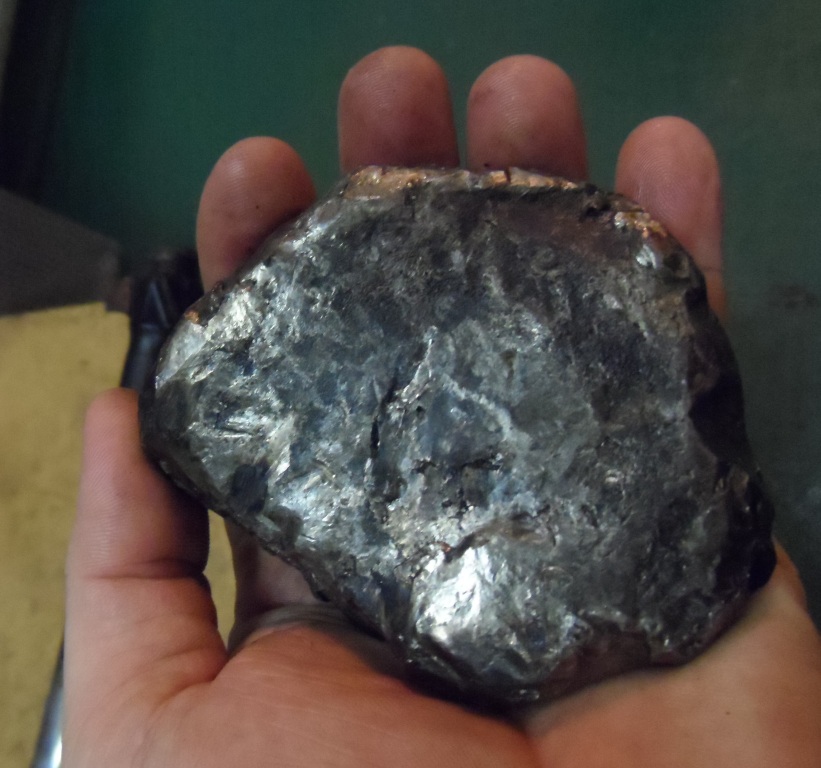

 клапан выпускной, для сравнения новый клапан

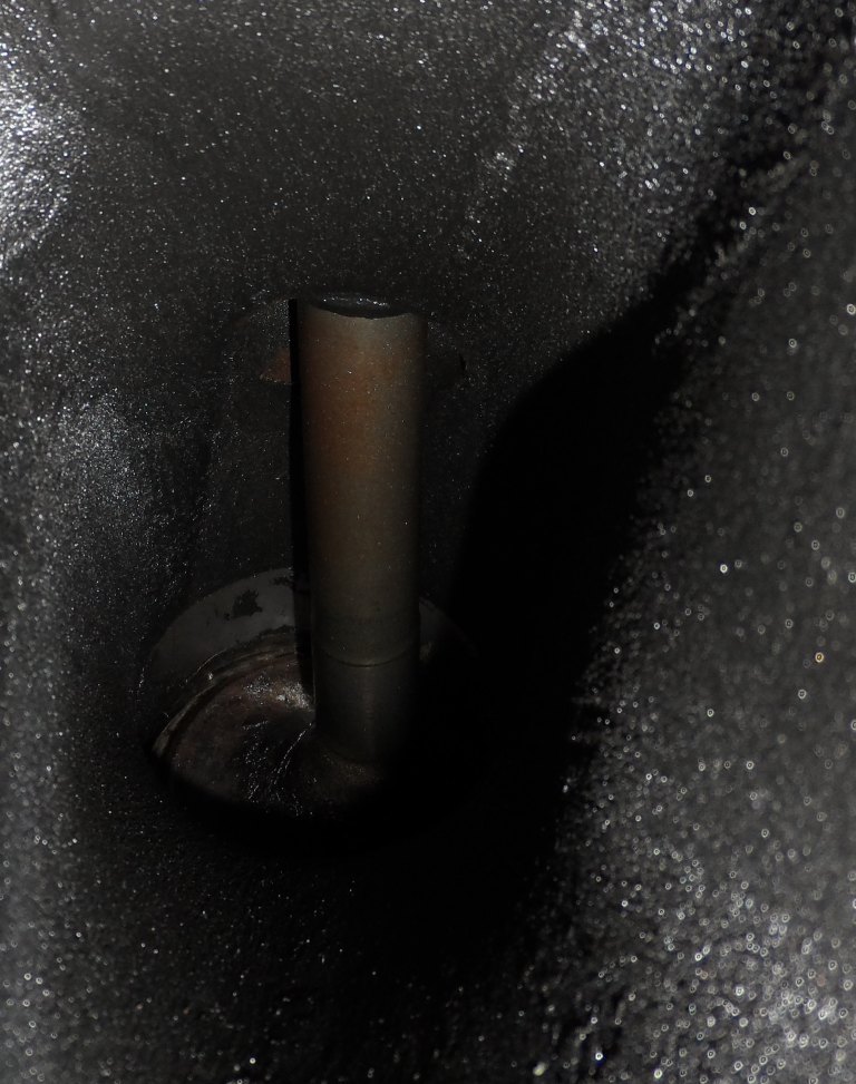

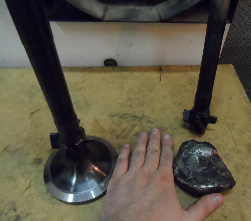

. Клапан нашли воткнутым в стальную головку поршеня(к сожалению фотки не делал). За 4 минуты пока остатки клапани пинпонгировали в камере сгорания в головке поршня образовалась приличная пробоина. Так же были повреждены остальные клапана, седла, рабочая поверхность крышки цилиндра.
 погнутый шток клапана
[attachment=погнутый шток плапана]
[/attachment]
 остатки клапана
 новый клапан

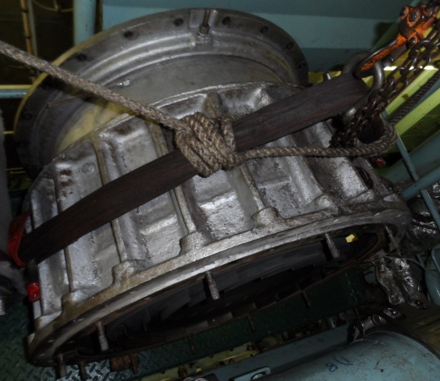

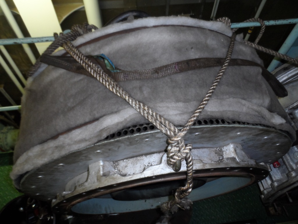

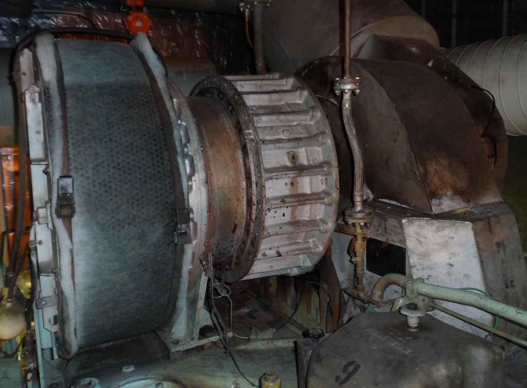

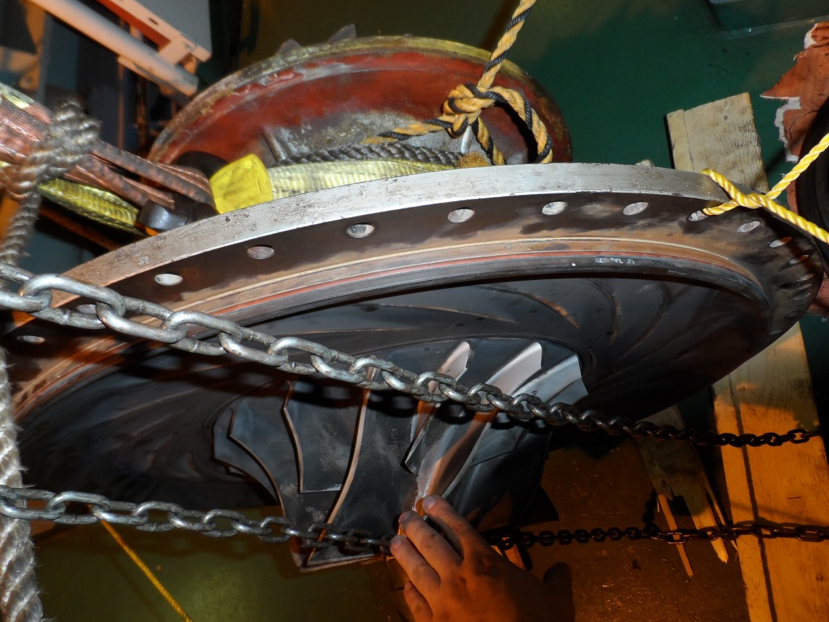

. Ну что, поломку нашли... Пойдем турбину разбирать. Сказать честно - все они стандартные, разница только в размерах. Нашу разобрать без 3-5 талевок грузоподъемностью в тонну невозможно. Сказано -сделано, еще 4 часа пиз...работы, и вот последствия видны...Как я уже говорил - турбина простая. 1 -
 снимаем глушитель, 300кг для восприятия размеров
. 2 -
 Снимает корпус компрессорной части, еще 290 кг
и 3 -
 Снимаем картридж турбины, еще 245кг
[/attachment],
и вуаля!!!
 Турбокомпрессор целиком

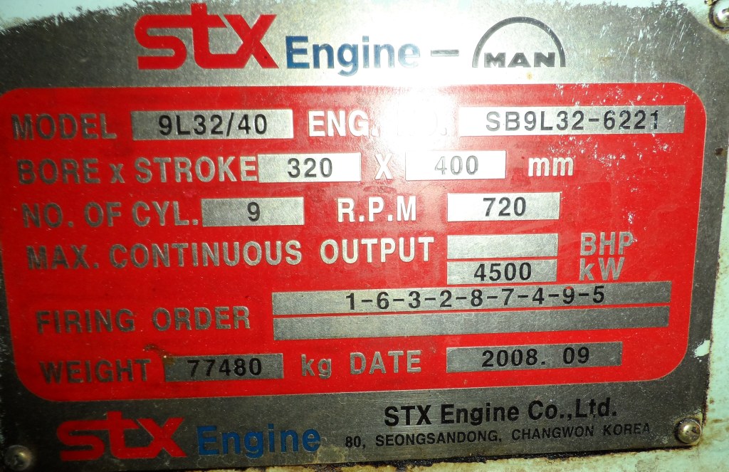

Сообщение Trace » 20 янв 2014, 21:31
Зашибись... 77 тонн, 4500 кВт. Болтает вас по морю, как какашку, или есть на чем идти еще?
Сообщение alexstr81 » 20 янв 2014, 21:32
Trace, еще 3 работает пока, да и на генераторы работают... :kurevo: посмотрим на сколько их хватит... Для движения немного побольше 2 главных по 18 000кВт :kurevo: все... сплю...

alexstr81, класс! Отличные фотки. Сколько турба стоит и кто производитель?

Юра 80 писал(а):Сколько турба стоит и кто производитель?
Стоимость картриджа турбины примерно 100k$, производитель корейских завод по лицензии ман.

Завтра продолжение эпопеи, сегодня дернули поршень, прослезились... По турбине - нужно снять сопловой аппарат, который приварился к корпусу...15кг кувалды не помогают, более тяжелые инструменты филипинцы поднять не могут... :kurevo: Так же сегодня замерял болты крепления коромысел. Каждый болт удлиннился на 1-3 мм. так же подлежат замене.
