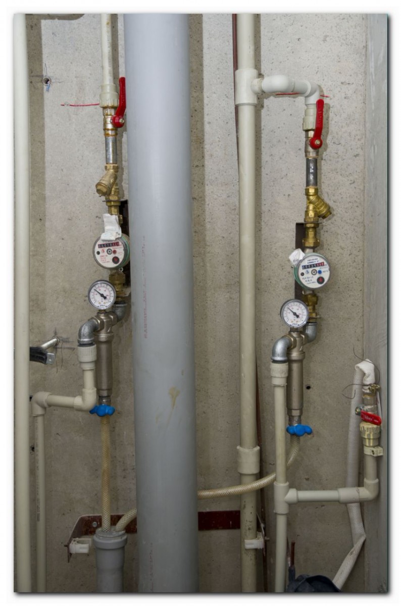

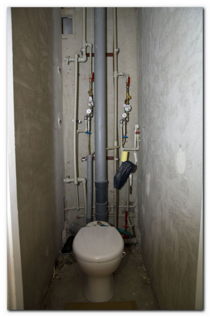

Установили фильтра с манометрами. Вроде как они призваны уберечь от повреждений дорогую сантехнику: краны, душ, термостат. Легко очищаются, смывая все собранное в стояк.
Фильтра с манометрами
Вентиляторы решил не ставить, т.к. мастер-сантехник, который целый день работает в этих помещениях, уверяет что с вентиляцией никаких проблем нет.

не спиться тебе, все о ремонте думаешь!!!! :smile: , Паша а манометр зачем, не встречал я такого, с ЖРЭО что ли судиться ели напор не устраивает :smile:
Сообщение Паша » 11 дек 2013, 22:41
Сказал что по ним можно контролировать давление воды на входе. Если давление на них будет в норме, а из кранов будет идти с перебоями - это означает что пора открыть синие краники и промыть фильтр. :)
Сам никогда такого не встречал, но мастер рекомендовал их установить, тем более что сантехника реально не из дешевых - Grohe.

Паша, чето невкурил с компоновкой - если стояк зашивать будешь, то для доступа ко всем этим приблудам туева хуча лючков надо будет. Ну, если по падонкавски в стиле рэтлук то так само то :smile:
Сообщение Паша » 11 дек 2013, 22:53
Sly, будет все зашито гипсокартоном и положена на него плитка. А в месте, где находятся все девайсы и краны будет вставлен потайной люк. Так что все должно быть под рукой.

Паша, надеюсь догадался воду в обход счетчиков пустить? :D
Сообщение Stalker » 11 дек 2013, 22:57
похоже что надо один большой люк, и ружьё туда ныкать можно будет :D

в самом деле, а где рычаг, который пускает воду мимо счетчиков??
Сообщение Sly » 11 дек 2013, 23:09
Т.е. потайной люк на всю ширину задней стенки и на половину высоты? Мне после планового капремонта дома приглашенный сантехник за полдня весь проложенный пайпдрим примерно такой компоновки(тока без синих крантиков с манометрами :) ) к лючку 20х30см свел. Правда пропилен выкинул и металлопластик от стояка провел.

Паша писал(а):пора открыть синие краники
ога. Только осадочники (красивые латунные) придется все равно чистить при помощи отворачивания шестигранной пробки.
