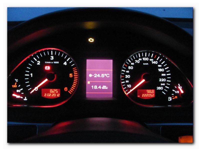

Сообщение Паша » 02 фев 2012, 10:22
Властелин колец писал(а):Почему?
Потому что Вебаста не включилась из-за замерзшего топлива. Логично предположить, что и подача топлива в двигатель тоже будет ограничена или вообще отсутствовать. Зачем мучить любимую ласточку?
Вызвал утром A6 C6 Quattro 2.7TDi и с комфортом меня доставили в офис. :)
Кстати 2.7 вчера глохла пару раз, по достижении температуры ОЖ 90*С. Ошибку такую снял с нее:
VCDS Version: Beta 912.0 писал(а):004195 - Fuel Pressure Regulation: Control Range Not Reached
P1063 - 004 - No Signal/Communication - Intermittent

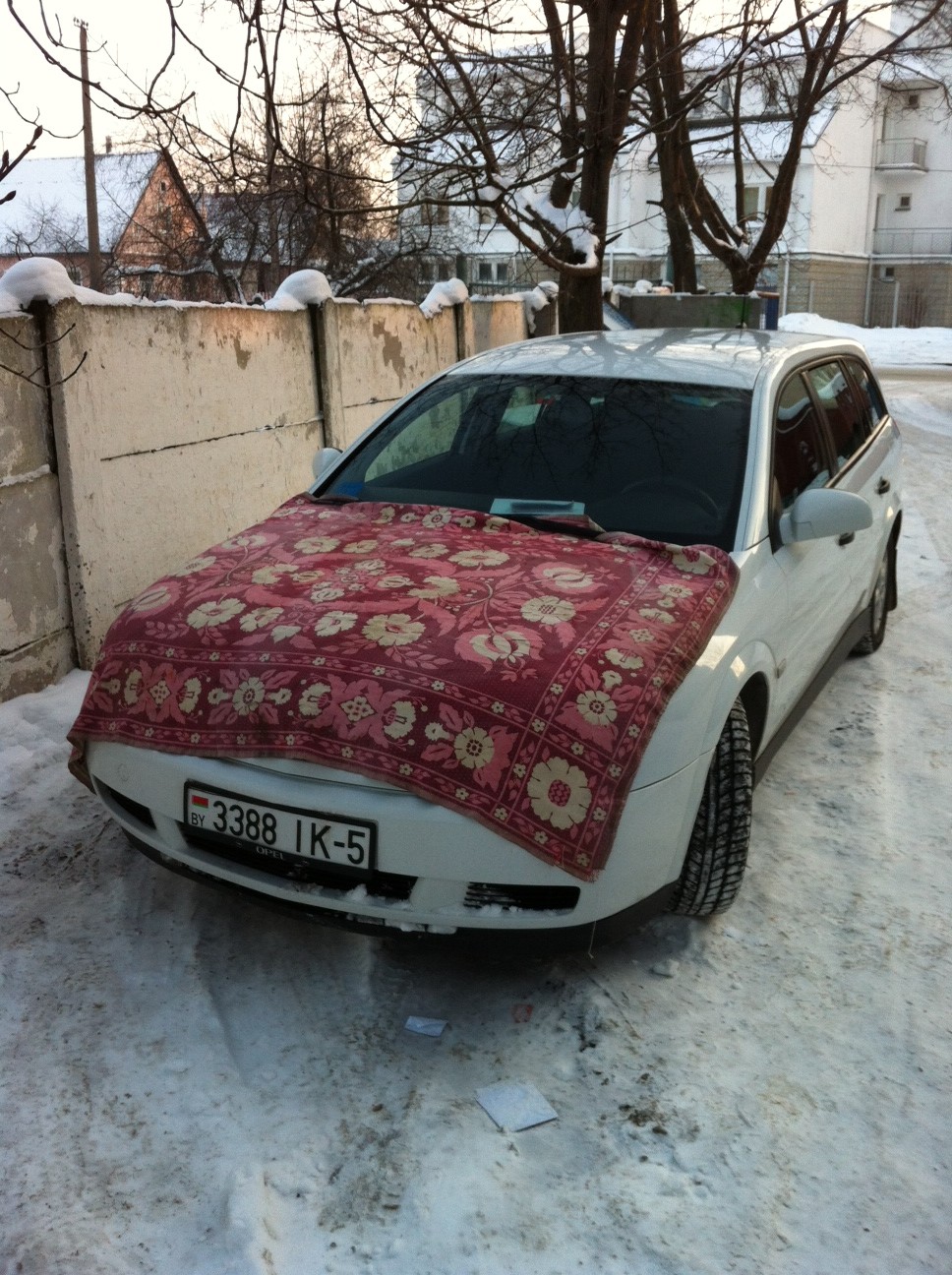

Ну и хохма во дворе на работе: :hahaha: Человек говорит термостат у него не работает, так чтобы машина не остыла накрыл :cannabis:
