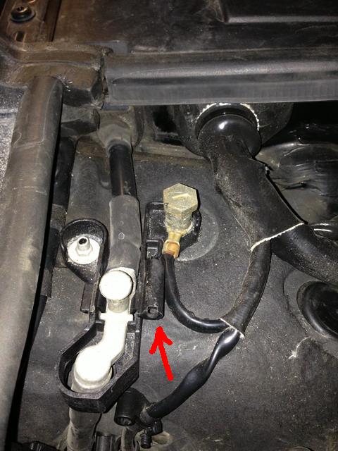

Ну а если аккум под сидушкой, а под капотом только +, как дать прикурить тогда?
как правильно дать прикурить
Сообщение Паша » 01 янв 2016, 17:12
Под капотом есть всегда и "-". На всех моих А6 АКБ был в багажнике и "прикруивал" я всегда только через клеммы пол капотом. Машины пока ездят :)

dfpodx, А стойка или болт под капотом никак за минус не сойдут??? У меня по крайней мере под каппотом есть болт на кузове кроме плюсовой клеммы. Больше чем уверен что и у тебя есть такой - авто же одинаковые.

Сообщение dfpodx » 03 янв 2016, 23:05
в теории это понятно, но где "-" клемма под капотом хз. покажите на картинке, буду признателен
Сообщение LIS » 03 янв 2016, 23:16
dfpodx писал(а):Источник цитаты но где "-" клемма под капотом хз.
любая часть кузова/двигателя (металлическая, не окрашенная)?
Сообщение Trace » 03 янв 2016, 23:20
На С4 - под капотом справа по ходу движения, в районе задней части крыла. Минус выглядит как штырек, а плюсовая прикрыта крышечкой.
Сообщение Паша » 04 янв 2016, 06:09

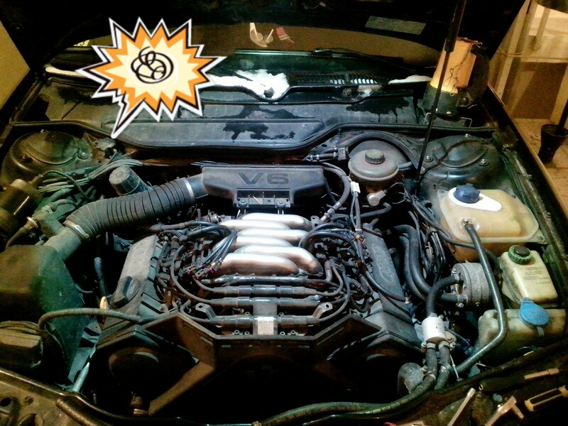

Вот схематичный рисунок моторного отсека Audi A6 C4 с дизельным и бензиновым двигателем:
Номера 1 и 3 на схемах - ни что иное как дополнителтные клемы "+" и "-" для подключения питания.
Вот это место на реальной фото моторного отсека:
Те же клемы для Audi A6 C6:
:hi:
