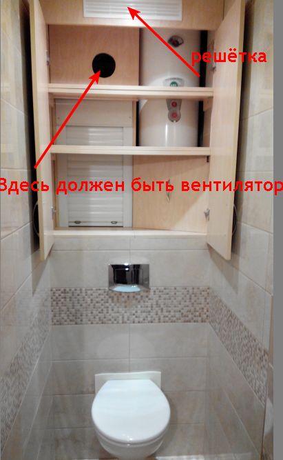

Макs писал(а):С вытяжкой-вся загвоздка в том,что стояк один на туалет и ванну

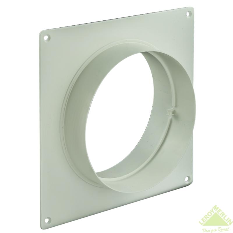

У меня была похожая ситуация, стояк общий в туалете, а стенка должна зашиваться. В итоге сделал следующим образом.На стояке установил две монтажные пластины с соединителями:
Ещё одну пластину установил на вентиляцию в стене из ванной и соединил вентиляционной трубой и поставил эл. вентилятор с обратным клапаном. Так как туалет зашивается, на вторую пластину на стояке установил ещё одну вент. трубу и вывел её в специально вырезанное отверстие в задней стенке шкафа и установил также эл. вентилятор. Так как шкаф постоянно закрыт, вверху шкафа для циркуляции воздуха установил решётку.
Таким образом вентиляция ванной и туалета работают независимо друг от друга, а обратный клапан не позволяет воздуху :jokingly: из туалета проникать в ванную и соответственно влажному из ванной в туалет.

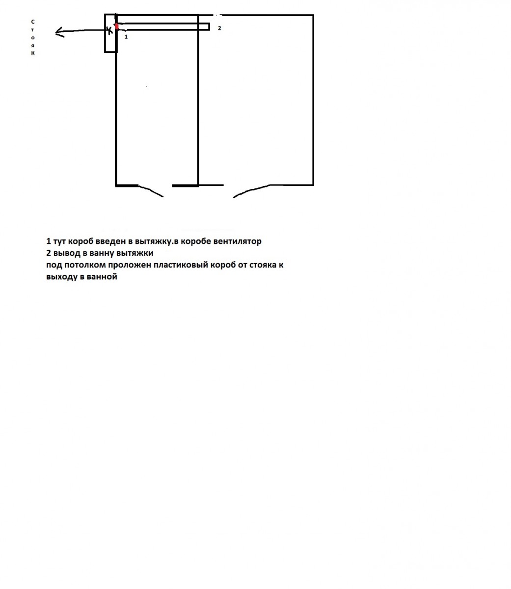

Сообщение Yusg » 26 май 2015, 21:02
Будет чертеж - будет разговор.
Сообщение Макs » 26 май 2015, 22:20
Нацарапал
