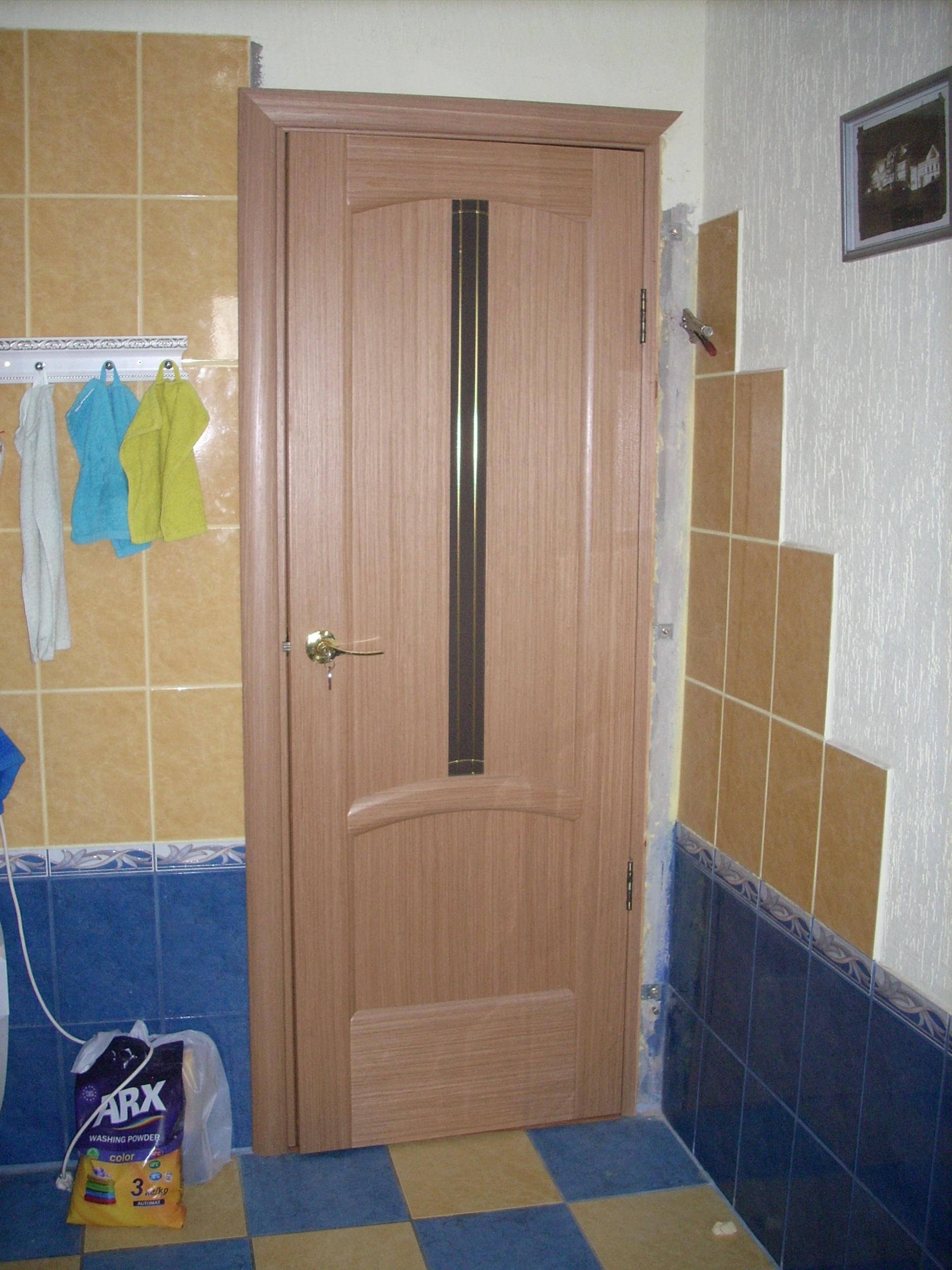

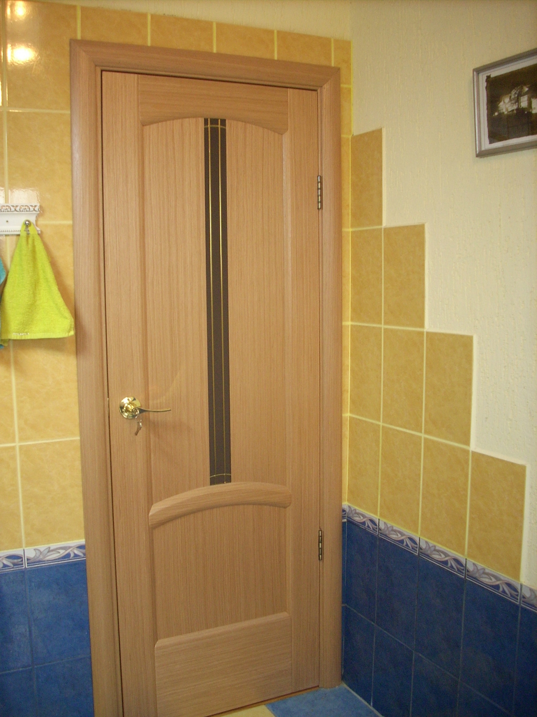

Сообщение stolyk » 18 мар 2016, 15:53
Всё , "подобрал" одну соплю. :-)
Было.
Стало.

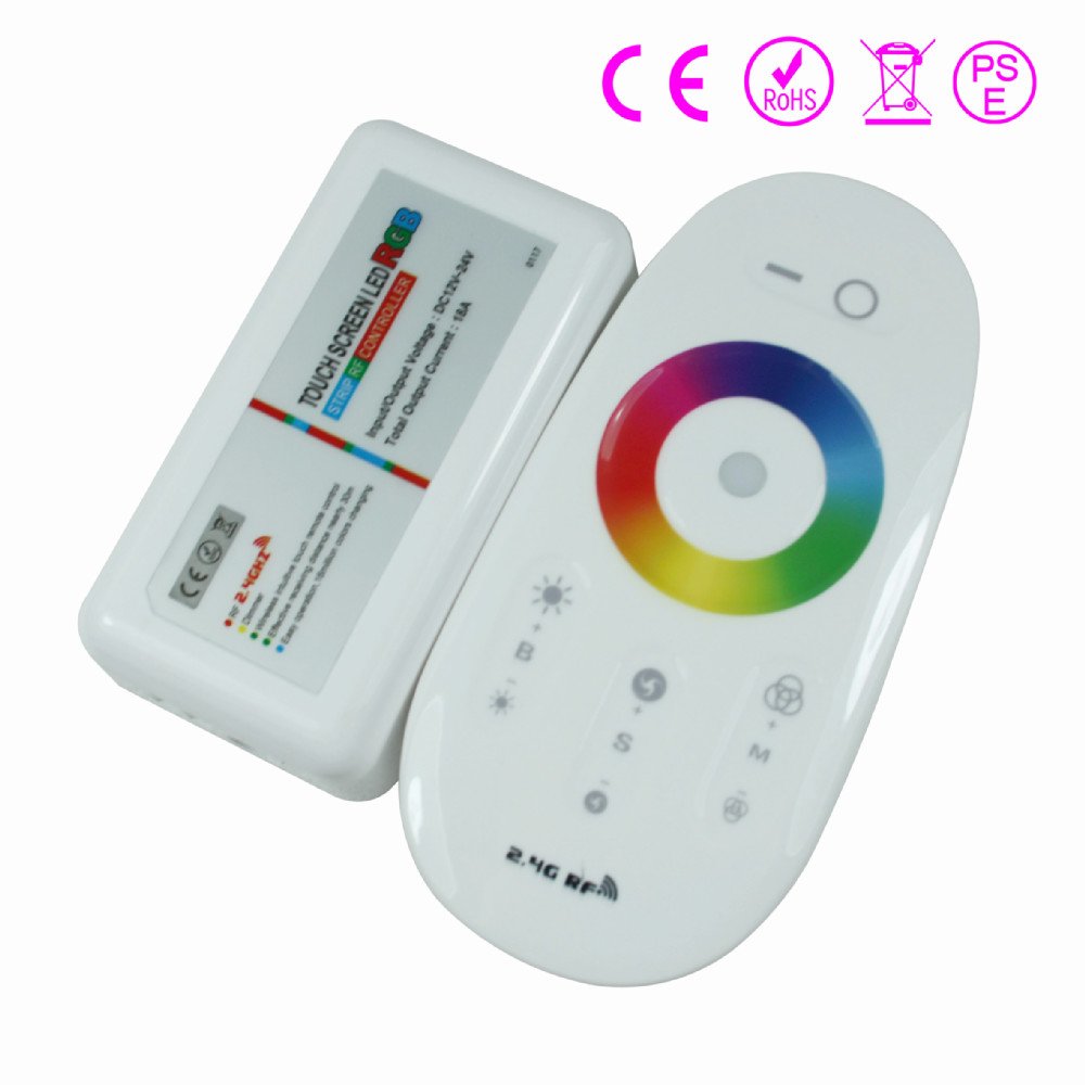

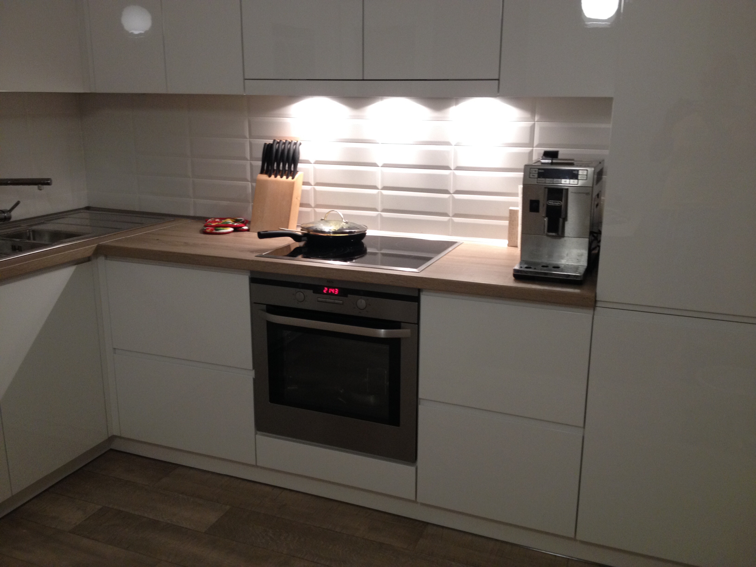

ремонт на кухне подходит к концу. буду мутить подсветку рабочей зоны. конечно светодиоды, думаю 5050 60 штук на метр RGB. В большинстве требуется свет теплый, rgb больше как игрушка. Думаю поставить контроллер вот такой:
Но интересует такой момент, сохраняет ли он последний настроенный мною режим, в частности интересует теплый. Например, выключил свет в теплом режиме со средней яркостью, на следующий день включил и в нем же и светит.
также интересует момент использования, как все таки удобнее пользоваться, так как немного смущает использование данного пульта на кухне. Может кто посоветует другие решения?
Отправлено спустя 6 минуты 54 секунды:

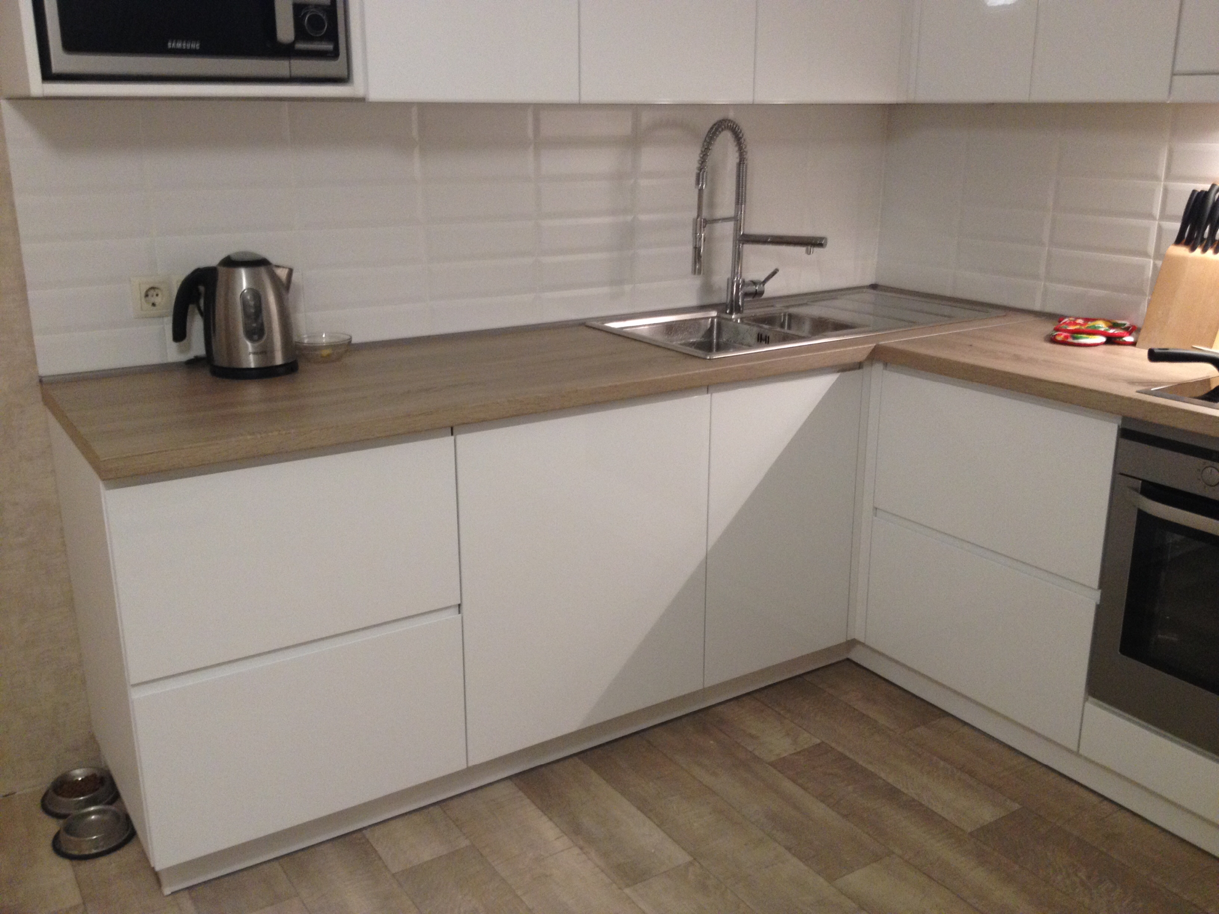

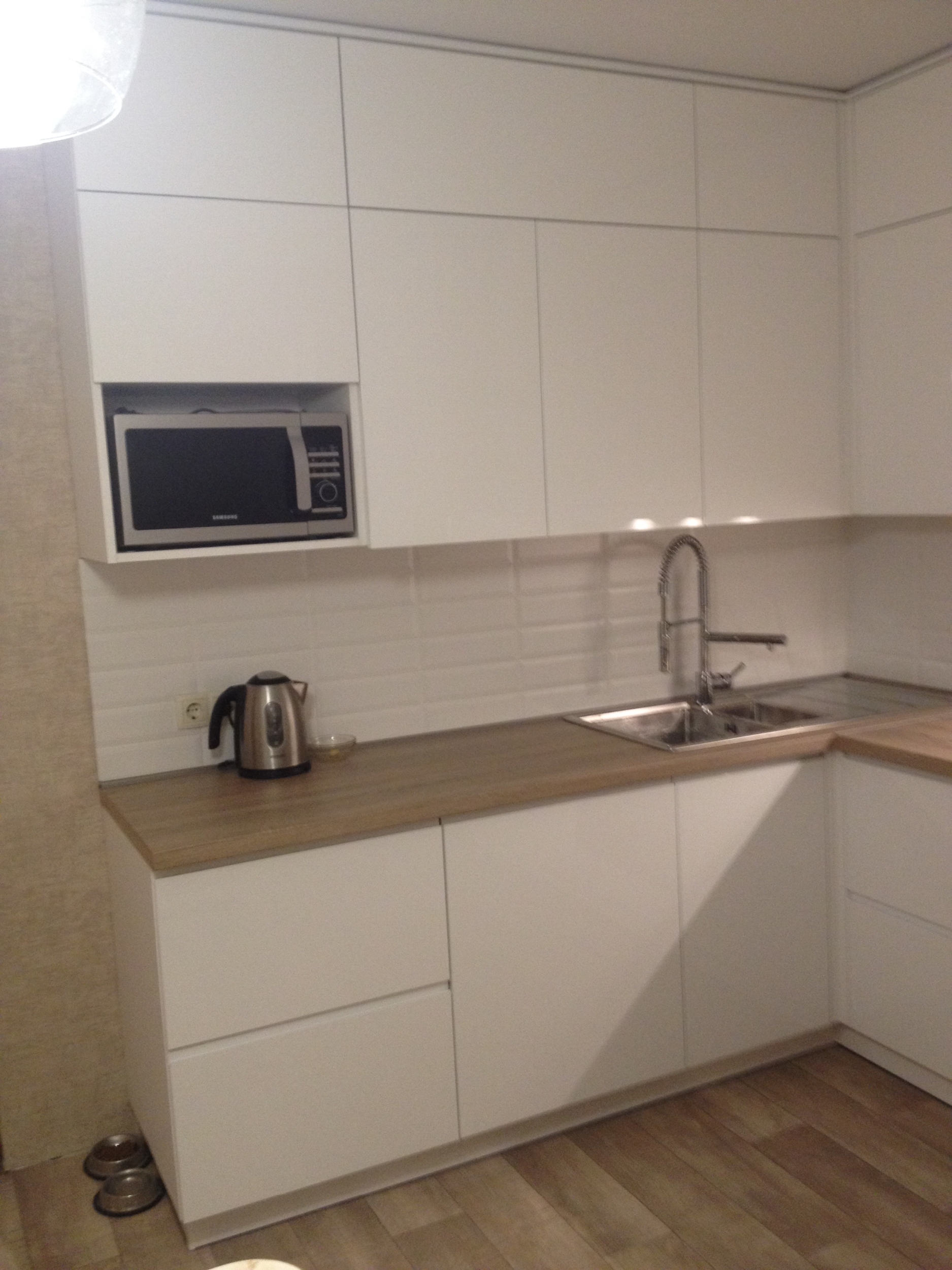

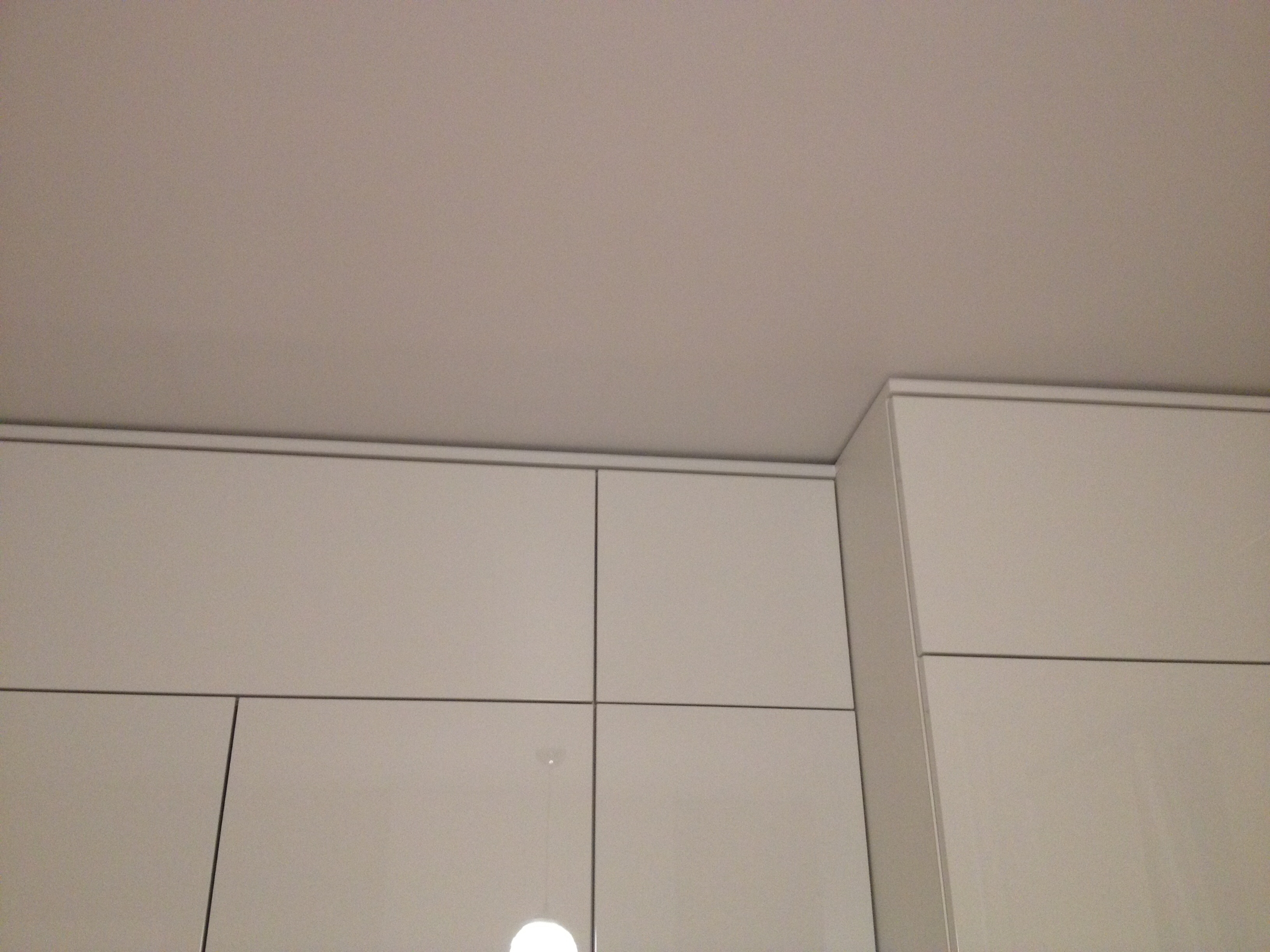

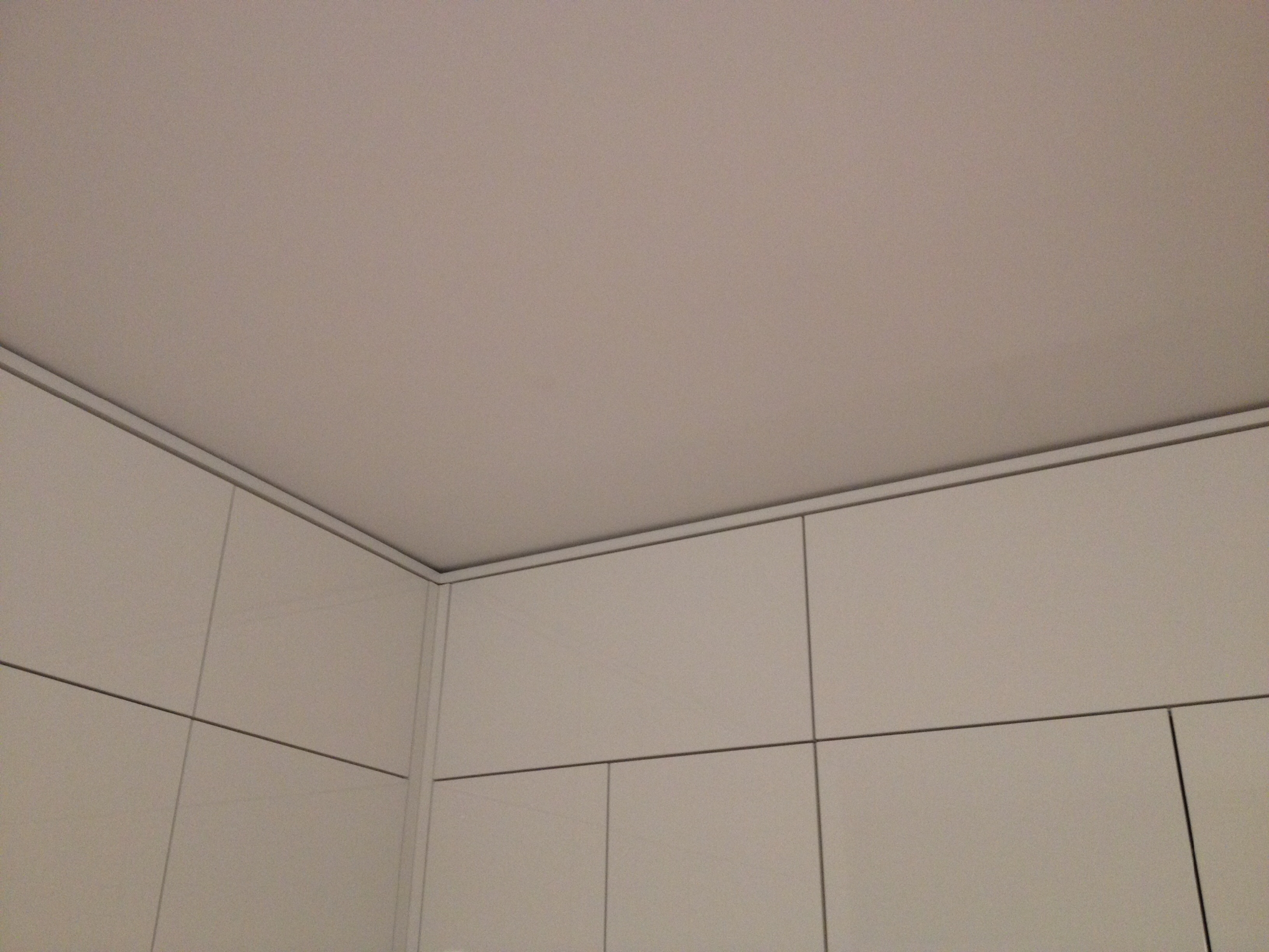

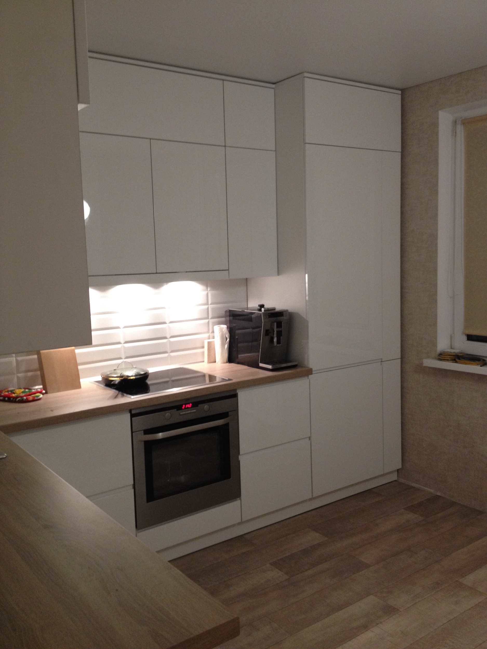

 Больше фото кухни без ручек, если кому интересно, проектировали полностью сами с женой, долго и упорно.
Стол и стулья покуда еще старые. Идут поиски того, что хочется.

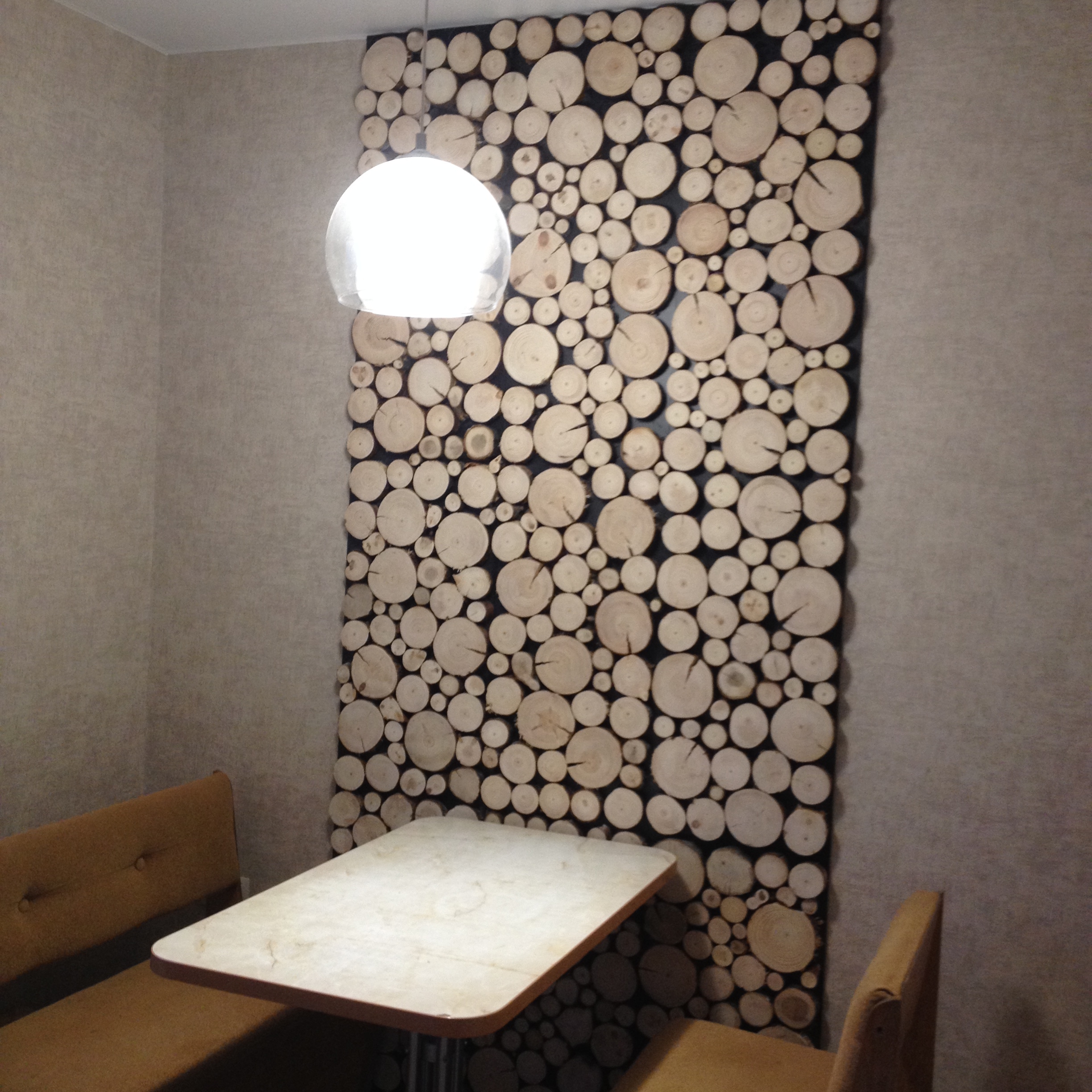

Собственная работа, покрывается лаком и думаю еще нарезать малых кругляшей, чтобы скрыть стыки панелей

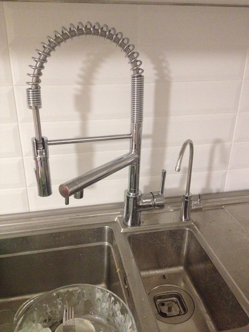

Кранов как на АЗС, только вчера установил дополнительный, вилки не трогать :)

Сообщение Rezaka™ » 15 май 2016, 18:33
bykot писал(а):Источник цитаты думаю 5050 60 штук на метр RGB.
Все правильно, 5050 и 60шт на метр самые яркие, но я бы не советовал RGB, игрушки все это. И светить будет намного тусклее, чем одноцветная лента. Посмотри на область свечения rgb чипа :wink:
Ну и резонный вопрос, место для блока питания ленты продумал? Провода заложил? 5050 потребляет 14.4w на метр + запас мощности БП.
Кухня :good: фурнитуру ставил blum?

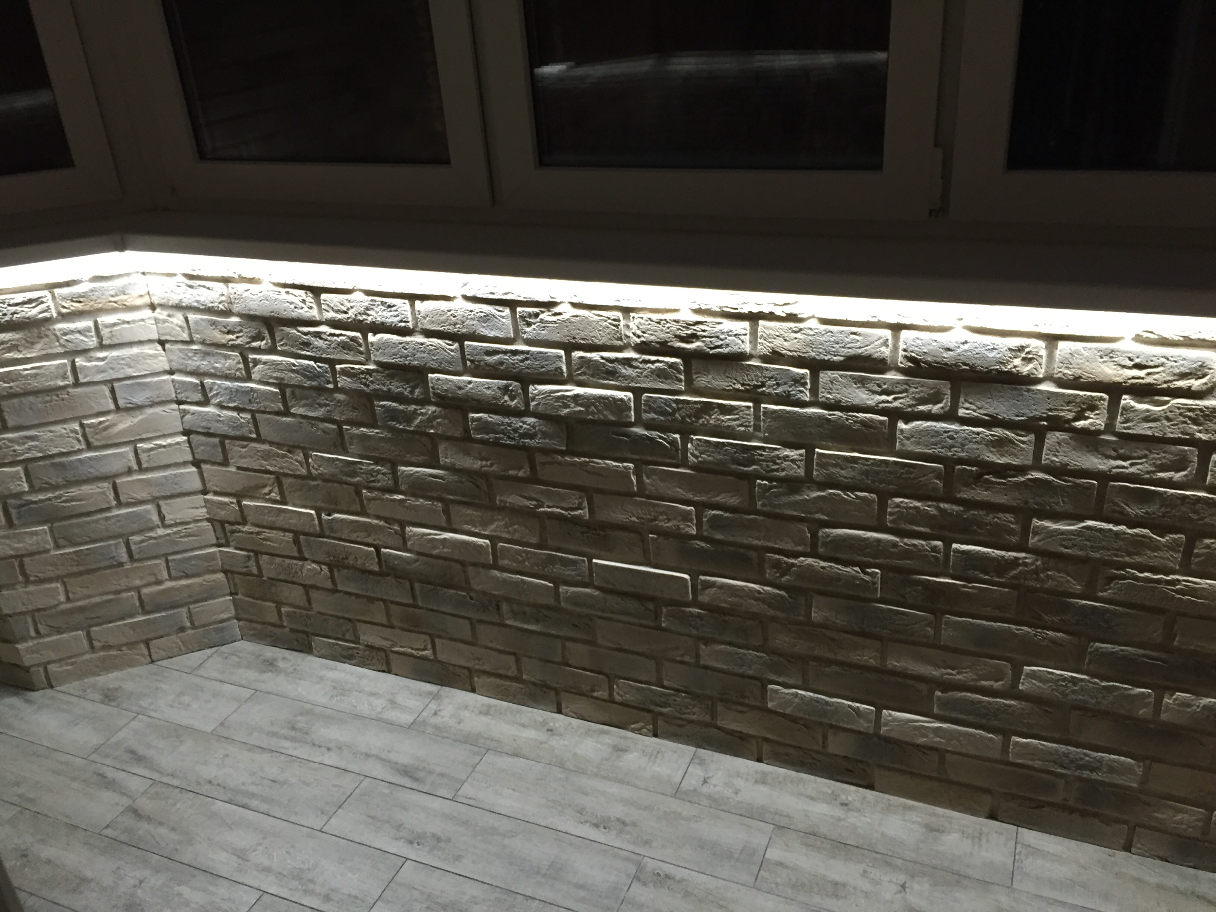

Я на балконе применял 5050

Сообщение bykot » 15 май 2016, 21:10
Rezaka™, вот и я думаю, что все это игра, читал что тусклее, вот только покуда не поставишь не узнаешь, от того и спрашиваю, у кого какие впечатления при использовании.
место для блока там вытяжкой, все от этого шкафчика, точнее от холодильника будет плясать.
Так, а на фото я так понимаю белый? и какие светодиоды? говорят оптимальный для анализа продуктов.
Смотрел с телефон, сразу и не понял что это балкон :)
Если остановлюсь на одноцветном, вопрос как правильнее сделать включение, видел встроенные лампы светодиодные включаются от прикосновения, кто-нить делал подобное с лентой в профиле?
По фурнитуре, да все по Blum:
- самые верхние шкафыпод потолком АВЕНТОС HK-S c Tip-ON
- нижние обычные завесы с доводчиками и только 2 на Tip-ON
- нижние шуфлядки тандем боксы с внутренними шуфлядками.
Работой всех механизмов очень доволен.

alexstr81, RGB расматриваю потому, чтобы точно попасть в цвет основной лампы, т.к. понятие теплого растяжимое у производителей, от того и интересовала память контроллера, уже узнал, что есть с памятью.

bykot писал(а):Источник цитаты чтобы точно попасть в цвет основной лампы
Что мешает поставить все одной цветовой температуры? Сейчас же все светодиодное. Там и выбора то не особо: 3300K или 4200K

Rezaka™ писал(а):Сейчас же все светодиодное. Там и выбора то не особо: 3300K или 4200K
в том то и дело, что пишут теплый а он от 2700-3300 и как бы разница заметна. По крайней мере у себя в квартире я ее вижу. Но там в разных комнатах, а в одной боюсь что по глазам будет резать, если не попадет

bykot, не будет глаза резать :-? не боись.
А вот если лентой подсвечивать - вопросы будут.
Видел, как она светится? Цвет у нее получается за счет смешения трех цветов. Т.е. в любом случае будешь видеть красный, зеленый и синий, но разной интенсивности

Юра 80, видел только в магазине, но когда они все рядом глаза рябит. Насчет смешивания цветов читал, но это как правило на лентах где 3 светодиода рядом, стоят ,а не в одном кристалле,но при этом интенсивность света не та.
Общий итог я понимаю, нужно ставить одноцветную
