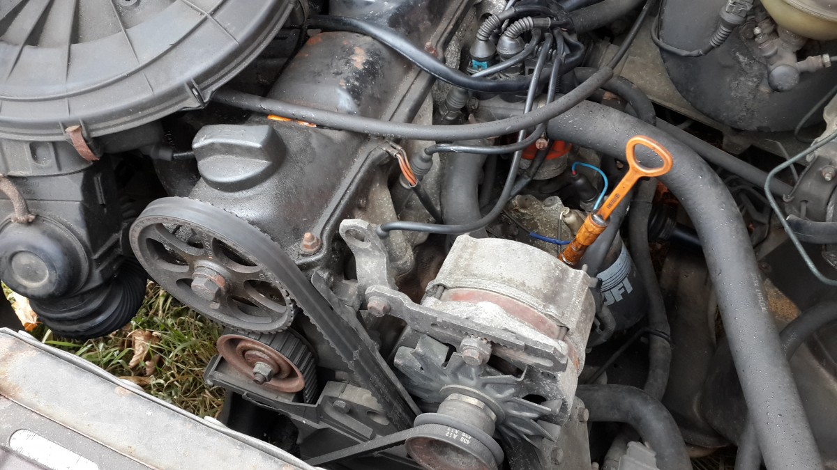

Это для разминки, подумаешь, Крышка ГРМ потерялась.

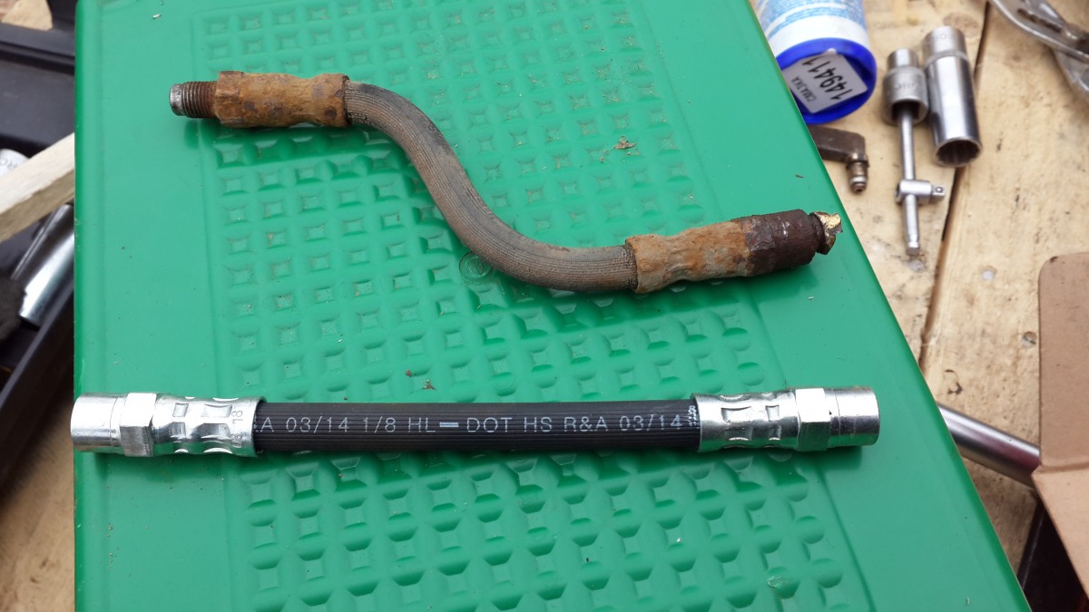

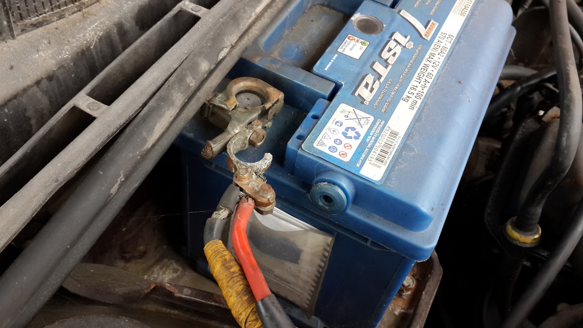

В поисках хорошего контакта

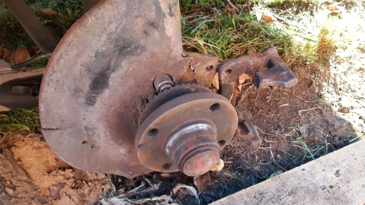

Ракурс немного неудобный. Чтобы не бренчал щиток, его закрутили в трубочку. А что бы точно не бренчал - обварили вместе с болтом, держащим ступицу. Спасибо тебе, СВАРЩИК! Полдня сегодня тебя вспоминал.

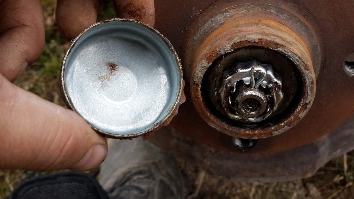

Сухой подшипник. Зато экономим на весе.

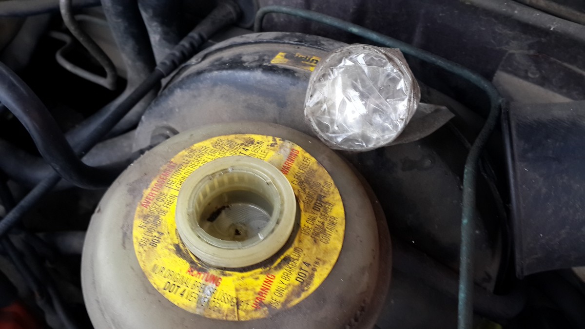

Ну и на закуску. Замечательная крышка хэнд-мейд :popcorn:
Ну а че?! Все ж двигалось :crazy_NG:

PhoeniX, добрую, говоришь? 6 болтов, крепящие заднюю ступицу к балке, держались часа 4, а один еще остался зимовать.
Из них:
- два выкрутилось шестигранником, як трэба;
- два сломались в теле, после торкса Т45, оин из них высверлил и прогнал резьбу;
- один выкрутился торксом;
- еще один сломал торкс, но я его обровнял, осколок приварил к болту и все-таки вывернул :crazy_NG:
Как я зачищал старую сварку вокруг болта, вот это был номер :pray:

це не факт, может быть и моник. особливо два датчика температуры ОЖ на эту мыслю наталкивают

Если память не изменяет - у моника внутри моника собственно свой датчик, и внешний ему не очень нужен. Хотя - это по воздуху... Хез, в общем, не буду спорить.

Юра 80, ну у меня на карбовой 80-ке один датчик в тройнике (вроде, давно под капот не лазил), на инжекторе было 2 датчика. А на теперешней вообще хер поймешь где что...

Может у кого часом крышечка для бачка тормозухи завалялась?

Моник, моник к бабке не ходить. Смущает другое АБС и задние суппорта редкость на мониках. А если есть АБС, то ГТС поставили 4-х штуцерный и глушанули выводы интерессно. Расположение масляного фильтра: на фольцовских моторах смотрит вниз, а на аудюшных, под наклоном к КПП. Может я ошибаюсь, но такой кронштейн у меня на пассате 3-ем.

Морозик писал(а):на фольцовских моторах смотрит вниз, а на аудюшных, под наклоном к КПП
под наклоном там где есть маслоохладитель. без него - как на фото.

4 часа убили сегодня на извлечение последнего заломанного болта. Сначала пробовал приварить гайку к остатку болта, после 4 гайки понял, что затея провальная, хотя идея была хороша. Высверливали, потеряли центр, остатки выбивал потиху.
Но в итоге все получилось.
