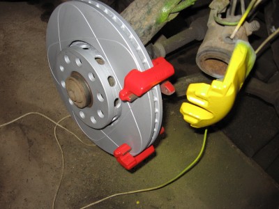

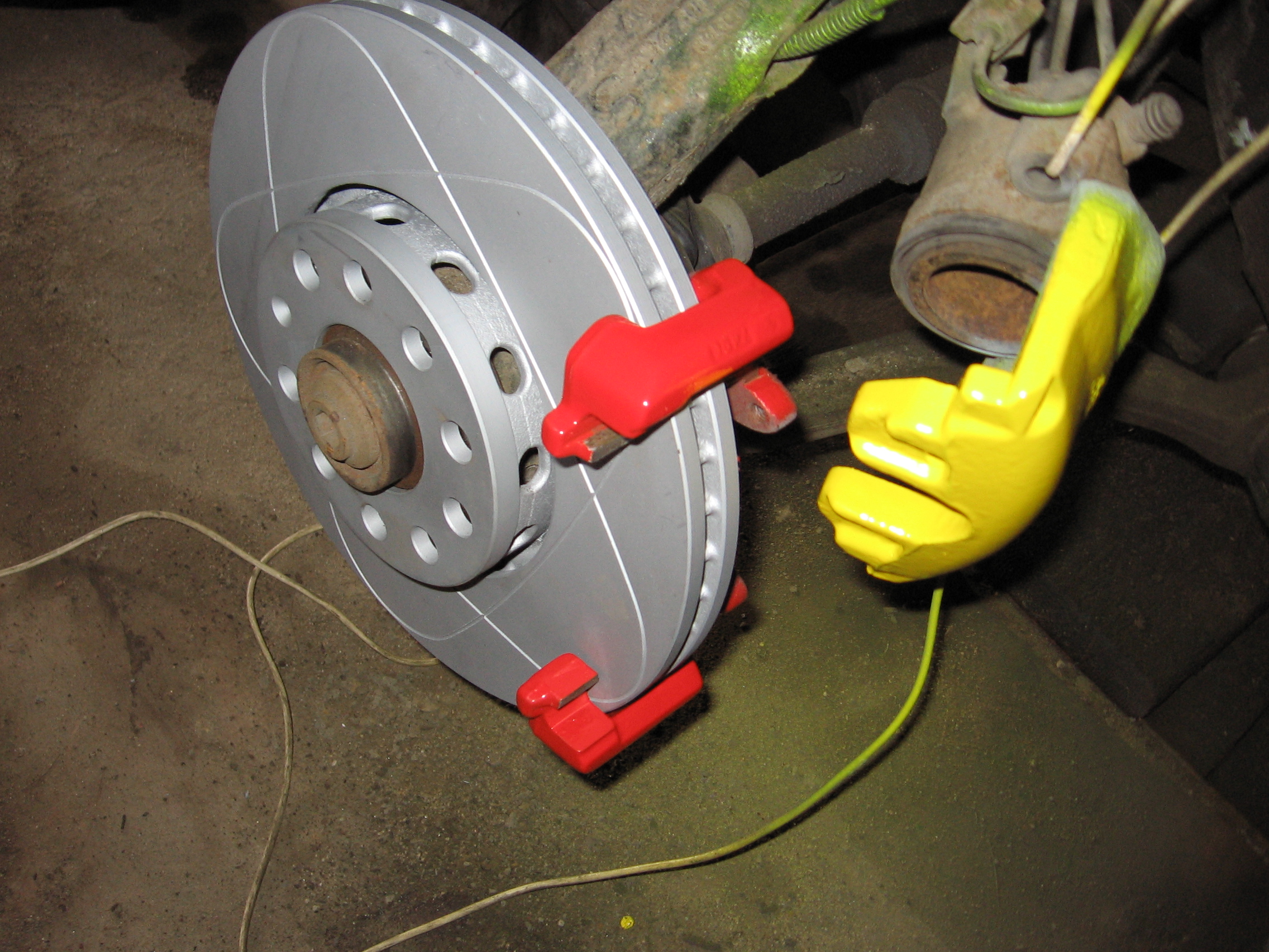

Rezaka™, там даже мануал не нужен.
Перед
-Снимаешь колесо
-Снимаешь пружину
-Отворачиваешь суппорт - шестигранник на 7 (почистить направляющие!)
-Вынимаешь колодки
-Отворачиваешь скобу суппорта (ключ на 17)
-Снимаешь диск
-Вешаешь новый диск
-Прикручиваешь скобу суппорта
-Утапливаешь поршень в цилиндре
-Ставишь на место колодки (почистить направляющие колодок!)
-Прикручиваешь суппорт
-Одеваешь на него пружину
-Ставишь колесо на место

Юра 80, это ты свои скобу и суппорт так окрасил?
