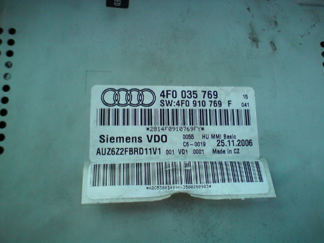

A 4 писал(а):У меня стоит в машине CD/MP3 чейнджер Alpine "COMPACT DISK CHANGER CHA-S634" подключен к MMI. Выглядит так:
Знакомый мой сказал,что нашел человека который ему поставит за 300 рупий dvd проигрыватель и переходник чтобы видео смотреть на экране MMI. Если что узнаю отпишусь конкретнее :)
Откуда у Вас MMI??? Это просто Нави+.

Не знаю и не задавался вопросом в чем отличие MMI и Navigation plus - т.к. думаю что это одно и тоже.
Когда блок снимали написано RNS-E 2007 г.в. Когда включаю его, то при старте пишет приветствие Audi S4 Multi Media Interface (MMI)
Так в чем же отличие???

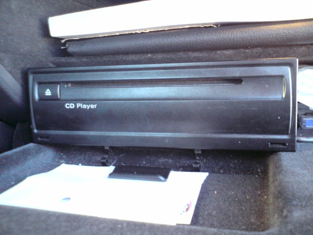

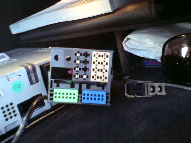

Собственно установлен вот такой зверь:
Обычный CD-Player, его фото
его разъемы
Подскажите кто может помочь с адаптацией (установкой под ключ) таких или похожих устройств что нормально слушать музыку с флэшек.
Сразу оговорюсь, на штатную голову с функцией mp3 денег не хватит у меня ;)
буду признателен за информацию и Ваши мысли.
