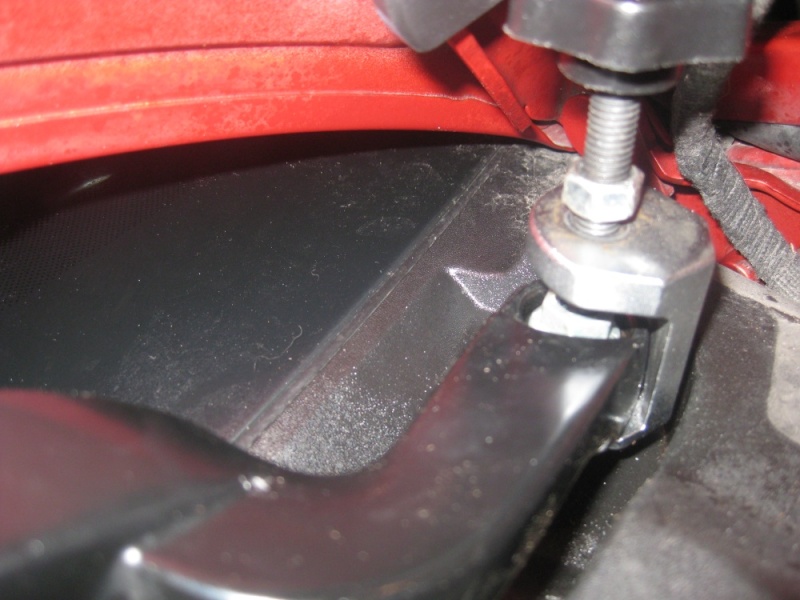

Прицепил файлик и по рычагам, если он Вам поможет (не имея оригинальных съемников) :)
А без съемника снять скорее всего не получится, закисает там всё серьезно, я как-то снимал заднюю щетку, день скакал возле неё с бубном, и WD, и уксус лил (говорили, растворяет белый окисел), и съемник трехрожковый пробовал, всё без результата. На следующий день подъехал к товарищу, и его хитрым съемником всё за минуту снялось без всяких проблем ;)

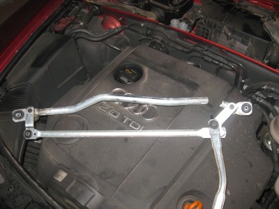

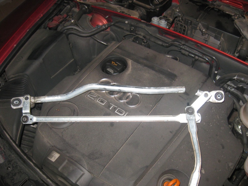

Сообщение aksenbuh » 04 дек 2010, 13:33
Снял щетки съемником

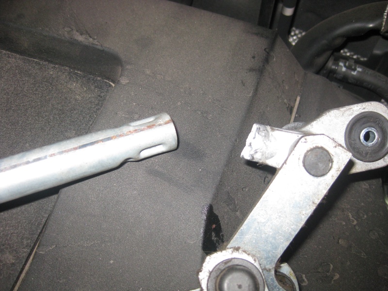

Снял трапецию и увидел такую картину
Добавлено спустя 3 минуты 8 секунд:
Отдал кулибиным на завод может приварят, или что то сделают!! Может кто подскажет где б/у найти? У нас в Гомеле это безнадежно, может в Минске

Сообщение aksenbuh » 06 дек 2010, 22:24
И так все сварили, поставил и работает! :yahoo: Я думал что попал на 400у.е. :( Если можно сделайте фотографию зазора между капотом и щетки водительской, посмотреть выдержана геометрия, а то зазор маленький, он такой был или просто не обращал внимание

Сообщение aksenbuh » 07 дек 2010, 10:44
У меня поломала когда пошел первый липкий снег, он налип на щетку, и не давал полностью сложиться. а моторчик походу стоит мощные и ВСЕ!! :o
