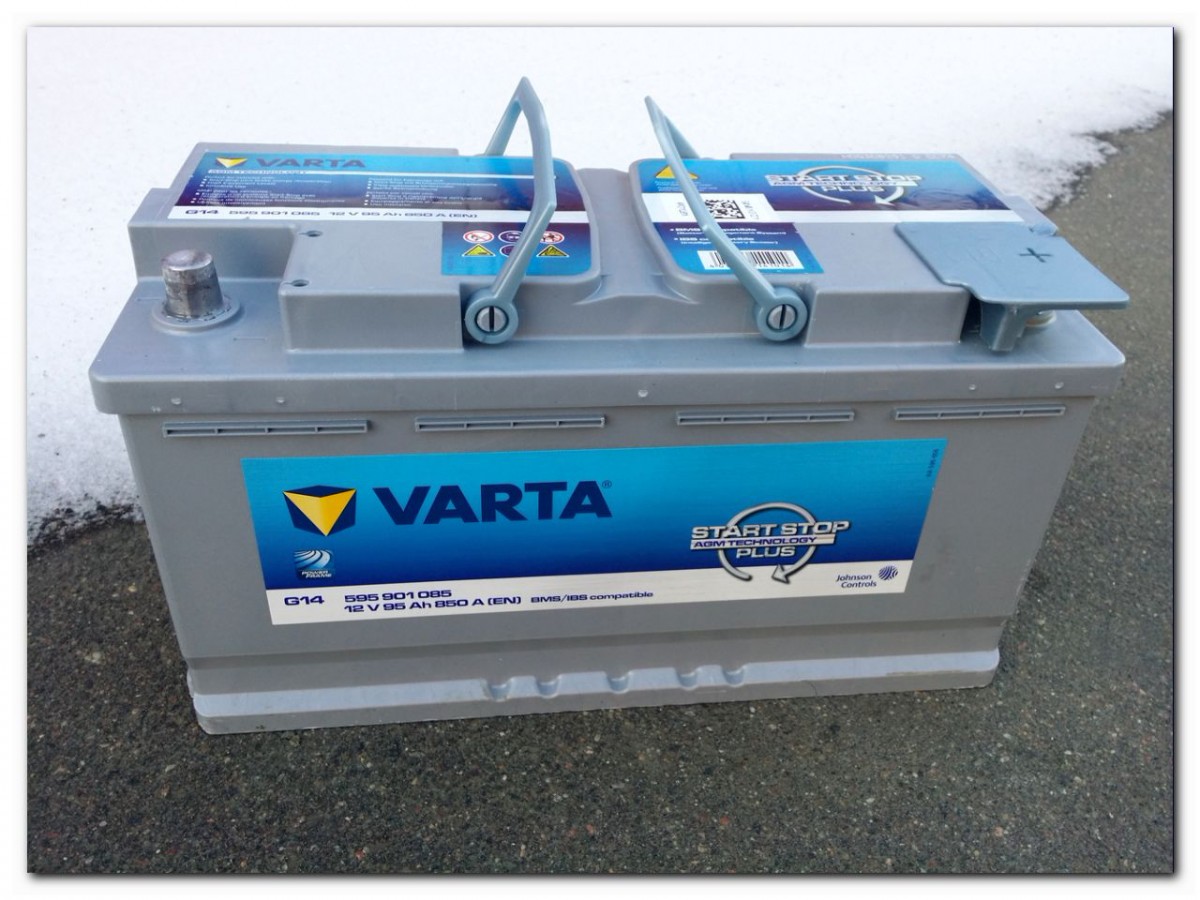

1. Понадобится новый АКБ

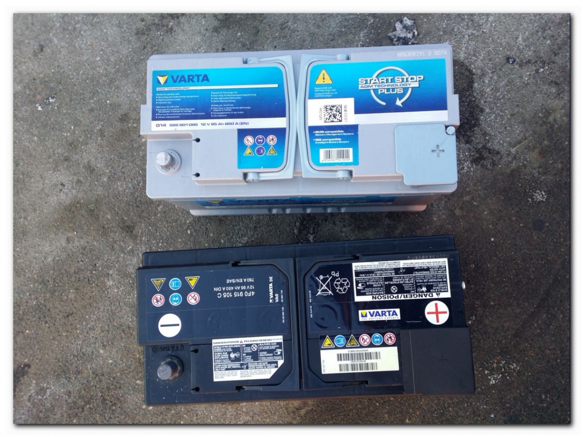

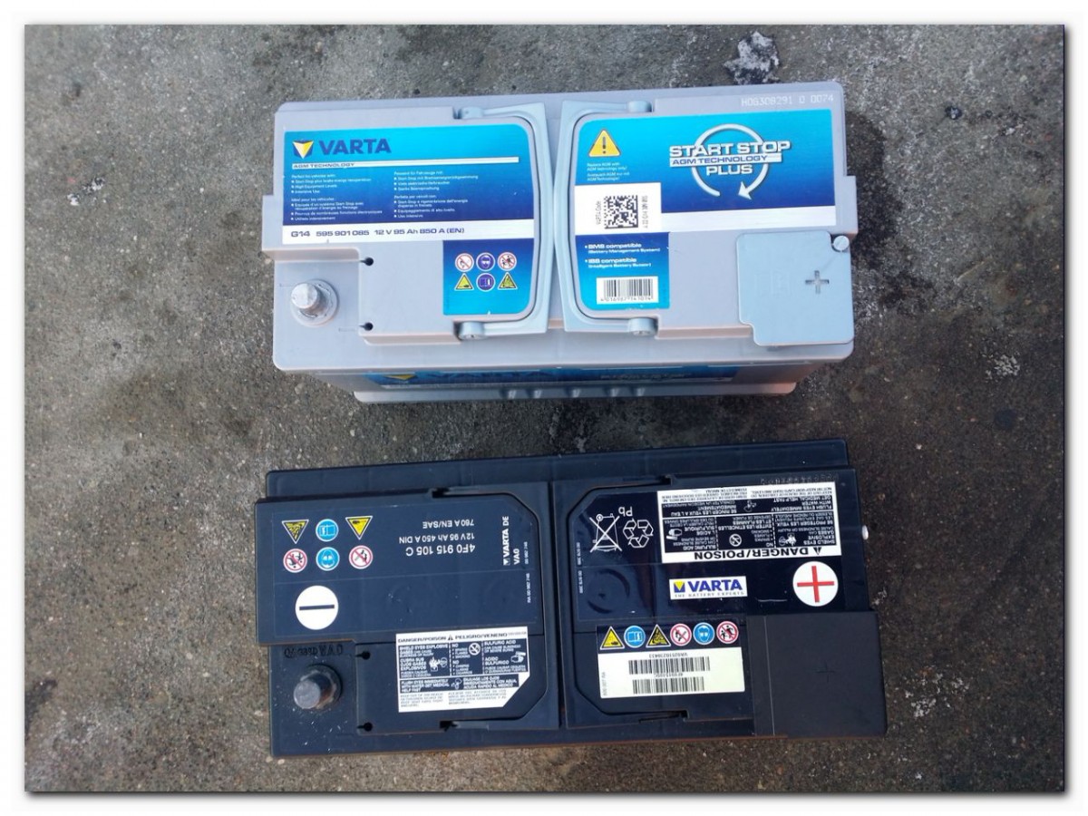

Необходимо подготовить его к установке: можно смазать клеммы специальной пастой, закрыть ненужное вентиляционное отверстие пластиковой заглушкой, которая закреплена на крышке плюсовой клеммы, протереть от пыли, записать (сфотографировать) серийный номер, чтобы потом правильно подружить его с авто.

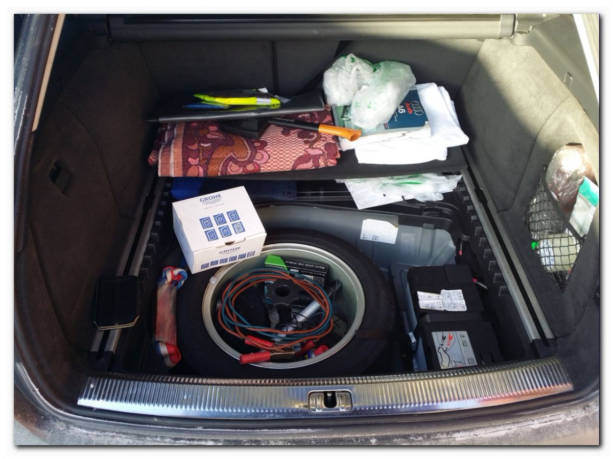

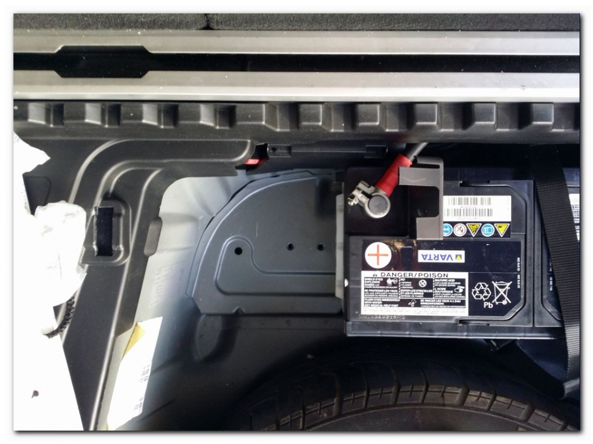

2. Теперь готовим место под новую батарею, достав старую. В Audi A6 C6 АКБ установлен в багажнике, справа от запаски

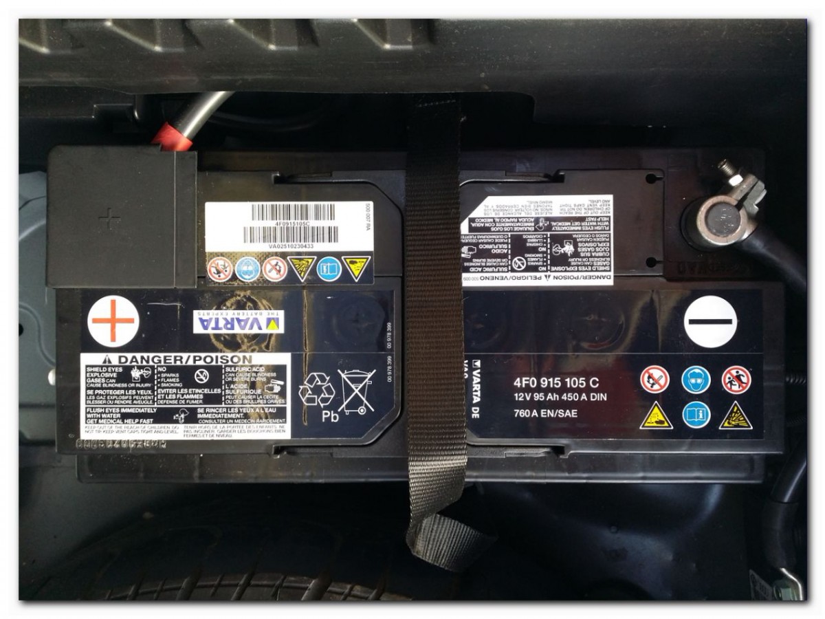

Освободив ремень, снимаем пластиковую защиту с батареи и видим старую, еще заводскую VART'у
Берем ключ на 10 и трещетку с удлинителем и головкой на 13. Освобождаем две клеммы и металлический упор.
На следующей фото я хотел бы обратить Ваше внимание, что размер АКБ может быть еще больше по длине. для этого предусмотрено дополнительное отверстие для упора

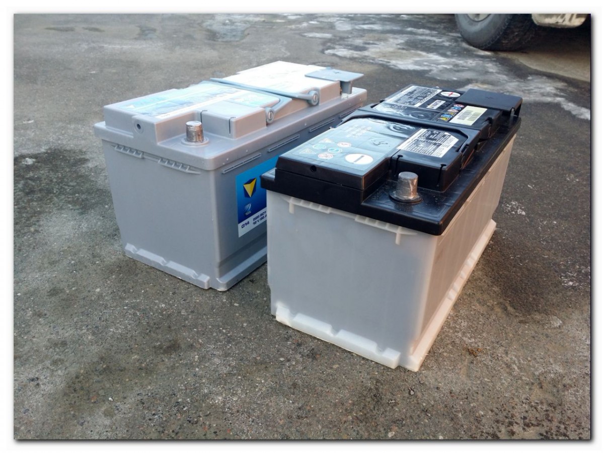

Извлекаем старую батарею. Естественно по размерам с новой они абсолютно одинаковые. Подбирал, кстати, новый АКБ на официальном сайте компании. Выбрал самое лучшее из предложенных вариантов.

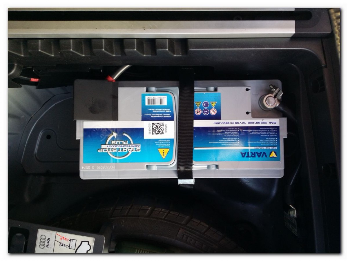

3. Устанавливаем новый аккумулятор: подключаем клеммы, не забываем про трубку отвода выделяемых газов, устанавливаем металлический упор, ставим на место пластиковую защиту, затягиваем ремень.

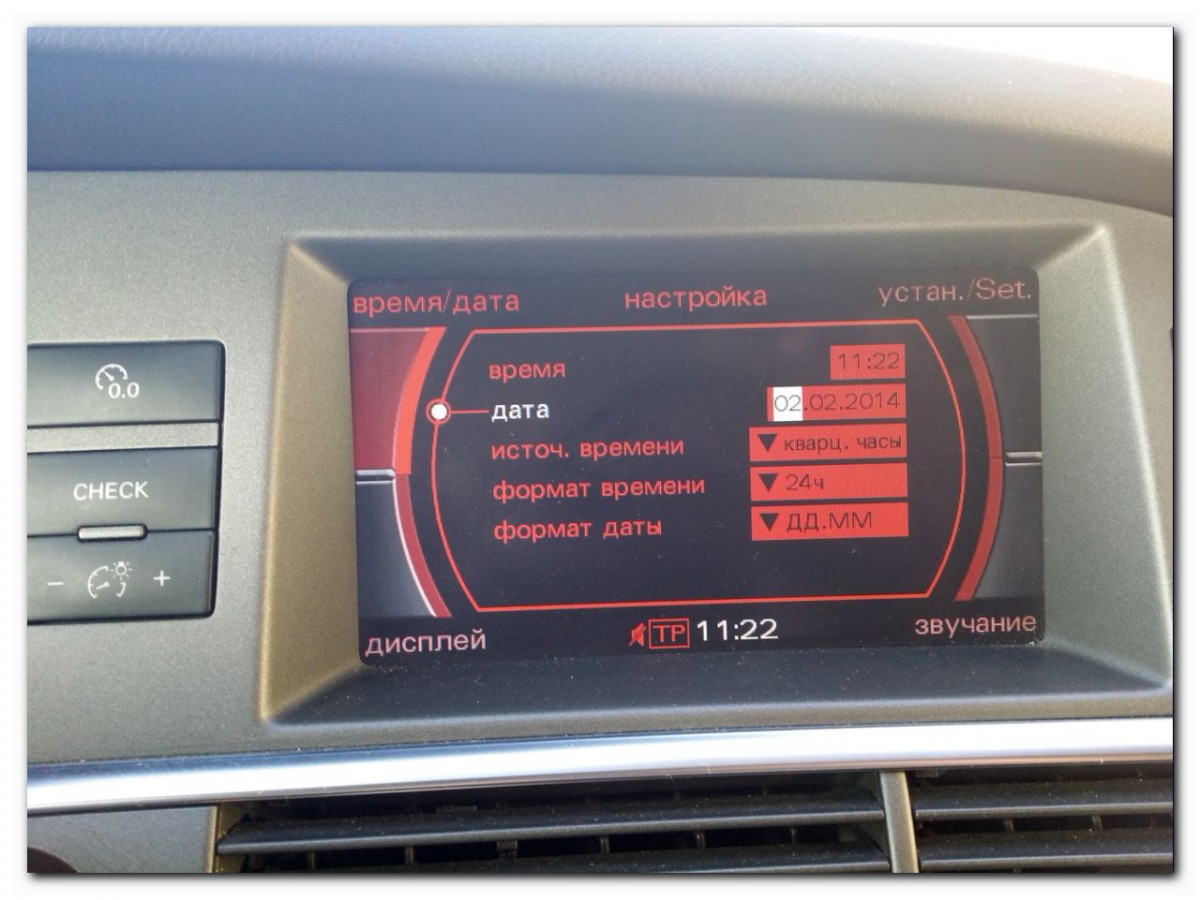

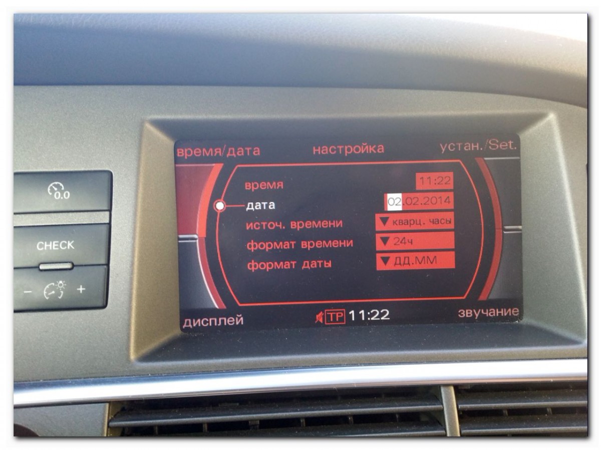

4. Теперь нужно провести процедуру прописывания новой батареи в систему авто. Также необходимо настроить дату и время, прокатиться 100 метров, чтобы адаптировать датчик угла поворота руля.
Настраиваем время

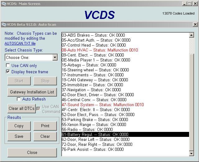

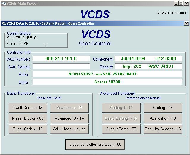

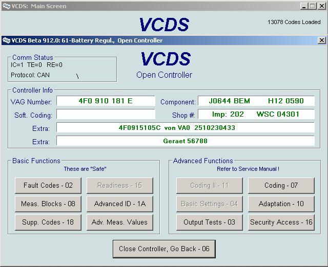

Теперь берем диагностический адаптер. Я пользуюсь Vag-Com. Подключаемся к авто и идем в "блок управления АКБ - 67"
Заходим в "Кодирование - 07"

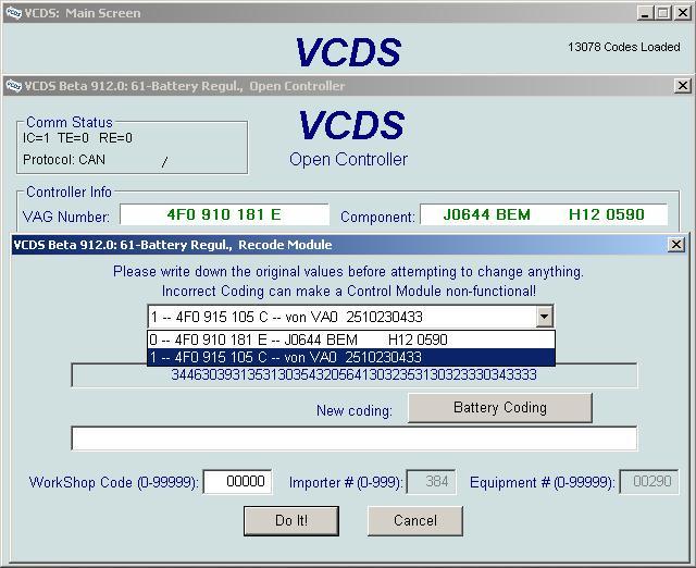

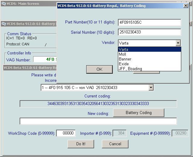

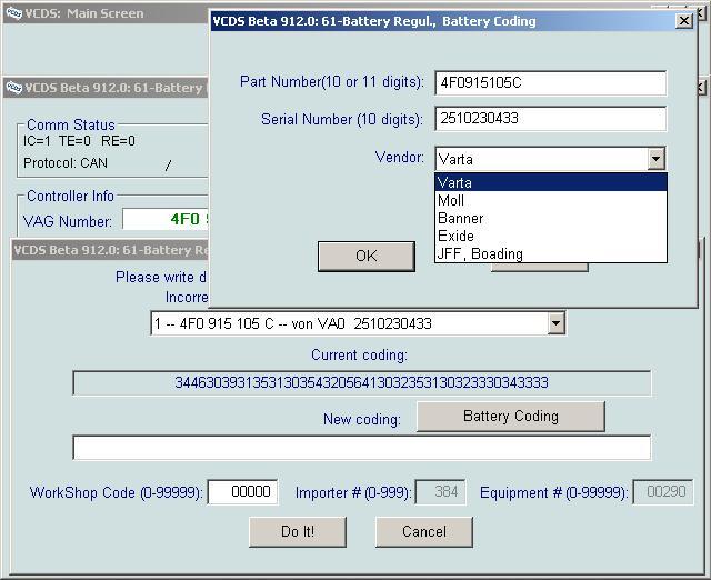

Выбираем из списка номер оригинальной батареи, у меня была под цифрой 1
Далее в открывшемся окне выбираем производителя нового АКБ, вводим его оригинальный номер (я оставил старый) и серийный номер. Нажимаем "ОК" и "Далее"
Появится сообщение что новый код принят. Вот так мы прописали новую батарею.
