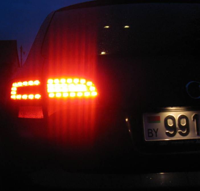

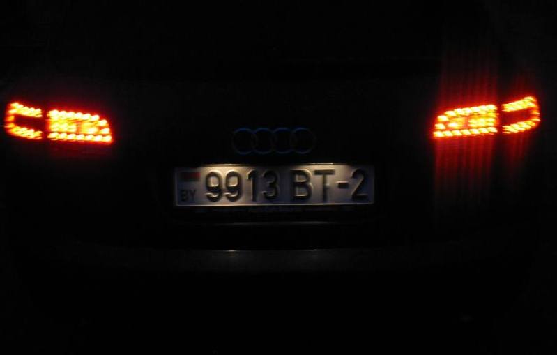

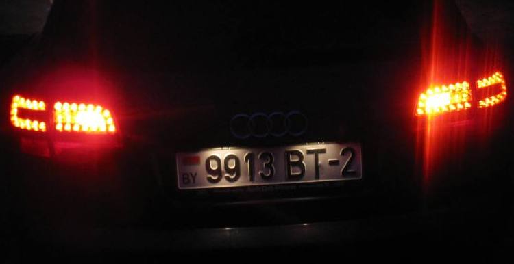

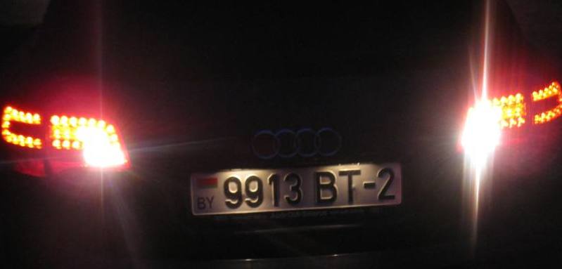

Сообщение KIRILL » 17 авг 2011, 21:28
Вот фото
Добавлено спустя 7 минут 27 секунд:
Изменение кодировки блока комфорта должно исправить, но пока еще точно не узнал.
Когда нажимаешь на стоп - загорается только "прямоугольник". Диоды что внутри фонарей крышки - горят постоянно, а которые в крыльях не горят вообще.
Габариты
Габариты
Противотуманка
Свет заднего хода

Да, фишки у разъемов возможно и одинаковые, но вот разводка то разная, поэтому и работает криво, и кодировкой это не исправить. Смотрите схемы (файл не полный, весь не пролазит по размеру).

Когда включены габариты, вполнакала должен гореть только прямоугольник (внутри него темно). Когда стопы, ярко горит прямоугольник + всё внутри, кроме задних противотуманок.
P.S. Если старый блок управления всё-таки работает с диодным фонарем, то скорее всего его менять не надо, просто прокинуть дополнительные провода от него.
