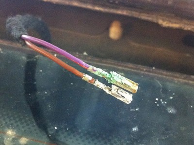

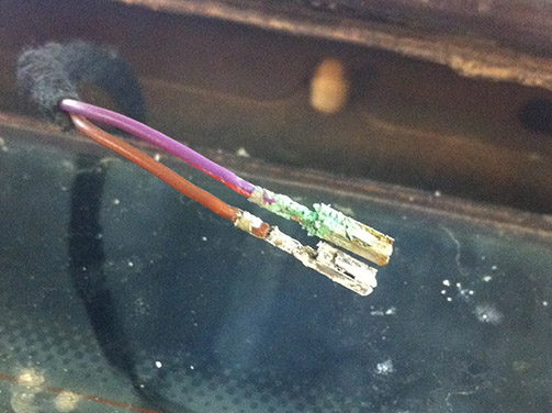

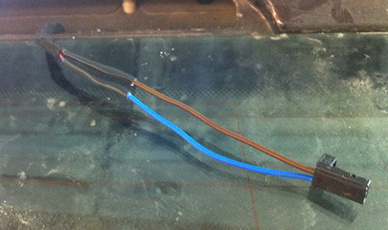

Недавно менял стоп сигнал на универсале.
Контакты были сильно окисленны, пришлось их заменить на новые, а корпус разъема почистить от окислов.
Окисленные контакты
Новый стоп сигнал поставил дополнительно на силиконовый герметик, через распыленый слой силикона.

Я так свой и сделал: разрезал по серому пластику, а потом паяльником спаял. Получилось довольно прочно всё.

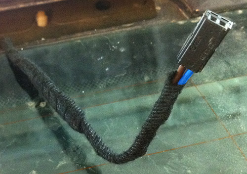

Разобрался, почему стоп работал от аккумулятора, но не работал при подключении к машине. Может кому-нибудь интересно будет ;)
Разъём сильно окислился и я заменил его на новый, купил на Серова комплектик провода+разъём (80 тыс. рублей). Но и это не помогло, дело было не в фишке, а в самом стоппере. Подъехал к одному электрику по совету L.Archer, чтобы всё грамотно проверить. Оказалось, что стоп-сигнал выдавал неправильное сопротивление и компьютер его отключал. Простой тест с подсоединением параллельно к стоп-сигналу обычной маленькой лампочки дал положительный результат, всё заработало. Было решено оставить это временное решение, покататься, посмотреть. При этом электрик мне всё очень аккуратненько сделал, выглядит хорошо, ничего лишнего, хорошая работа. Думал, что не буду уже второй раз покупать новый стоп-сигнал, но покатавшись и присмотревшись, заметил, что светить он стал немного тускнее.
Для себя понял, что лучше сразу было купить новый стоппер и, чтобы избежать повторения проблем, посадить его на герметик.
