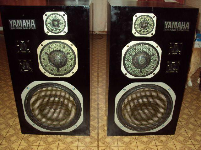

Да какой меломан.Деньги девать некуда и еще есть просто хоцца.
Это надо быть отмороженным с головой не дружить, или крышу снесло, или могу понять если фантиков на самом деле куры не клюют, за эти бабки можно купить если напрячся как на картинке ниже Yamaha NS-1000, после одной прослушки их вы забудете на всегда что такое радио блюпупы айподы сд двд итд итп в авто просто не будете включать их всю оставшуюся жизнь кроме как новости послушать :wink:

DIA, дома кайфовать под сигаретку с бокальчиком или лучше на даче - одно дело, а кто в машине постоянно крутится, тоже хотят чтоб слух радовало :music:
DIA писал(а):Источник цитаты Yamaha NS-1000
эхх в машину не влезут :wink: если это не Т4 конечно
