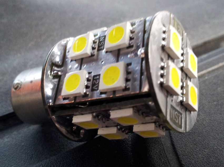

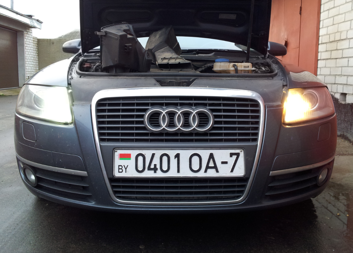

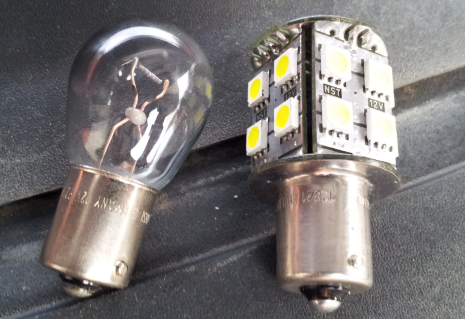

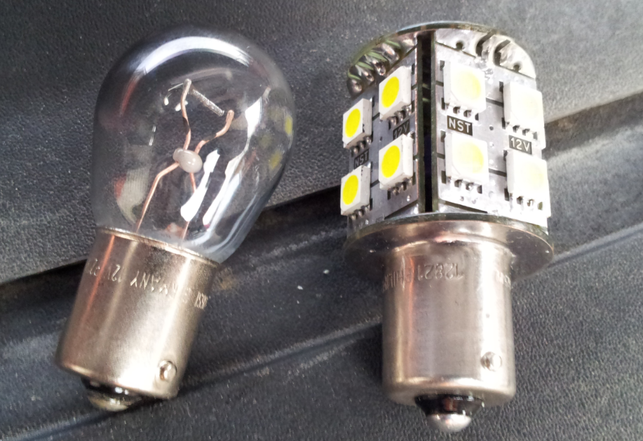

Сегодня с Kikos поставили на мою А6 светодиоды взамен ламп накала дневных ходовых огней.
Работа по установке занимает минут 30-40 на обе стороны. На двухлитровом дизеле пришлось снять корпус воздушного фильтра и бачок ГУР справа и слева соответственно. Тут конечно немецкие инженеры "постарались" :( на славу. Нужна рука младенца чтобы добраться до плафонов и рука армреслера, чтобы ее выкрутить.
По работе СД: присутствует короткое моргание, как выше указал sms. Пока оставил так как есть. Побаиваюсь польских пограничников :)))
Ну и конечно же традиционный фотоотчет:
Сравнение лампы и СД
Как они выглядят
Светодиод для дневных ходовых огней
Сообщение alexstr81 » 09 ноя 2012, 20:23
Паша, ошибки присутствуют???
Сообщение Паша » 09 ноя 2012, 20:52
Нее, Саш, все чистенько.

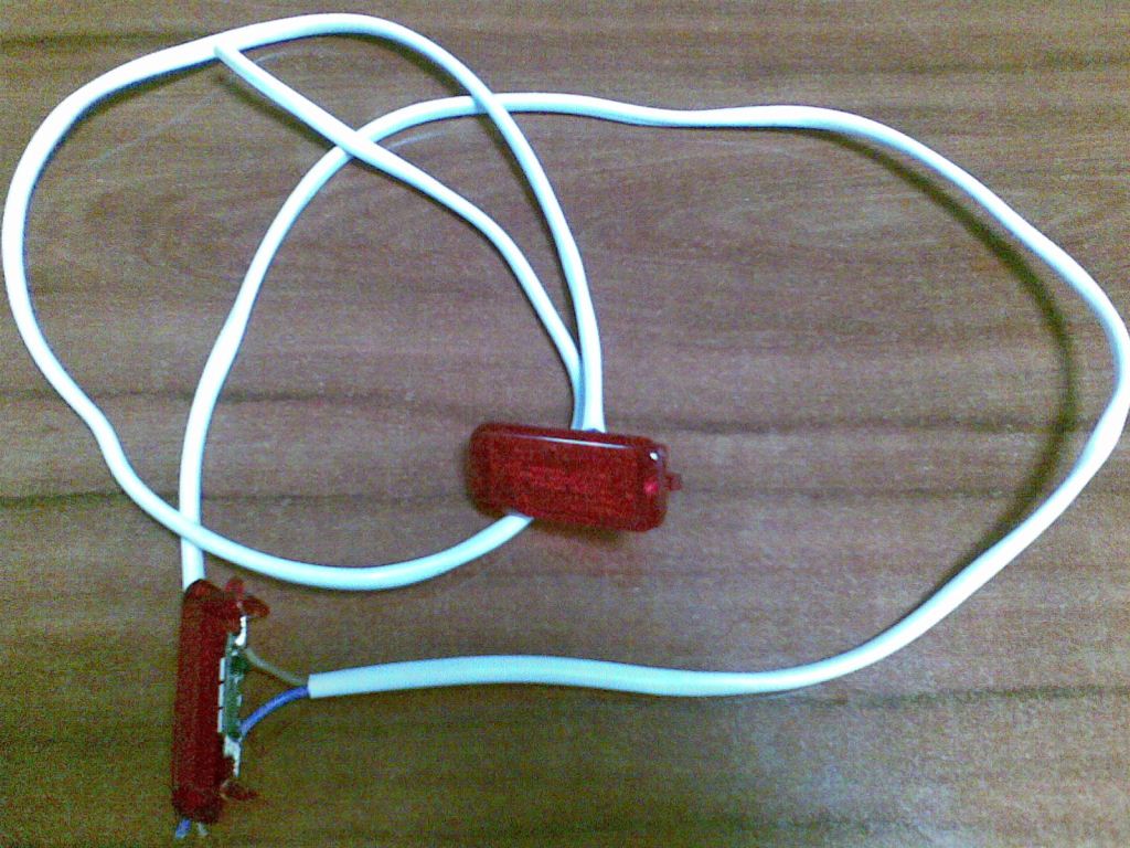

Может не совсем по теме... В комплектации а/м индикатор открытых дверей (плафон , расположенный на обивке двери) не было подсветки внутри плафона. Чтобы устранить сие недоразумение и обозначить открытые двери, решил вставить в плафон светодиоды. Т.к. изначально не было даже держателей для лампочки, плафон с двух сторон просверлил тонким сверлом, вставил тонкую медную проволоку, залудил и прикрепил к ней плату с тремя светодиодами, к контактам которой, соответственно, припаял двужильный ПВС 2Х0,5, обратные концы которого установил в контакты штатной подсветки низа дверей. И о-ля-ля - при отрытии дверей плафон не просто тупо молчит, а отзывается ярким светом. Прилагаю фотоотчёт
Было так
Стало так
