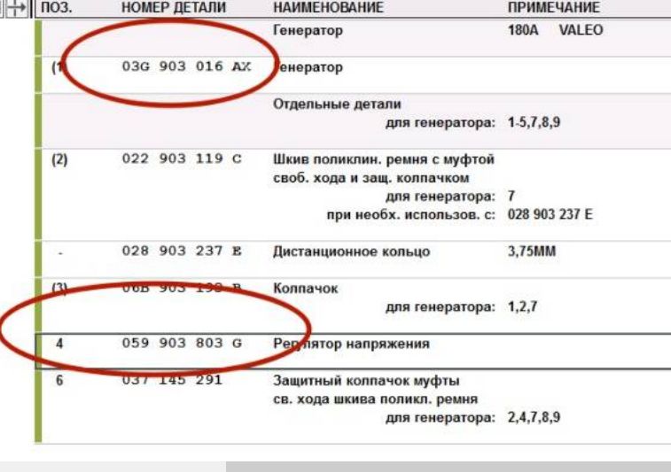

Какой опыт, по моему проблема номера высосана из пальца и все до того просто что трудно сделать умное лицо. Вот первая попавшая страница каталога ориг запчастей, сходил на офис, там черным по белому он написан выбираем свой бош или валео, авто взят от балды на картинке. Касательно вашей проблемы надо подкинуть заведомо исправный как писал не помогло рыть дальше :yes: https://www.drive2.ru/l/577304903429390440/

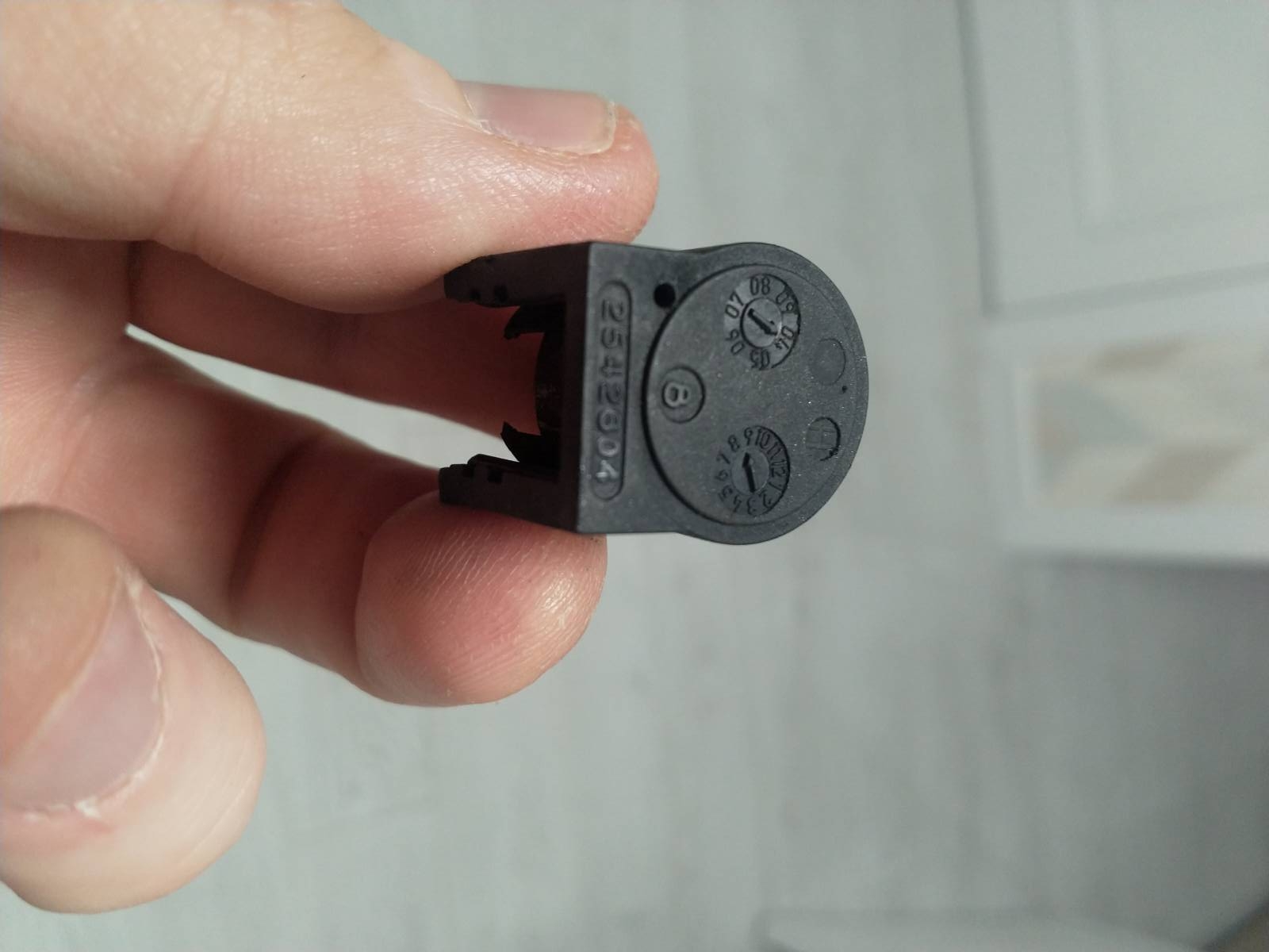

Под оригинальной запчастью я понимаю регулятор Valeo, который у меня и стоял на генераторе Valeo. См. фото ниже. Номер этого регулятора 2542604. Регулятор с таким номером в продаже отсутствует. Наиболее частым вариантом замены предлагается на множестве сайтов Valeo 599317, который и был куплен. Но он не заработал, как нужно.

Да нет еще раз убедился. Вы как понял уже купили два регулятора, поменяли проводку вкинули денег кучу и не решили проблему. Только что набрал номер телефона +375291361515 и ответили по цене в 329 руб 29 копеек имеется в наличии 059 903 803G .

DIA, Посмотрел информацию по позиции 059903803G в интернете. Любопытно, что среди его аналогов Valeo нет номера 2542604, который стоял у меня на авто (указаны Valeo с другими номерами). Также видно, что он работает по протоколу BSS, а не по LIN.
Первый регулятор, который я купил ещё год назад, был Mobilеtron VR-V2975 (аналог нашего 059903803G), работающий по протоколу BSS. При нем были повышенные обороты ХХ и ошибка датчика света и дождя. Проблемы исчезли после установки регулятора Mobiletron VR-V3279, работающего по протоколу LIN.
Для меня не все так очевидно. Поправьте, если я неправ.

Я верю по запчастям ауди корчваген сеат шкода только заводским данным а это этка и там черным по белому написано выше parovoz, вам указал. АХ это просто восстановленный. у вас А это одно и тоже. что у вас стояло 2542604 не скажу таких номеров в оригинале не может быть.

Поискав в интернете, нашел интересное фото оригинального регулятора VAG (под номером, что вы привели выше), на котором нанесен логотип Valeo и нужный мне номер 2542604. Это уже хорошо.
Но в связи с этим у меня вопрос. Известно, что Vag сам запчасти не производит. И в коробке окажется тот же Valeo. Рационально ли будет купить Valeo с абсолютно тем же номером? Разница в цене +/-100 руб. Просто так переплачивать не хотелось бы.
