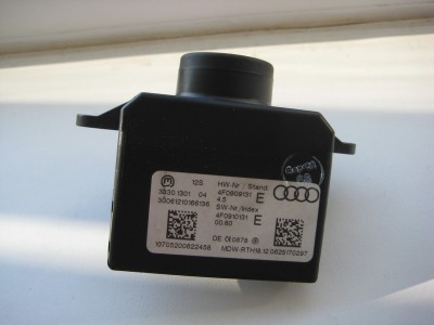

Kikos
Сообщений: 1046
Сообщение Kikos » 09 сен 2013, 09:49
На разборке. Блок вот такой:
audifan
Сообщений: 186
Зарегистрирован: 15 июн 2010, 21:35
Авто: A6 С7 2015 2.0 TDI CSUD
Сообщение audifan » 09 сен 2013, 13:37
Обзванивал - в среднем хотят 150у.е. за этот блок. Думал есть вариант дешевле.

Kikos
Сообщений: 1046
Сообщение Kikos » 09 сен 2013, 22:45
Зачем блок с ключом покупать?
Ключ в личинку замка лезет любой, да и инфы в нем нет, привязка ключей (иммо) совсем в другом месте.
