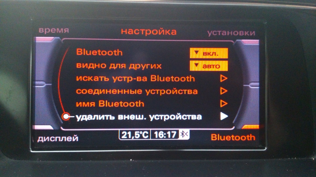

Подскажите, тел. после разъединения забывает соединение и каждый раз приходится заново вводить код и создавать пару. Тел iphone 5. Пробовал также на Galaxy S4 - такая ж фигня. Где копать?
Сообщений: 5434
Сообщение Yusg » 10 фев 2014, 14:40
У меня комплектация - " 9ZF Комплект для подключения мобильного телефона с громкой связью и QF0 Без трубки (телефона)"
Привязываешь телефон один раз к MMI и все. Каждый раз когда заводите авто, он связывается с вашим телефоном, о чем свидетельствует появление значка телефона в нижней строчки экрана, а так же уровень сигнала в виде антенок.

У меня такая же комплектация, но он, собака, каждый раз просит код ввести. ((
Сообщений: 5434
Сообщение Yusg » 10 фев 2014, 16:05
в телефоне, отключи функцию подтверждения паролей...
Сообщений: 5220
Сообщение Vitaliyak » 10 фев 2014, 16:20
JorikBY, у меня на двух машинах ничего не просит. Или настройки телна, или настройки мми...

Vitaliyak писал(а):Или настройки телна, или настройки мми...
Правильно, где-то не стоит галочка "подключаться автоматически"

Подскажите где в ММИ это отыскать? В телефоне проблем нет, т.к. в прошлой машине он без проблем цеплялся каждый раз и пароль не просил.
Сообщений: 5434
Сообщение Yusg » 10 фев 2014, 18:35
Должно выглядеть так
