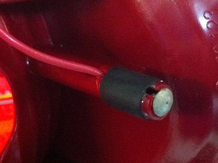

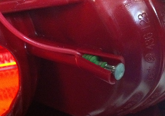

Был треснут держатель контакта на габарит:
Починил, надев на него термокембрик на клеевой основе и ужал его феном.

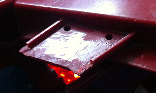

Было отломано одно ушко, которое прижимало крышку фонаря.
Я же не мог его не починить :)
Подготовил место
Изготовил новое ушко (с третей попытки получилось сделать его один в один под место на фонаре)
Потом прикрутил винтиками пластинку через просверленные отверстия к пластинка торчащей из фонаря.
