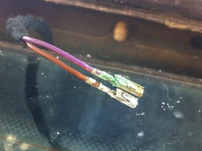

Решил я сам добраться до своего стоппера и попробовать его реанимировать
Процедура по снятию прошла успешно, спасибо ребятам за мануалы В прошлый раз мучался долго, а тут раз-два и готово.
Сразу бросились в глаза контакты на самой фишке - сильно закорели, стали зелёного цвета. Было решено всё зачистить и попробовать подключить. Однако, в результате более тщательного осмотре пришли к выводу, что контакты на стоп-сигнале вообще прогнили и вместо них нужно впаивать новые. Тоненьким ножиком распилил стоп-сигнал на две части, а там уже и до платы рукой подать. Выпаяли прогнившие контакты, с образцом съездил на Ждановичи, купил планку похожих контактов за 1500руб. Они правда оказались на 2-3мм. короче, но других не нашёл. Дома аккуратненько всё спаяли и чтобы не попадала на них влага, покрасили некоторые места на плате бесцветным лаком (а можно ли? ). Взяли мой рыбацкий 12V аккум от эхолота, подключили плату стоп-сигнала - и всё работает Хорошо, дальше собрали стоп-сигнал, при этом пальяником склеили 2 разрезанные ранее части, получилось всё чётенько
Вот не тут-то было... Когда подключил стоппер к машине, он сразу загорелся на 1 сек. и погас Потом вообще не горит. Если выключить и включить зажигание, то опять сразу загорается и тут же гаснет. Вот и думаю теперь, так что не так?
Возможно, что сама фишка окислилась, но мы её тоже иголочкой тоненькой почистили.
Может быть неверное сопротивление на стоп-сигнале, поэтому ВАГ просто тупо отключает подачу питания?
Сопротивление на стоппере не удалось померить, ничего не показывает. Знакомый сказал, что так как там стоят диоды, то никакого сопротивления и не будет. Нужно смотреть и мерять напряжение на фишке.
Я мерял, напряжение приходит, но как-то не постоянно, прыгают там значение. Может тоже ВАГ отключает?

Nova писал(а):Сразу бросились в глаза контакты на самой фишке - сильно закорели, стали зелёного цвета. Было решено всё зачистить и попробовать подключить. Однако, в результате более тщательного осмотре пришли к выводу, что контакты на стоп-сигнале вообще прогнили и вместо них нужно впаивать новые. Тоненьким ножиком распилил стоп-сигнал на две части, а там уже и до платы рукой подать. Выпаяли прогнившие контакты, с образцом съездил на Ждановичи, купил планку похожих контактов за 1500руб. Они правда оказались на 2-3мм. короче, но других не нашёл. Дома аккуратненько всё спаяли и чтобы не попадала на них влага, покрасили некоторые места на плате бесцветным лаком (а можно ли? ). Взяли мой рыбацкий 12V аккум от эхолота, подключили плату стоп-сигнала - и всё работает Хорошо, дальше собрали стоп-сигнал, при этом пальяником склеили 2 разрезанные ранее части, получилось всё чётенько
я вот думаю.... неужели 60 долларов за новый стопарь дороже, чем весь этот геморр?

MICH, тут дело каждого самому решать, как ему поступать в данной ситуации. Кто-то сразу поедет на Серова и всё быстро поменяет, а кто-то почитает сообщения и сделает сам
Мне иногда нравиться что-то и самому сделать, отвлечься от основной своей деятельности. Не вижу смысла тупо платить за новый стоппер, если с ним вскоре тоже самое случится. Хочется разобраться и локализовать очаг всех проблем
Сегодня ещё раз померил напряжение на самой фишке, сразу идёт 12В, а потом резко начинает подать 9-8...5В (при нажатой педали тормоза). А если педаль отпустить и потом ещё раз нажать, то напряжение вообще не приходит, пишет что-то около 1В. Если зажигание выключить и включить, то всё повторяется заново. Наверное, всё таки плохой контакт на фишке. Следовательно, сам стоп-сигнал в порядке, ведь от 12В он пашет исправно.

Недавно менял стоп сигнал на универсале.
Контакты были сильно окисленны, пришлось их заменить на новые, а корпус разъема почистить от окислов.
Новый стоп сигнал поставил дополнительно на силиконовый герметик, через распыленый слой силикона.

Я так свой и сделал: разрезал по серому пластику, а потом паяльником спаял. Получилось довольно прочно всё.

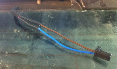

Разобрался, почему стоп работал от аккумулятора, но не работал при подключении к машине. Может кому-нибудь интересно будет
Разъём сильно окислился и я заменил его на новый, купил на Серова комплектик провода+разъём (80 тыс. рублей). Но и это не помогло, дело было не в фишке, а в самом стоппере. Подъехал к одному электрику по совету L.Archer, чтобы всё грамотно проверить. Оказалось, что стоп-сигнал выдавал неправильное сопротивление и компьютер его отключал. Простой тест с подсоединением параллельно к стоп-сигналу обычной маленькой лампочки дал положительный результат, всё заработало. Было решено оставить это временное решение, покататься, посмотреть. При этом электрик мне всё очень аккуратненько сделал, выглядит хорошо, ничего лишнего, хорошая работа. Думал, что не буду уже второй раз покупать новый стоп-сигнал, но покатавшись и присмотревшись, заметил, что светить он стал немного тускнее.
Для себя понял, что лучше сразу было купить новый стоппер и, чтобы избежать повторения проблем, посадить его на герметик.
