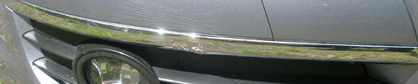

Требуется замена молдинга, который расположен с правой стороны над декоративным элементом с ПТФ. Подскажите технологию замены этого элемента, много ли надо разобрать авто при этой операции. Спасибо!

Посмотрите в приложенном файле.

Спасибо! Заменил. Правда. перевод в рекомендации чуть кривой: не обязательно снимать декоративную решетку, достаточно выкрутить три шурупа и оторвать молдинг с клейкой ленты.
