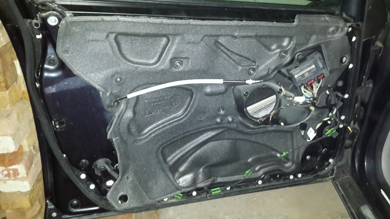

Сегодня весь день промучались со снятием замка водительской двери. Обшивку сняли, все, что можно открутили, а замок вынуть не получается.
Подскажите, пожалуйста,как это сделать. К замку невозможно подлезть. Может есть ссылочка на фотоотчет или на видео. В фотоотчете Bayer фотографии, к сожалению, не подгружаются.
Буду очень благодарен за помощь.

Сообщение LIS » 26 ноя 2016, 18:48
плиту снимать тоже надо

Шумоизоляцию тоже отклеили, открутили все винты, но больше никакие металлические элементы снять не представляется возможным.
Не открывается водительская дверь
Сообщение Паша » 07 дек 2016, 09:35
erodenis, в первом сообщении официальное руководство по снятию замка. Делайте все как там указано. На каком пункте заминка возникла?

Паша, спасибо за отклик. Проблема оказалась в том, что не распознали резиновые шипы с торца двери. Прощупывали под ними болты, но не нащупали их и не стали снимать резинку. Оказалось, что эти резиновые шипы держали рамку стекла и не давали ее вынуть.
