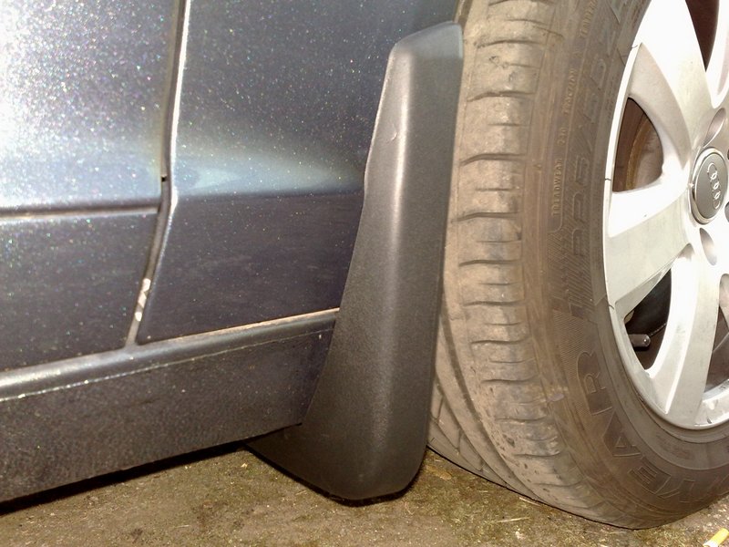

Гляньте пожалуйста, так подойдёт

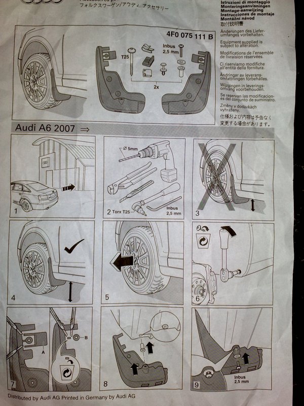

Паша писал(а):оригинальные брызговики VAG 4F0 075 101 на зад.
Пожалуйста выложите скан или инструкцию по установке на задние.
А то мои поставщики где то потеряли.
Куда эти 2 пластмасски крепить, к чему эти 2 гайки привинчивать не могу понять .
Кстати бывают передние : 4F0 075 111 c 2005 по 2007 год.
4F0 075 111 В с 2007 года и выше.
В чём их разница я так и не понял.

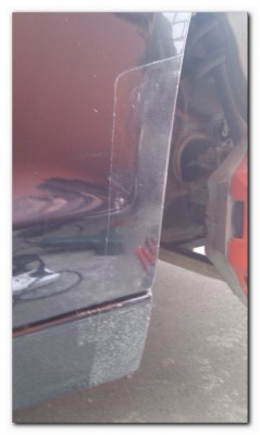

У меня после трех лет эксплуатации брызговиков (передние и задние) с правой стороны передний брызговик протер краску на крыле до металла :(
Буду передние снимать, подкрашивать и клеить на крылья полоску защитной антигравийной пленки под брызговики.

Kikos писал(а):с правой стороны передний брызговик протер краску на крыле до металла
Почему только справа ? Из-за чего он трёт краску, вроде там ничего не болтается ?
Можно фото увидеть, если не трудно ?
Нафиг они нужны тогда . :shock:
Kikos
Сообщений: 1046
Сообщение Kikos » 04 окт 2011, 09:24
Фото постараюсь сегодня сделать. Брызговики ведь не на клей мертво посажены, какой-то небольшой люфт всё равно присутствует. К тому же они при движении за счет того, что выступают за границы кузова, создают сопротивление воздушному потоку, вот и источник их небольших колебаний. А со временем, как говорят, вода камень точит...

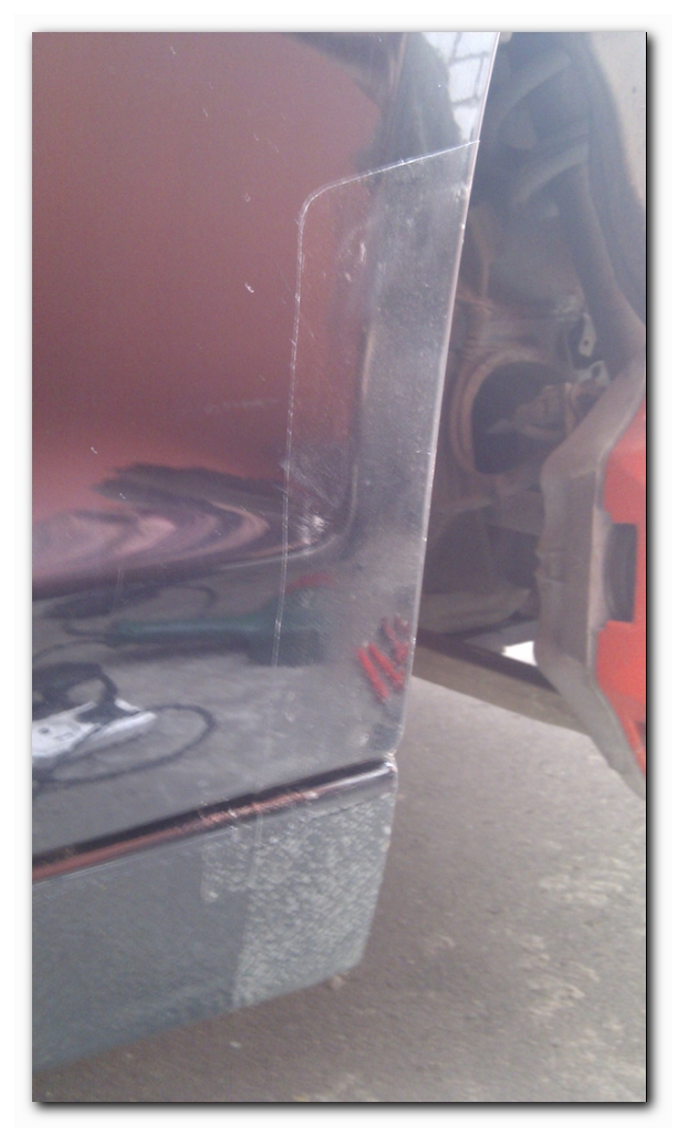

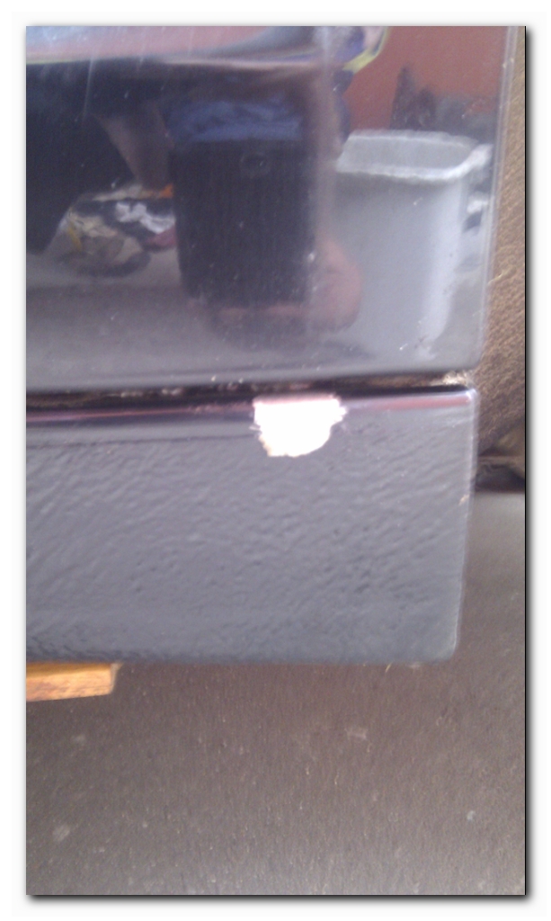

Сделал фото, месяц назад был голый металл, уже пошла ржавчина, в том числе и на левом.
KING
Сообщений: 323
Авто: Avant 2.7 Tdi BPP
Сообщение KING » 04 окт 2011, 18:56
Kikos, Жесть !!!!! :shock:
Срочно рекламацию на ВАГ писать. Пусть ЛКП восстанавливают за их счёт.
На фотке ржа проступила только в месте, где этот пупсик прижимается. Что слева, что справа.
Может есть смысл обрезать этот пупсик, что бы не тёр, он там всё равно не нужен ?
Трёт по всему брызговику снизу до верха или только в месте этого пупсика ?

Сегодня Kikos решал проблему с передними брызговиками после 3 лет их эксплуатации.
Краска стерта усом брызговика
Вадим вымыл поверхность под брызговиком, подкрасил комплектом для подкраски и заклеил антигравийной пленкой.
Защита антигравийной пленкой
Теперь, надеемся, кузов авто удастся сохранить на более длительное время и предотвратить дальнейшие его повреждения брызговиком.
