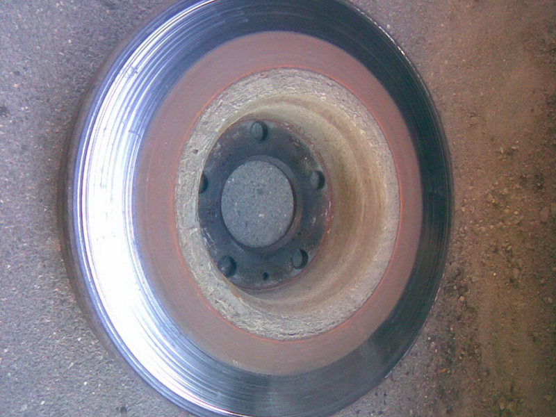

Вчера менял диски на летние, обычно делаю при этом профилактику тормозов. При разборе обнаружилась такая картина:

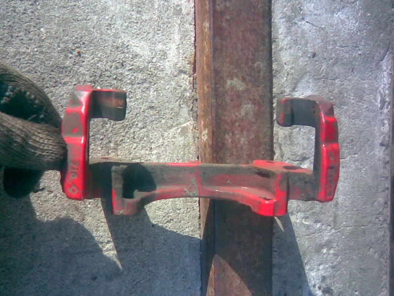

И направляющие колодок засраны за зиму, хотя осенью красил, все было в идеале
Всё почистил, смазал, теперь летом будет износ равномерный :)

Странный вид у диска, ходившего полгода. Уж с загрязнениями направляющих трудно связать...

Сообщение Kikos » 15 апр 2012, 00:17
Колодку перекосило, верх работал, низ нет, ну а соленые ванны быстро сделали своё дело. Да и песка с диска изнутри вытряхнул целую кучу. Сделал профилактику, на следующей неделе буду делать ТО, заодно проверю как теперь поживает внутренняя поверхность диска.

Сообщение Kikos » 16 апр 2012, 06:54
Да нет, как раз таки всё было Ок.
Снимал, красил с полным разбором все суппорта (+пескоструй перед этим), так что там был полный порядок. А вообще каждую весну делаю профилактику тормозной, и всегда что-нить не в порядке бывает. Хотя сколько авто видел, пришедших, например, из Германии, после 3-х/5-ти лет эксплуатации там, и проблем с тормозной как у нас после зимы на них не было. Не вываливают они зимой на дороги столько песка и соли :)
