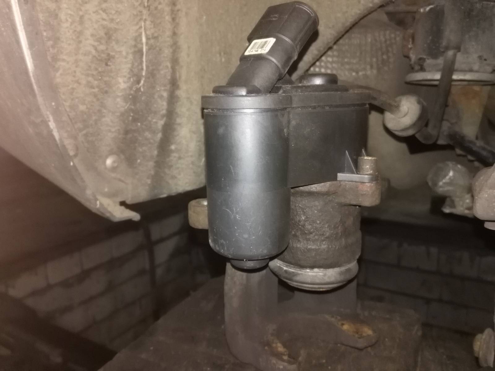

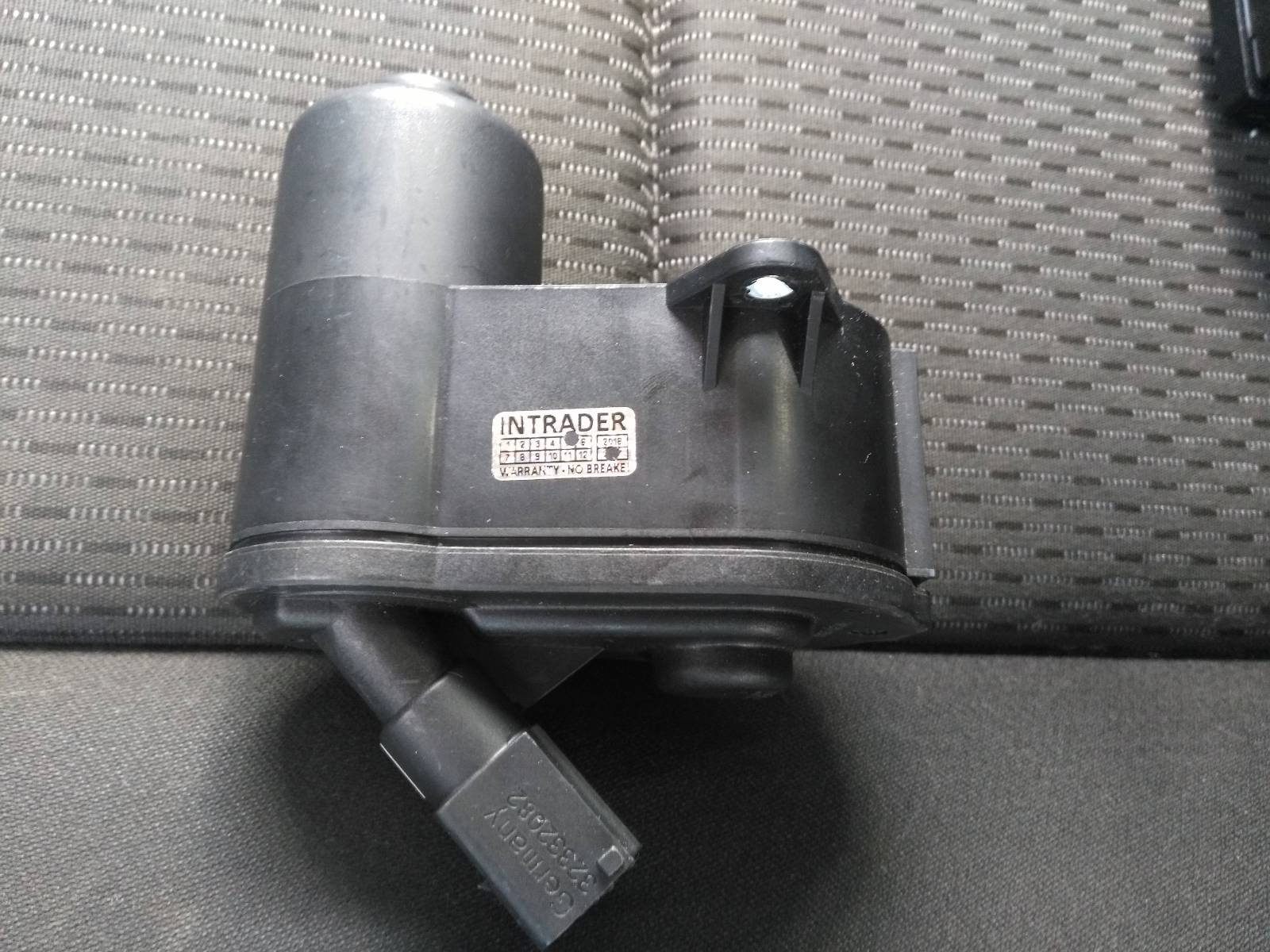

Ну вот и приехал мой моторчик из Польши!!! :yahoo:
С доставкой в Минск встал 125 долляров, больно, но все же дешевле, чем на просторах нашей необъятной Родины :pardon:

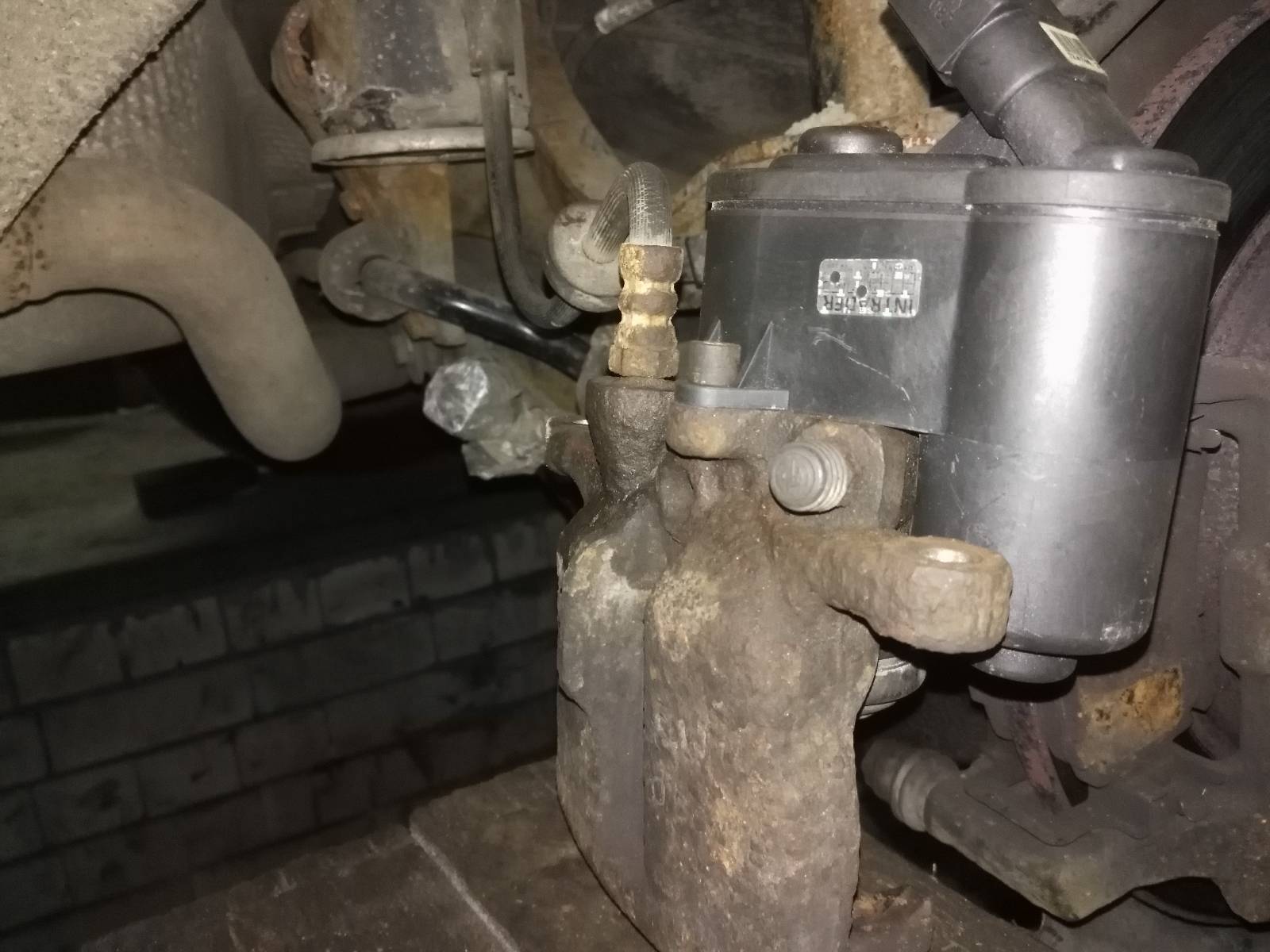

С установкой данного моторчика тоже были свои сложности... Сразу пытался его установить с ямы, не снимая колеса, но не становился, так сказать не налазил на свое штатное место :wall: Поэтому пришлось откручивать колесо, снимать накладку на суппорте (или как она правильно называется, хз :pardon: ) Перед установкой само место посадки зачистил наждачкой от ржавчины.
Встало все на свои места!!! :rabota1:
После того как все было собрано, установлено колесо. Решил попробовать/проверить работу ручника... С начала все заработало как положено! Но потом ручник встал в аварийный режим!!! :facepalm: Моторчик не хотел "разжимать" суппорт!!! :wall: Я решил, что надо перепиновывать контакты в фишке... А дело то было в гараже, дело было уже поздно вечером и хотелось домой на своей машине уехать, а не на такси :nea: Помню читал на форуме (возможно даже в этой теме), как одноклубник писал, что просто накидывал провода от аккумулятора, чтобы разжать суппорт... В общем скинул фишку, подкинул провода, суппорт разжало, потом накинул фишку, чтобы не заматывать в пакет фишку и моторчик, но кнопкой уже не пользовался... При движении машина ругалась, как при появлении этой проблемы. На следующий день поехал к товарищу, у которого есть ВАГ-ком, он скинул ошибку по ручнику и все заработало!!!! :yahoo: :yahoo: :yahoo:

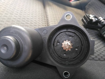

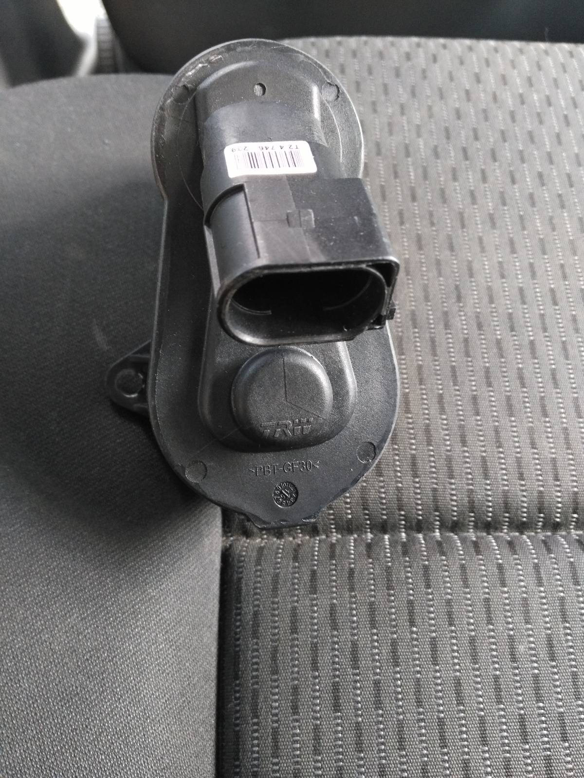

Вот прошло чуть больше года и случилась бЯда :facepalm: моторчик который я выше описывал "психанул"!!!!
Предыстория: поехал я в магазин, все купил, всем доволен, сажусь в машину, а там ошибка по ручнику и тронуться не могу, колдовал-колдовал, заводил/глушил машину, а так же параллельно пытался снять машину с ручника, в какой-то момент получилось. Ошибка по ручнику осталась гореть, поехал домой, припаковался и из салона закрыл/открыл машину/завел - ошибка пропала, несколько раз попробовал зажать ручник - все норм!!! :yahoo: Покатался пару дней, при чем постоянно пользуюсь постановкой машины на ручник! а тут вдруг позавчера откатал полдня, опять приехал в магазин по возвращению домой (магазин уже другой, не надо на него грешить), опять выскочила ошибка по ручнику, опять траблы, чуть снял :facepalm: но тут я уже поехал на диагностику, показало электрическая неисправность цепи. Ну да ладно, подумал я, поехал в гараж на яму, осмотрели место спайки, :kurevo: , прибором показало КЗ, приговорили изоляцию :evil: На сам мотор напрямую подавали напряжение, крутил. По новой изолировали место спайки проводов изолентой, синей к сожалению не оказалось :( Собрали, подсоединили фишку, все норм!!!! :yahoo: Несколько раз попробовал отжать/зажать ручник, все ок, выехал из гаража, поставил мафынку на парковку, на ручник, все ок - все ошибки пропали (несколько раз попробовал)!!! Сегодня, но уже вчера :smile: Сажусь, а там война, ошибка ручника, восклицательный знак!!!!! :wall: Левый мотор жужжит, а правый ноль эмоций и машина колом стоит. Приехал товарищ, почитал - обрыв цепи!!! :-o Что??? Как??? Почему??? Сегодня полезу под машину пробовать разжать колодки, ну и там на СТО мну дорога :facepalm:
Замена задних тормозных колодок
Сообщение Юра 80 » 06 июн 2018, 07:29
BadShaman писал(а):Источник цитаты синей к сожалению не оказалось
Причина очевидна. :hi:
BadShaman писал(а):Источник цитаты на СТО мну дорога
Они будут делать то же самое.
Сам привод исправен ведь? Ну, проверите вечером. Остаётся только проводка. Или обрыв, или замыкание, других вариантов нет.
Сообщение alexstr81 » 07 июн 2018, 01:31
Кроме проводки посмотрите фишку с контактами. Если туда попадала влага, могло окислиться напыление на контактных разъёмах, токи там довольно большие.
Сообщение DIA » 07 июн 2018, 07:52
Как все сложно в двух проводах :facepalm:
BadShaman
Сообщений: 165
Авто: A6 C6 2,4
Имя: Роман
Сообщение BadShaman » 16 июн 2018, 23:38
А дело то не в проводах, или в проводах да не тех :pardon:
В общем загнал машину на СТО, диагностика и попытка правый мотор подкинуть на фишку левого результатов не дало. Как мне сказали, пытались прозвонить мотор на сопротивление, показало по нулям. Я забрал этот мотор, плюс у меня был старый моторчик сервопривода. Разобрал корпус относительно нового мотора, прозваниваю, разрыва цепи нет, на сопротивление показывает 7.2Ом, старый на сопротивление показывает 1.6Ом. Оба подключаю, оба крутят! Механическая часть в относительно новом моторе живая целая. Я не силен в эликтрике :( Может кто и чего подскажет? Даст совет?
Пока идея закинуть старый мотор в корпус относительного нового, но поставить на машину возможность будет только в понедельник.
