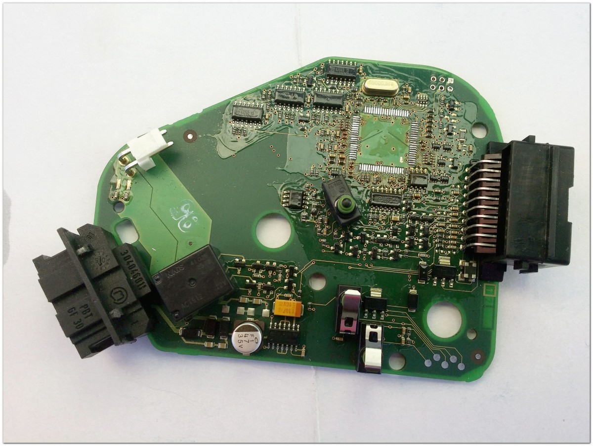

Сразу сняли рулевую колонку (мануалы выкладывал выше) и демонтировали с нее блок ELV (4F0 905 852 B). Внутренности отличаются от аналогичного на VW и отдельно он вроде бы не поставляется, только в сборе с рулевой колонкой.
Фото внутренностей:
Электронная часть с тремя микро выключателями
Механическая часть
На первой фото плата без процессора (в нем хранится инфа об авто), его Вадим удалил и перенес на новую плату с б/у блока. Механическую часть тоже поставили с нового блока. Собрав все на место, блокиратор заработал.
Таким образом причина неисправности блока ELV может быть:
- в микро выключателях (3 шт), несмотря на то, что они "прозваниваются" и сопротивление у всех 0. Маркировка на "микриках" Marquardt 1055/58.
Микровыключатель миниатюрный мгновенного действия Marquardt серии 1055
- в моторчике, приводящем в действие белую шестерню. Возможно со временем щетки изнашиваются, засоряется коллектор и ему становится тяжело работать. Производитель и его маркировка тоже есть на фото. Сайт производителя.
Мотор, вращающий белую шестерню, которая перемещает запорную пластину
И еще один интересный момент. Как нам удалось разблокировать мой ELV я писал выше, так вот чтобы он опять не встал в блокировку, пока Вы будете добираться до сервиса, можно снять разъем с двумя проводами с замка зажигания. Тогда блокиратор не работает и можно спокойно добираться до дома.
