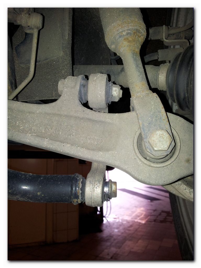

Сообщение Паша » 14 апр 2012, 22:42

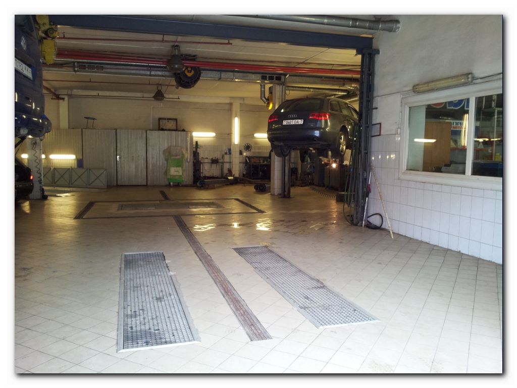

Сегодня был у Друзей Клуба - СТО "Пит-Стоп". Перед поездкой в Швецию, решил проверить подвеску. Приговорили передний правый ступичный подшипник, тяги переднего стабилизатора, рычаги верхние задние. Поменял первые две позиции, рычагами займусь позже.
Так вот по стабилизатору визуально было понятно, что его тяги нуждаются в замене.
Подшипник купил SNR, тяги стабилизатора - RTS. Запчасти также приобрел у наших Друзей - Компания "Autouniona.by".
