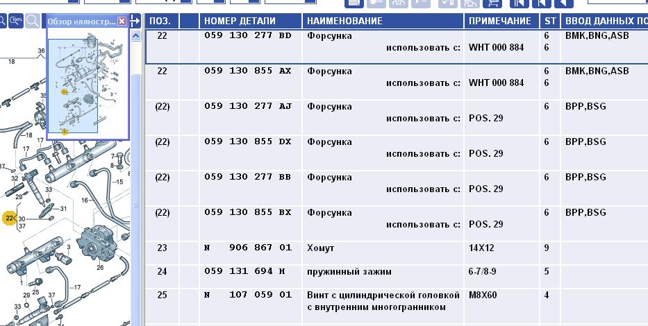

Написано ясно что на крафтер, взял первый попавшийся номер 059130277BD с А6С6 он перебивается на бош позвонил своему они стоят 600 рублей штука если напрячься то думаю можно найти и дешевле.

Вот и я про это.... 200 за штуку - сладкая цена, поэтому жаба и проснулась, зная что обычно они по 300 президентов...

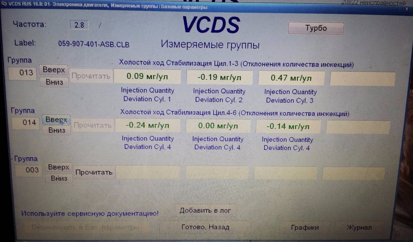

По просьбе Паши прикладываю скрин параметров коррекции, которые сбросил механик, после установки новых форс и прогрева двигателя, других, к сожалению, нет. Поезжу пока, потом по необходимости постараюсь сбросить свежие.
А вообще по поводу диагностики форсунок компом механик сказал, что параметры коррекции увязаны не только с работой форсунок и могут совершенно не отражать их реальное состояние, поэтому правильная диагностика только на стенде.

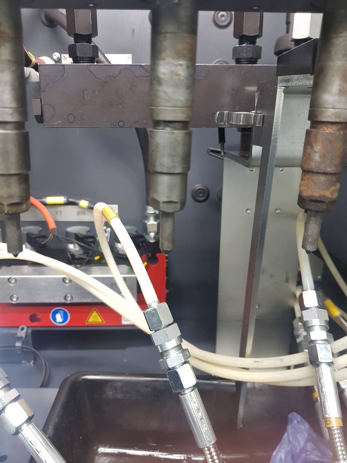

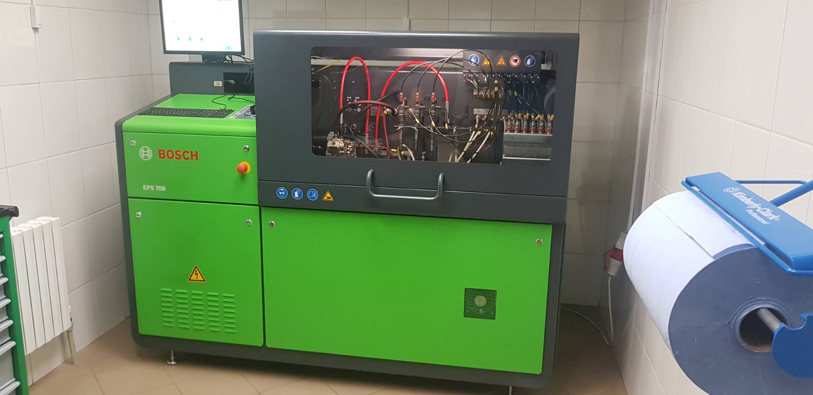

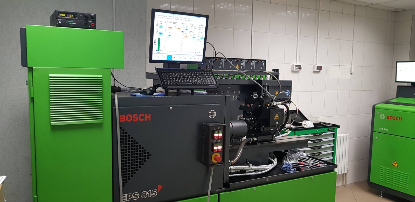

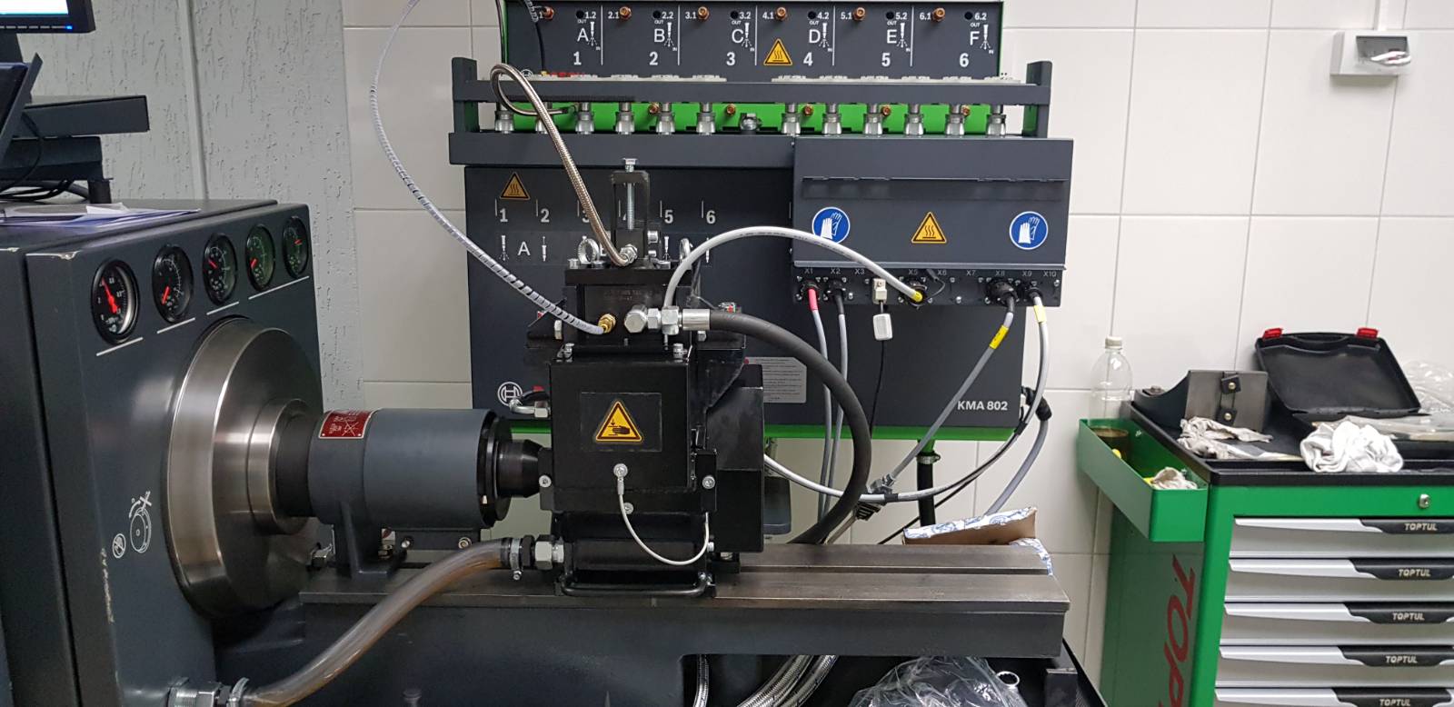

Добрый день, форумчане! Предлагаю восстановление форсунок пьезо с дальнейшей проверкой на стенде bosch eps708 с присвоенным новым кодом и гарантией от 6 месяцев до 1 года. Производство находиться в Борисове. Atds.by
Отправлено спустя 13 минуты 31 секунды:

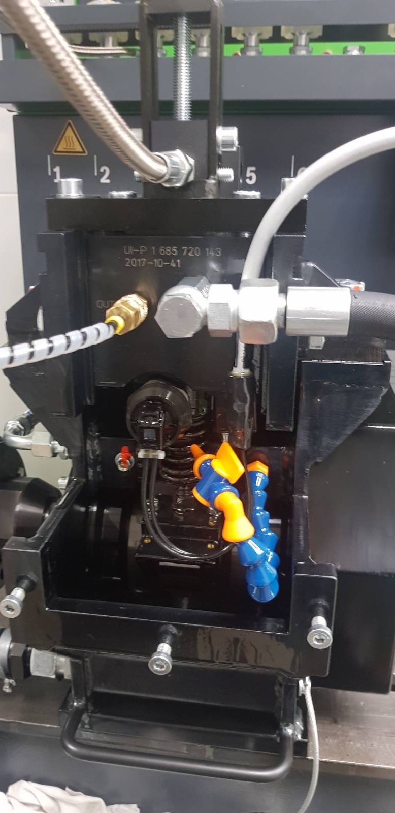

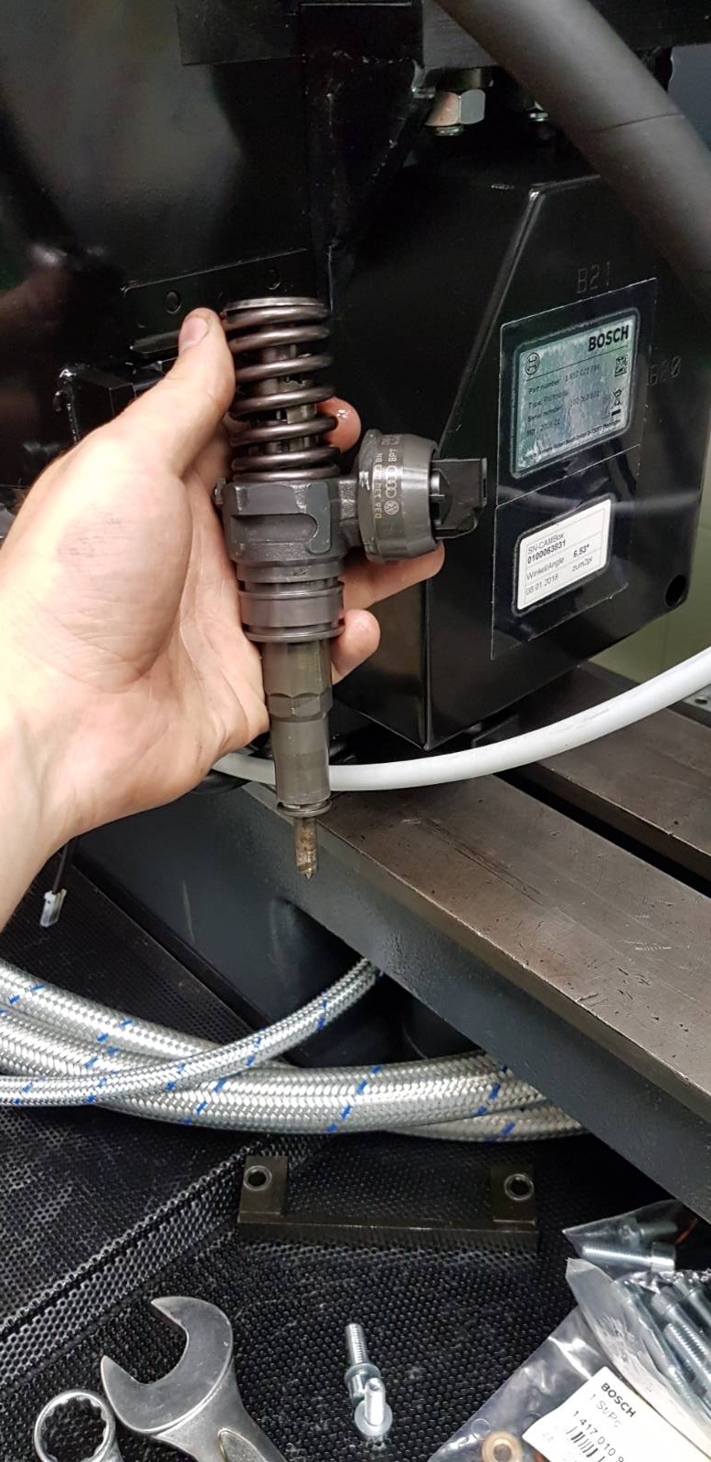

Так же занимаемся ремонтом насос-форсунок
Отправлено спустя 2 минуты 19 секунды:
Насос-форсунки Bosch. Гарантия 12 месяцев при прлном ремонте.
Проверка насос-форсунок

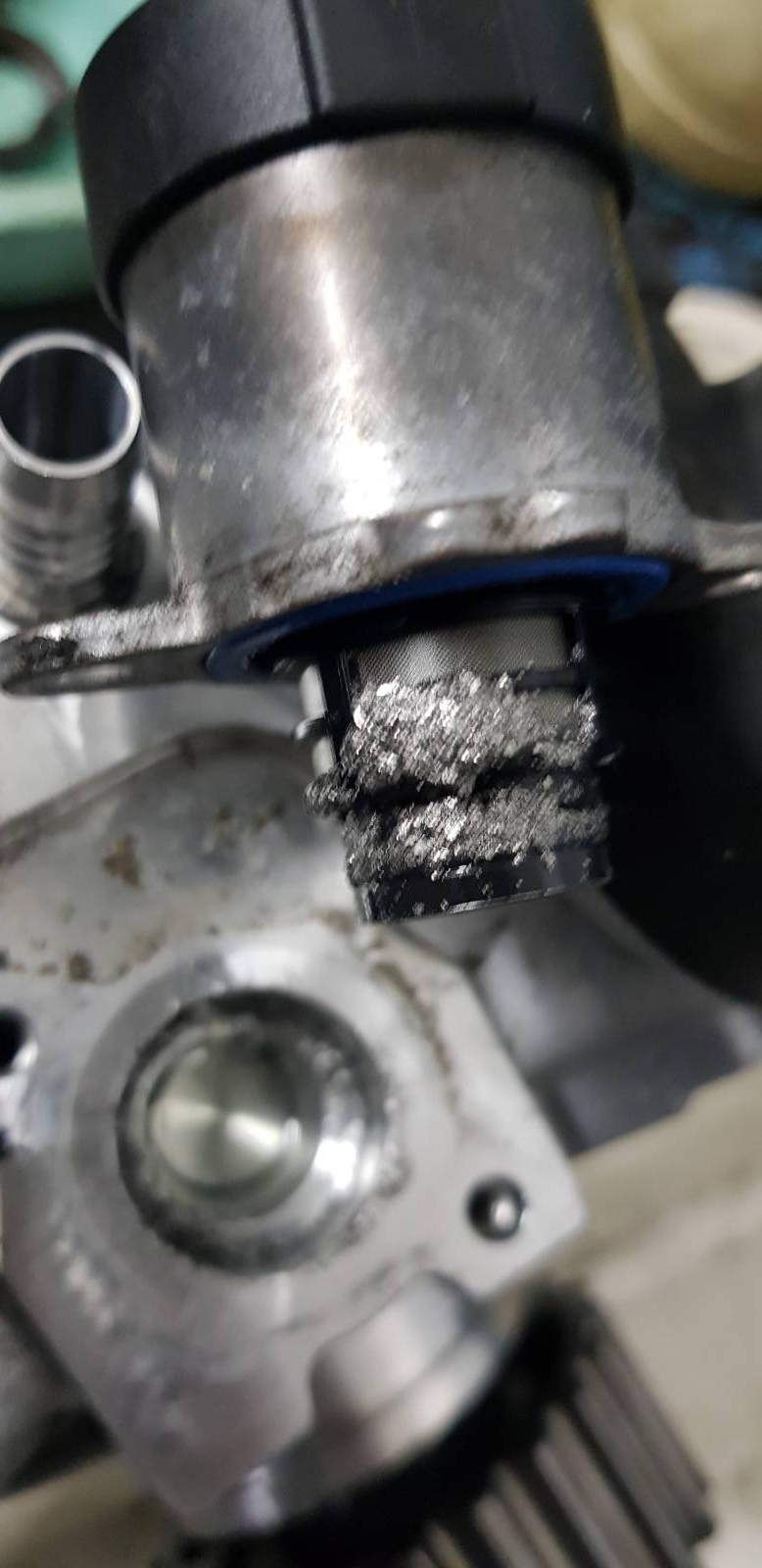

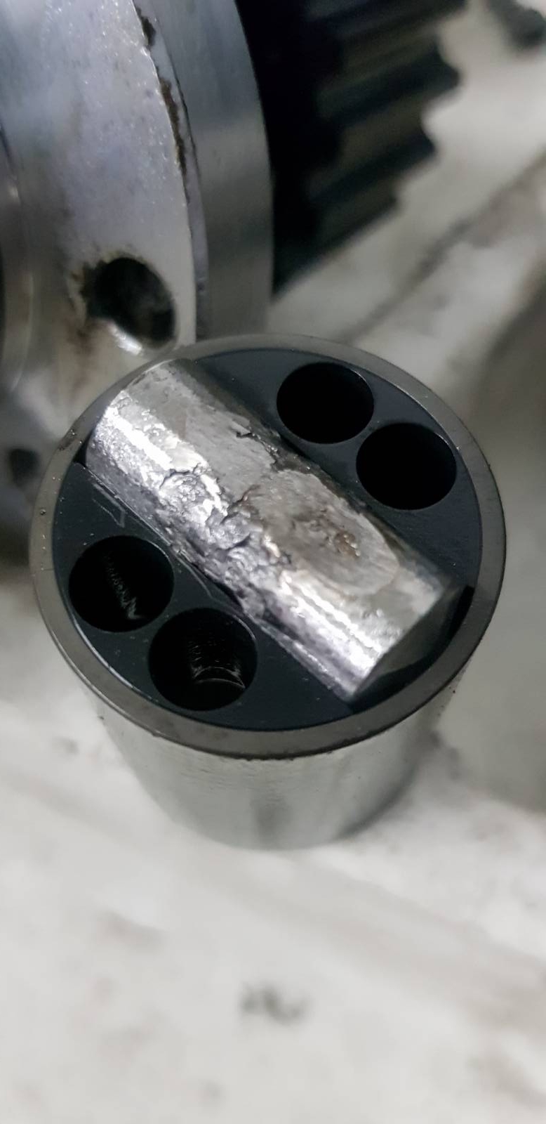

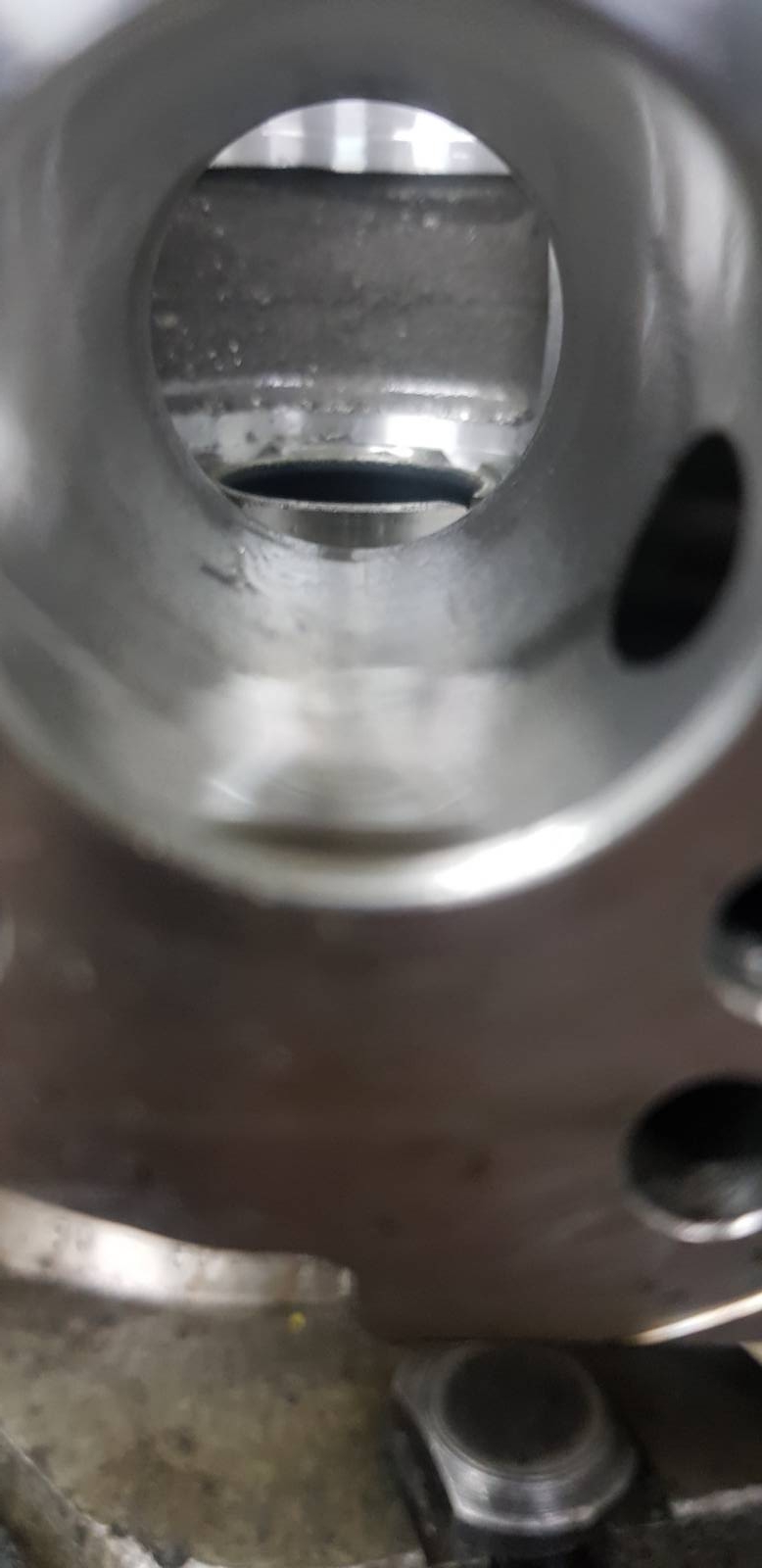

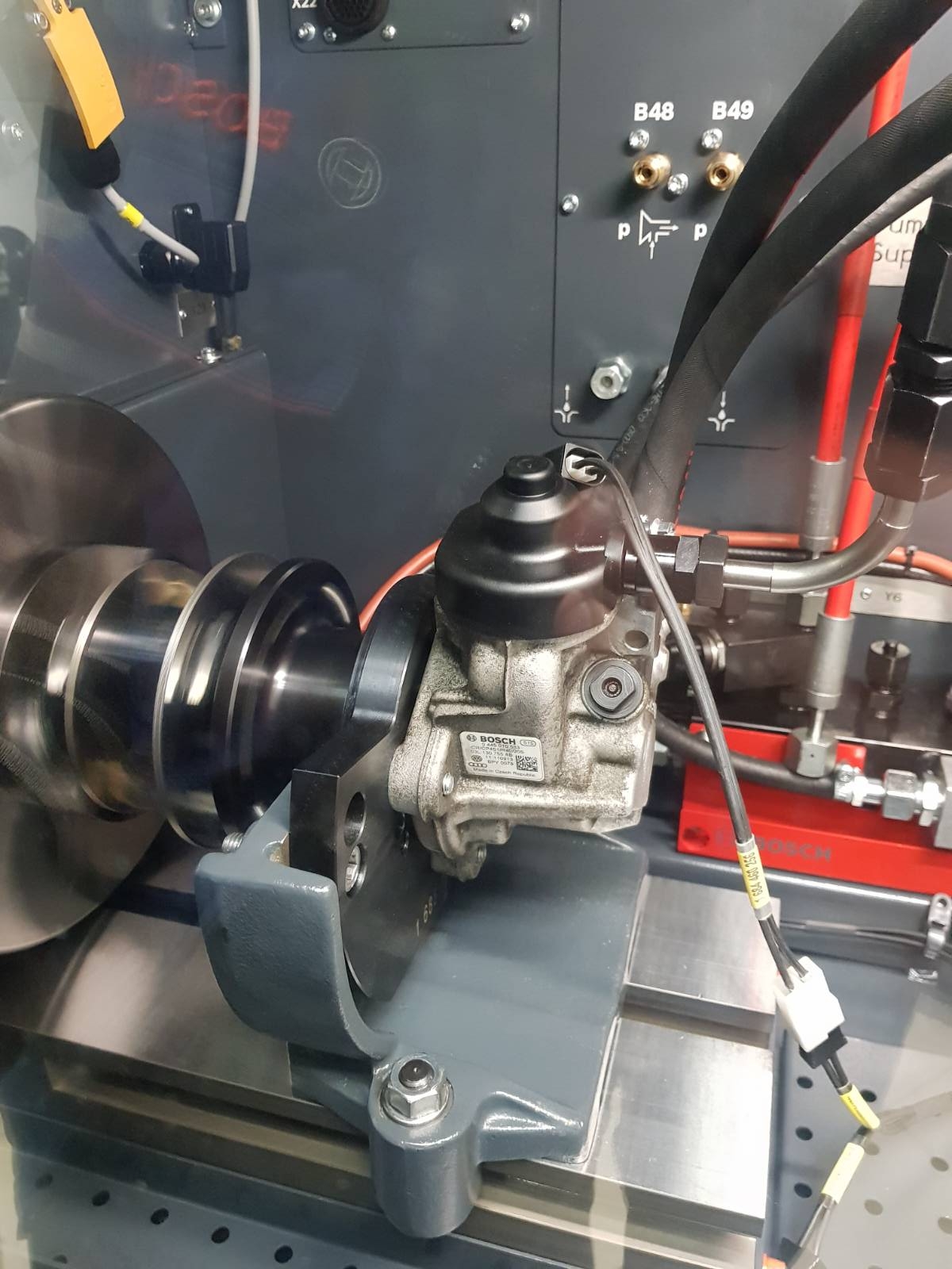

Ребята не выкатывайте бак до " телефонной будки".
Вот что получается. 6 форсунок и тнвд в мусорку. Рейку, бак туда же.
Отправлено спустя 1 минуту 9 секунды:
Автомобиль audi A6 c7.
Корпус тнвд bosch cp4
Регулятор zme тнвд bosch cp4
Ролик с напрпвляющей тнвд bosch cp4
