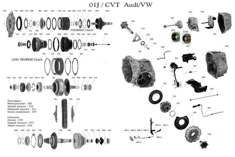

Сообщение fender » 05 июн 2017, 15:26
01J.pdf
конструкция
(270.97 KiB) Загружено 322 раз
схема
