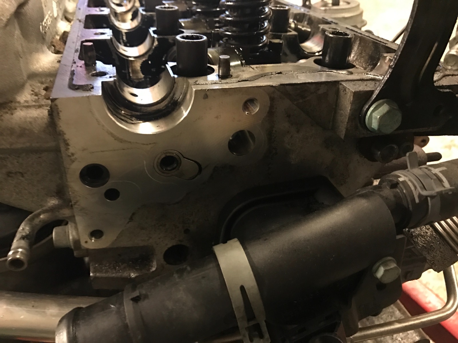

Решил отремонтировать, поменять коромысла.
Снял мотор, насколько понимаю валы на которых сидят коромысла вытаскиваются "назад"?
Сьемником или как? Подскажите)
Насколько риск что при маслянном голодании вкладыши на коленвале тоже "поизносились"?
Или только на вкладышах распредвала сначала сказывается отсутсвия нормального давления масла?
Как сначала идет масло? Сверху вниз или снизу верх по всем каналам?
Спасибо за ответы.
Спасибо за ответы.

2.0 TDi - загорелось давление масла Oil Pressure, шестигранник, модуль балансирных валов
Вытягиваются с небольшим усилием,во впоскном валу есть резьба,вкручиваешь болт и пассатижами или ударным съёмником,чтобы вытащить выхл.вал откручиваешь боковой болт под шестигранник на 5.
