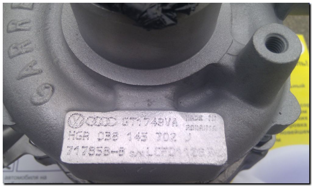

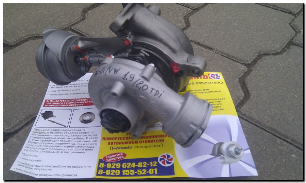

Сообщение Паша » 23 окт 2011, 19:08
В пятницу Kikos передал мне новую турбину VAG 038 145 702 J. Восстановлена в Польше, год гарантии, цена $400 с возвратом старой. Покупали в Минске у Сергея +375291555201.
Сегодня V999 передал мне новые болты для модуля балансирных валов, стопорное кольцо шестигранника, уплотнение для нижнего патрубка турбины и тюбик оригинального герметика. Оригинальные запчасти купили на Audi-центре.
