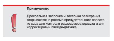

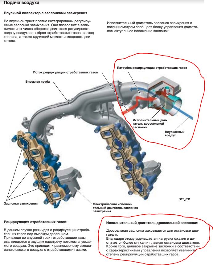

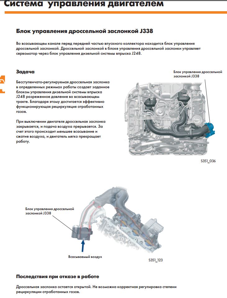

Вырезка:
SSP 325
DIA, да маловероятно, просто общая усталость все системы.
Отправлено спустя 1 минуту 8 секунды:

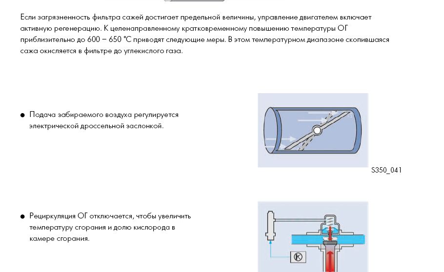

И еще из SSP
Отправлено спустя 42 минуты 4 секунды:
SSP 351 еще немного дублированной инфы

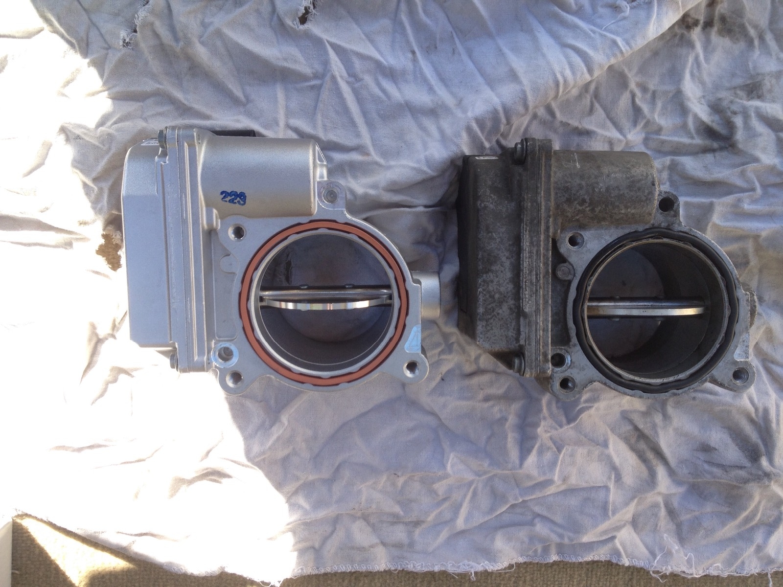

Ну ты только две функции нашел ранее мною рассказанные, а вот еще и третья есть функция.
DIA писал(а):Источник цитаты третья самая самая забыл еще есть

Сообщение bykot » 23 апр 2017, 07:52
DIA, так я вырезал для подтверждеия твоих слов! И может в закромах памяти найдешь и 3 функцию. Я так понял: в аварийном режиме ДЗ всегда открыта - больше кислорода на впуск на ХХ, и соответсвенно более горячий выпуск, а за выпуск и отвечает ЕГР, который и должен его охладить и направляет навпуск и там уже смешивание происходит непонятно как, с одно стороны где выше давление то и протолкнет свое, с другой стороны, что идет с большим давлением по принципу инжекции ускорит выход из канала с малым давлением - неподконтрольное смешивание :) но к чем более горячий выхлоп в дизеле - это более дымный, я правильно понимаю?

Сообщение DIA » 23 апр 2017, 08:39
bykot писал(а):Источник цитаты И может в закромах памяти найдешь и 3 функцию
О яя, получается их 4 то функции и 4 самая самая. про 4 без пузыря не скажу.

Сообщение bykot » 23 апр 2017, 09:23
DIA, читал. это не мой случай, я так понимаю, сажевика нету.

Сообщение bykot » 24 апр 2017, 21:41

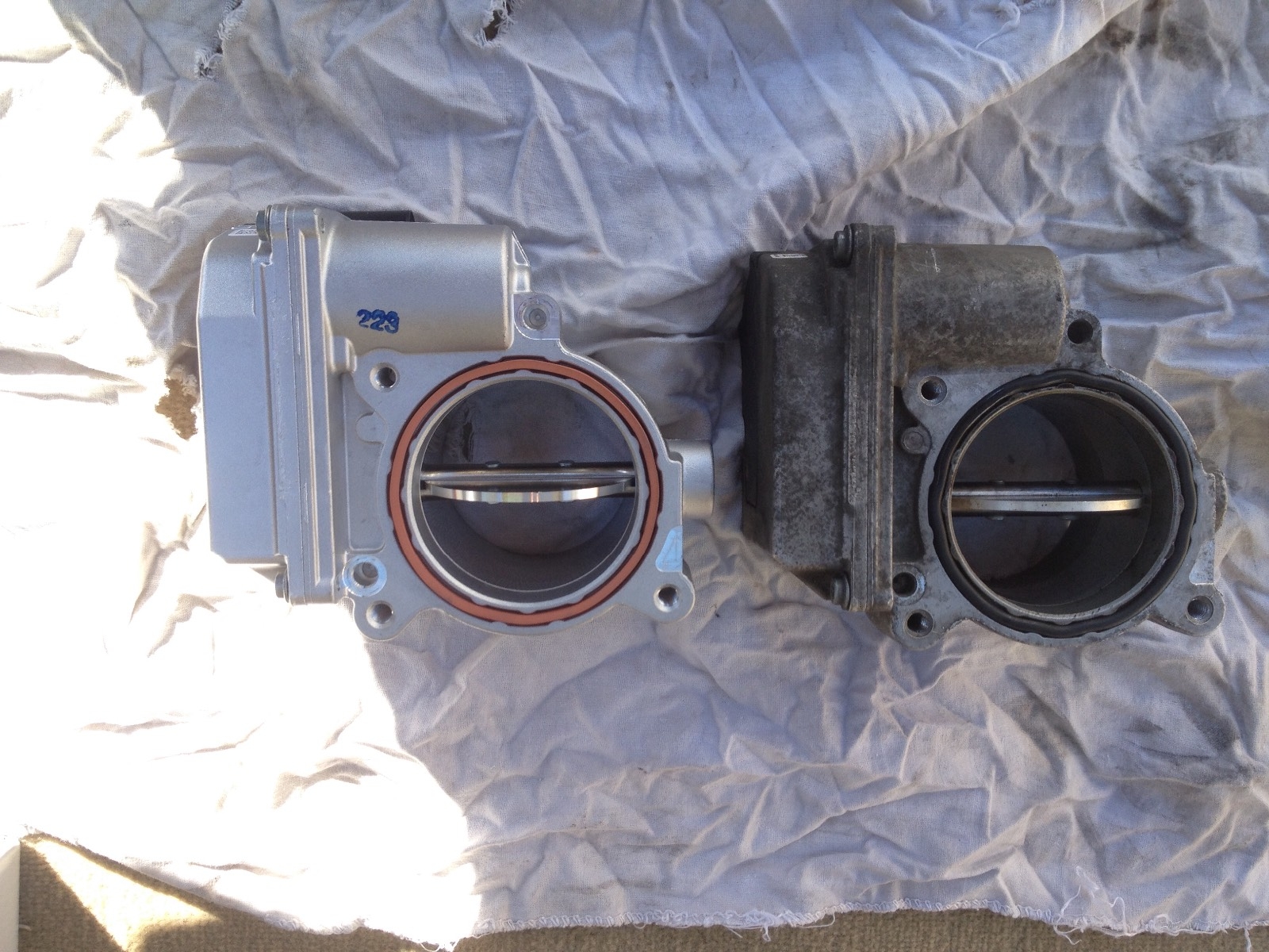

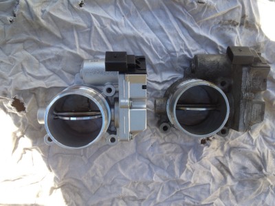

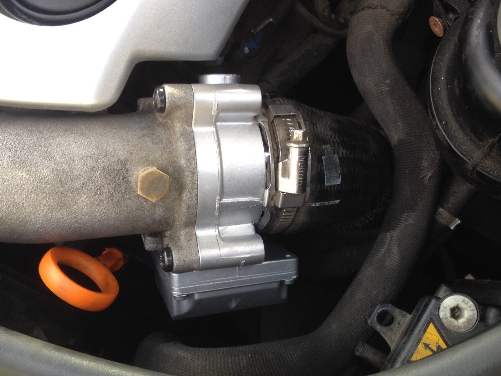

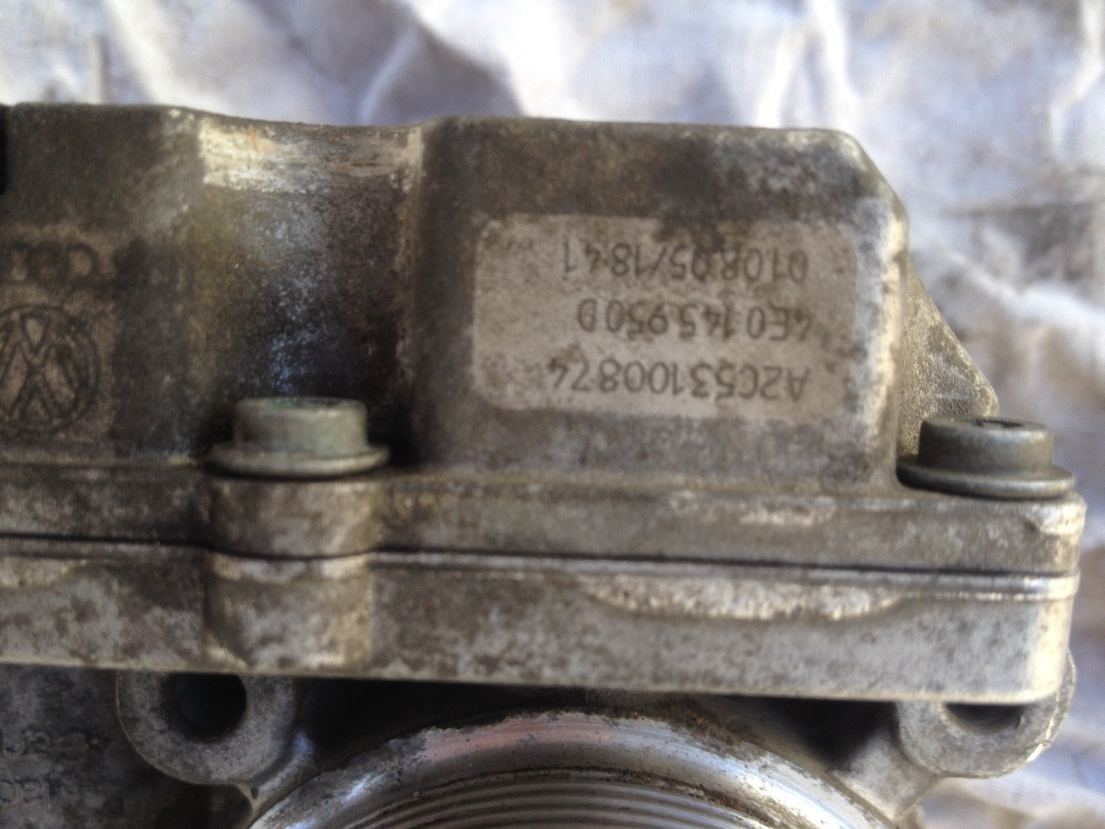

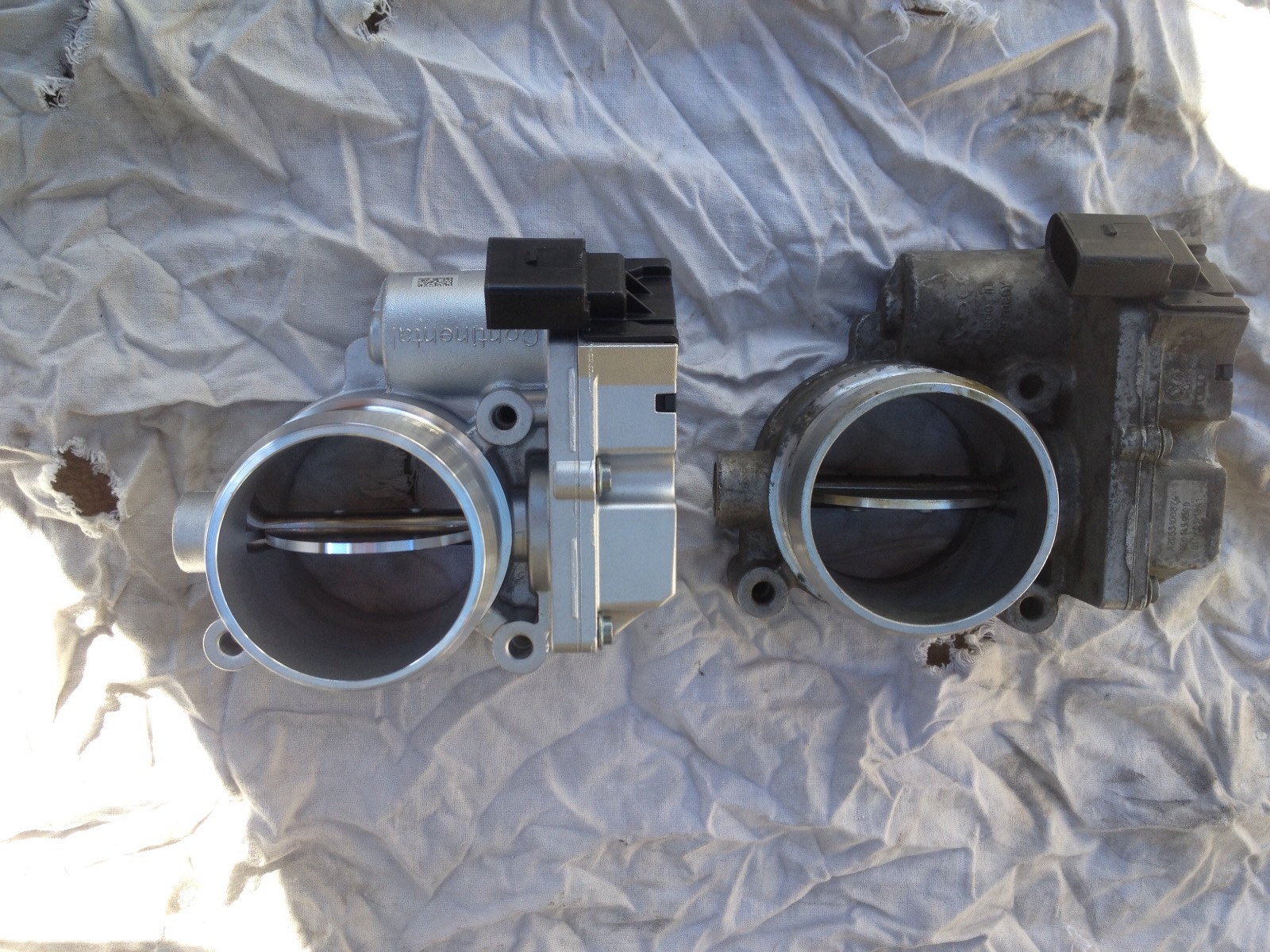

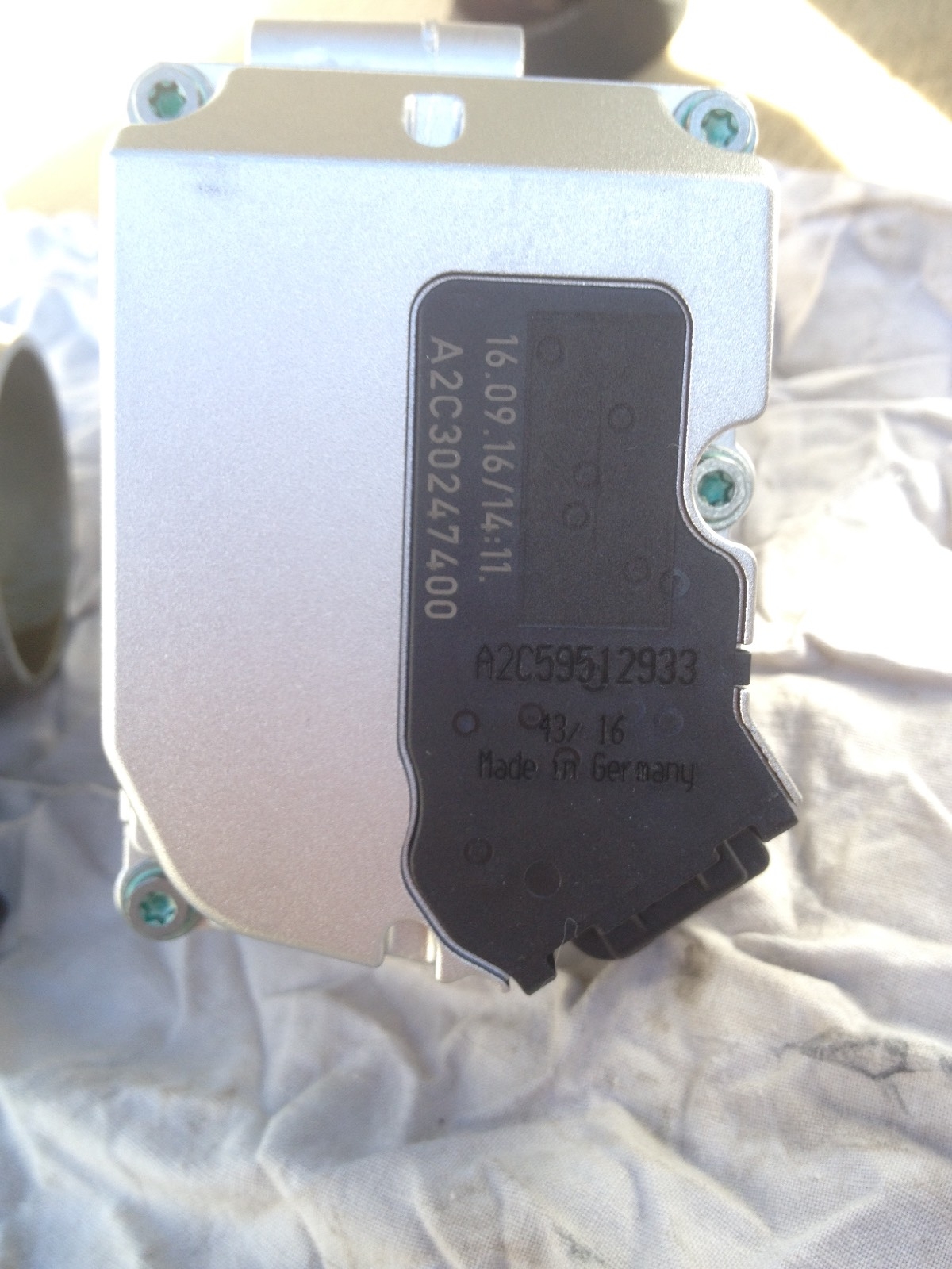

А я не решился на восстановлеие, поставил новую VDOf - 218$. Действительно остановка стала более мягкой, до этого просто воспринимал остановку как у дизеля, она у меня первая. На холодную снизов кажется бодрее едет, буду наблюдать дальше об изменениях

bykot, теперь понял где фото.
