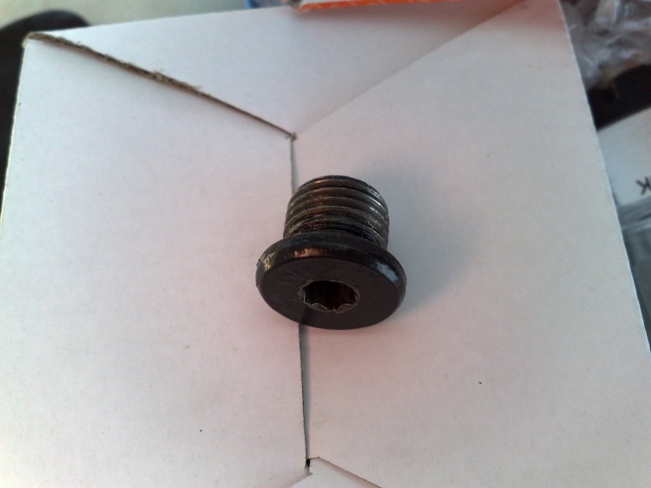

С защитой всё крайне просто. Есть, правда, пара нюансов. Пластиковые винты-защелки, крепящие защиту к аркам, разной длины. Более длинные (1 шт.) с внешней стороны, и более короткие (2 шт.) - с внутренней. После прошлой зимы недосчитался нескольких металлических зажимных штифтов в защите, поехал купил резиновые шайбы для всех (4А0 805 137), теперь всё

Сначала тоже думал делать сам, но надо было делать оправку, искать подходящей толщины резину, сразу как-то руки не дошли до этого, а потом с оказией заехал на Серова и купил жменю сразу, благо стоят копейки. И резинка на них, кстати, армированная.

Картинки то условные, но думаю больше смахивает на вашу М14.
