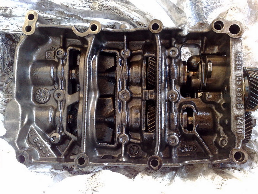

В дороге загорелась давление масла, остоновился проверил уровень, подлил 100г. Завёл машину давление погасла, поеха дальше через 1мин. давление масла снова загорелась. Помогите. В чём причина. После замены прехал 6500км.
ПРИ СРАБОТКЕ СИГНАЛИЗАЦИИ О НИЗКОМ ДАВЛЕНИИ МАСЛА (КРАСНАЯ МАСЛЕНКА НА ПАНЕЛИ) СРАЗУ ЖЕ ЗАГЛУШИТЬ ДВИГАТЕЛЬ И ВЕЗТИ АВТО НА СЕРВИС!!!

Диагноз:
Провернуло приводной шестигранник масляного насоса, установленного на модуле балансирных валов. Давление масла в системе - 0. Необходима замена модуля балансирных валов вместе с насосом. Дальнейшее движение на авто ЗАПРЕЩЕНО!

Всем доброго дня. Audi 2.0 TDI 2007 BRE г у меня, слетел шестигранник (сценарий классика - красная лампочка-2-3-км еду до дома - итог ...ну сами знаете и еще скорее всего турбина). Кстати ПРОБЕГ 97 ТЫСЯЧ всего!
Тут люди говорили про 2 типа блоков балансирных валов, обычный (03G 103 295 L) и модернизированный (03G 103 295 AL) (номера взял с elcats.ru). И что для модернизированного надо покупать новый поддон двигателя, так ли это, кто ставил модернизированный блок балансирных валов, нужно ещё что то докупать болты прокладки герметик ? Машина стоит в ауди центре, но детали хочу покупаить сам на 40 % дешевле выходит. Старый блансблок на балконе, пойду выну шестигранник и посадочное место проверю, кому интересно сфотаю.

При разборке модуля нет никаких проблем,только после снятия одной половины, желательно поставить метки на шестернях,
для удобства последующей сборки,начинать нужно со снятия стопора в торце масл.насоса, чтобы вытащить шестигранник
в нем нарезана внутр. резьба.

а что будет, если этот шестигранник ПРОСТО перевернуть другой стороной???...он же вроде симметричный...а слизывается только последние 1,5 см...дело не в экономии...думаю вдруг СЛУЧАЙНО подвернется время разобрать-глянуть...ради этого искать, подбирать, покупать шестигранник лень...а так, как вариант :?
