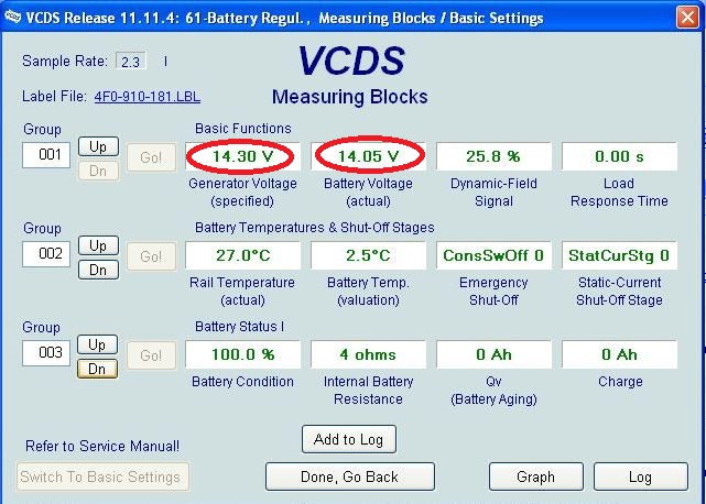

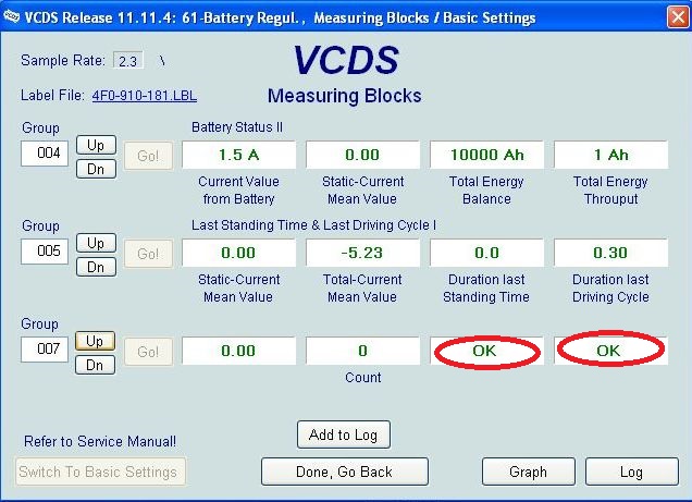

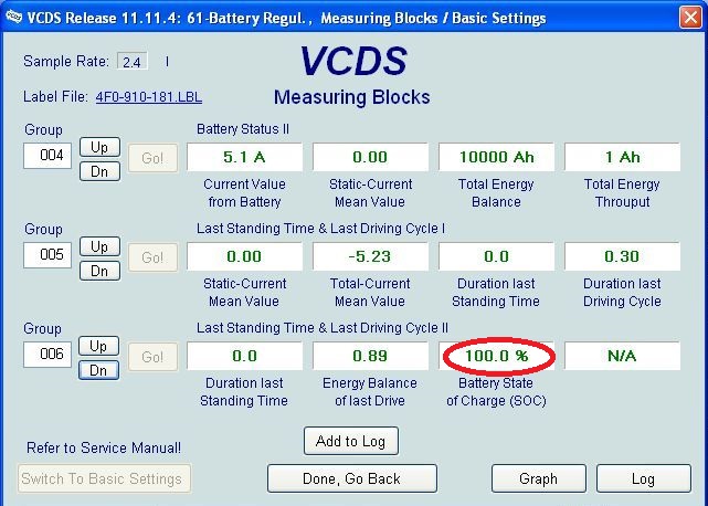

BAZlighter, с геной все нормально? посмотреть зарядку можно в адрес 61, 1-е и 2-е окно. Или в мамае: нажать одновременно setup+return, подержать 3 сек, отпустить, затем шайбу, затем нижнюю левую клавишу возле шайбы.
Еще глянуть в 6-й группе окно 3 (SOC) (расчет старения АКБ.)
Аккум корректно прописан? 7-я группа, 3 и 4-е окна, должно быть "ОК"

Nikolay M., проделал описанные тобой манипуляции (наверное скрытое меню активно). Значит гена показал следующее:
- при минимальных потребителях (габариты, печка на 22 градуса и радио) выдает 14.29
- при нагрузке (весь свет, печка на максимум, музло орет, обогрев заднего стекла и зеркал) стабильно 13.88.
Я полагаю это вполне нормальные показатели?

BAZlighter, не на гене мерять надо, а на аккуме, сколько доходит. Гена и у меня выдает норм всегда
