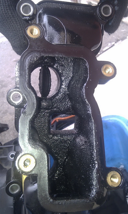

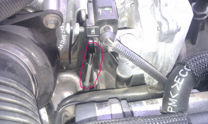

привет всем. хочу поделиться информацией. изучая пути решения проблемы с заслонкой вот что выяснил. в моей машине слетел с крепления рычаг который идет на моторчик и двигает по команде заслонку. поставил на место. однако чек по прежнему то появляется то проподает. см фото.
Добавлено спустя 3 минуты 26 секунд:
А вот еще фото. Вот такой нагар появляется на блоке заслонок. Соответственно он в дальнейшем служит одной из причин выхода из строя дроссельной заслонки.

lesnik0450

Alexvai, какой пробег у машины?

lesnik0450 писал(а):какой пробег у машины?
пробег 175 тыщ.

Сделал профилактику заслонок. Эффекта не дало. Сильная выработка, люфт. Буду покупать новую. Может подскажет кто, где купить в Литве, Польше. :)

Сейчас уверен, что дело не в заслонках, а в люфте там где тяги ходят. Там должно быть всё плотно и чётко двигаться иначе сразу выбивает ошибку по положениям.

Разбирал/чистил на своей (BMK, 2005), оси заслонок круглые, и втулки несъемные, толстые, и их материал (светлый) отличается от материала держателя (темный). Сделано основательно, и износа практически не было. А вот на авто конца 2007 года (ASB) уже конструкция другая, хлипкая. Ось сделали плоской, втулки тоненькие и с разрезом (съемные), но и износ уже приличный был (в силу конструкции), и на втулках оси заслонок, и на держателях (круглые изначально отверстия стали по форме яйцеобразные). Такое впечатление, что "модернизировали" специально, чтобы быстрее покупали новые и бабки несли в кассу :D
И хотя всё стало съемным, отдельно как деталь это всё равно не поставляется :(
А разбитое пластиковое ухо тяги подсказали можно вылечить, если нагреть его феном и слегка сжать (без фанатизма).
AGENT COOPER, коллектора Вы видно не снимали судя по всему, если там выработка и люфт приличный, то замена только тяг это не надолго скорее всего.

Зачем мне коллектора было снимать? Я их не снимал. Нагревание феном уха тяги ни к чему кроме временного (неделя) решения проблемы не приводит. К тому же все попытки нагреть ухо и уменьшить его ни к чему не приводили, чек не пропадает, даже когда вроде всё на первый взгляд нормально ходит. В моём случае проблема пока именно в тягах, а не в коллекторе. Сами заслонки ходят очень-очень легко. Посмотрю сколько проезжу таким образом.( уже около 1000 км по городу накатал, всё ок)
