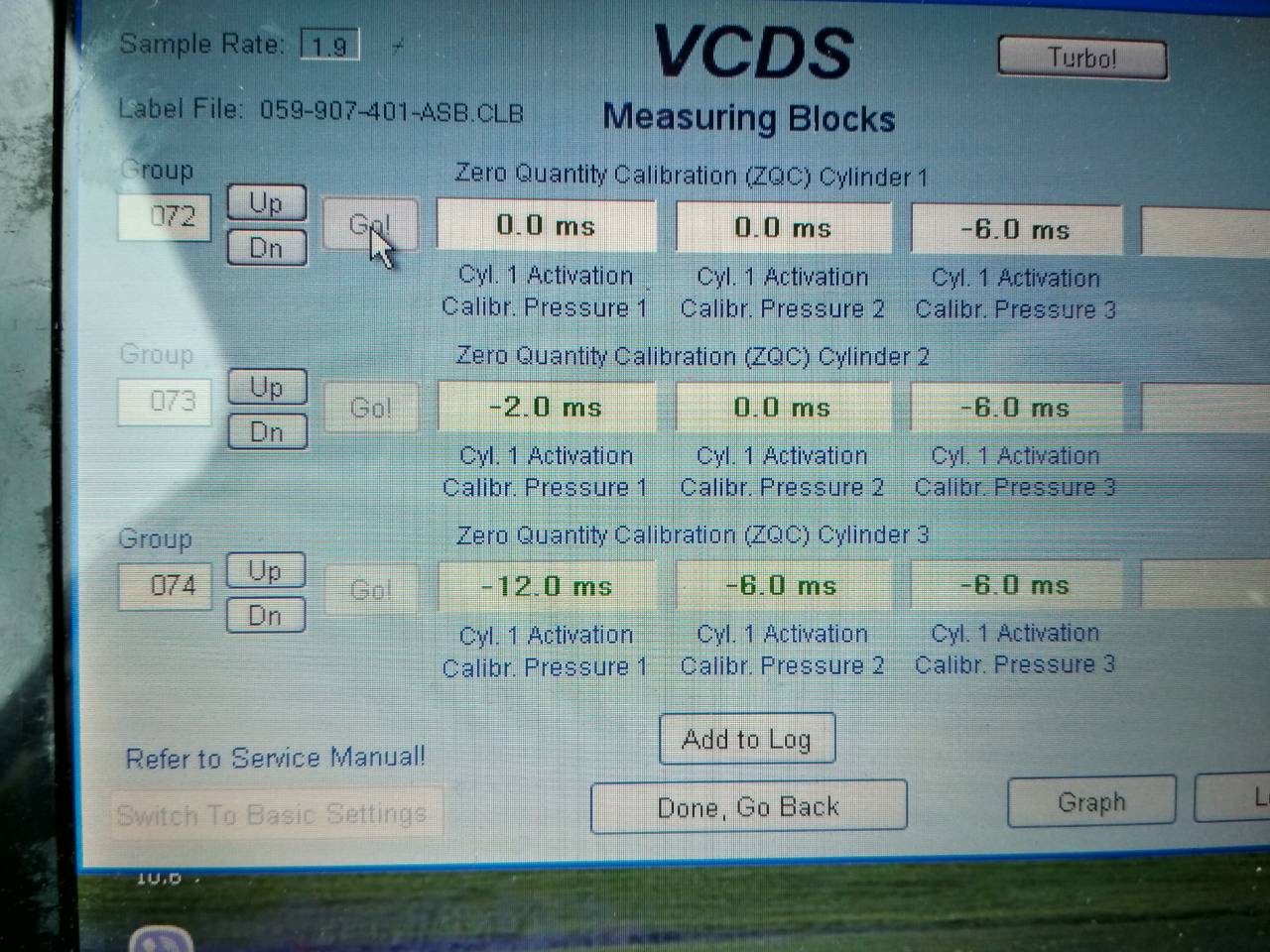

Nik_53, ну если смотреть на показания 72-77. Но они там меняются время от времени и топлива. Но у вас как-то равномерно почти все плохо. Но писал выше, эти оказания вторичны для анализа форсов.

сегодня заехал на бош. мастера сказали что по их мнению из выхлопа запах несгоревшей солярки, выхлоп у меня черный. для проверки фросунок просят 180 евро. у знакомого нашел 6 форсунок по 80 евро каждая. думаю заменить. из моих фото лябда в каком состоянии?
Дымит 3,0TDI во время трогания с места после стоянки на холостых
Сообщение bykot » 23 янв 2018, 09:47
Nik_53, я бы перед установкой проверил бы их на стенде. пару страниц назад писал о проверке своих. Итог был несильно текут на малом давлении (без нагрузки) - должно упасть с каждой не больше 3 капель у меня 4-5. Решил поменять на бу, свозил 2 комплекта по 6 штук, из 12 только 1 рабочая, остальные хуже моих. При замене форсунок меняются медные шайбы и прокладки.

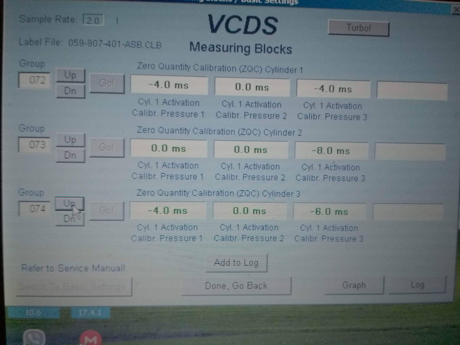

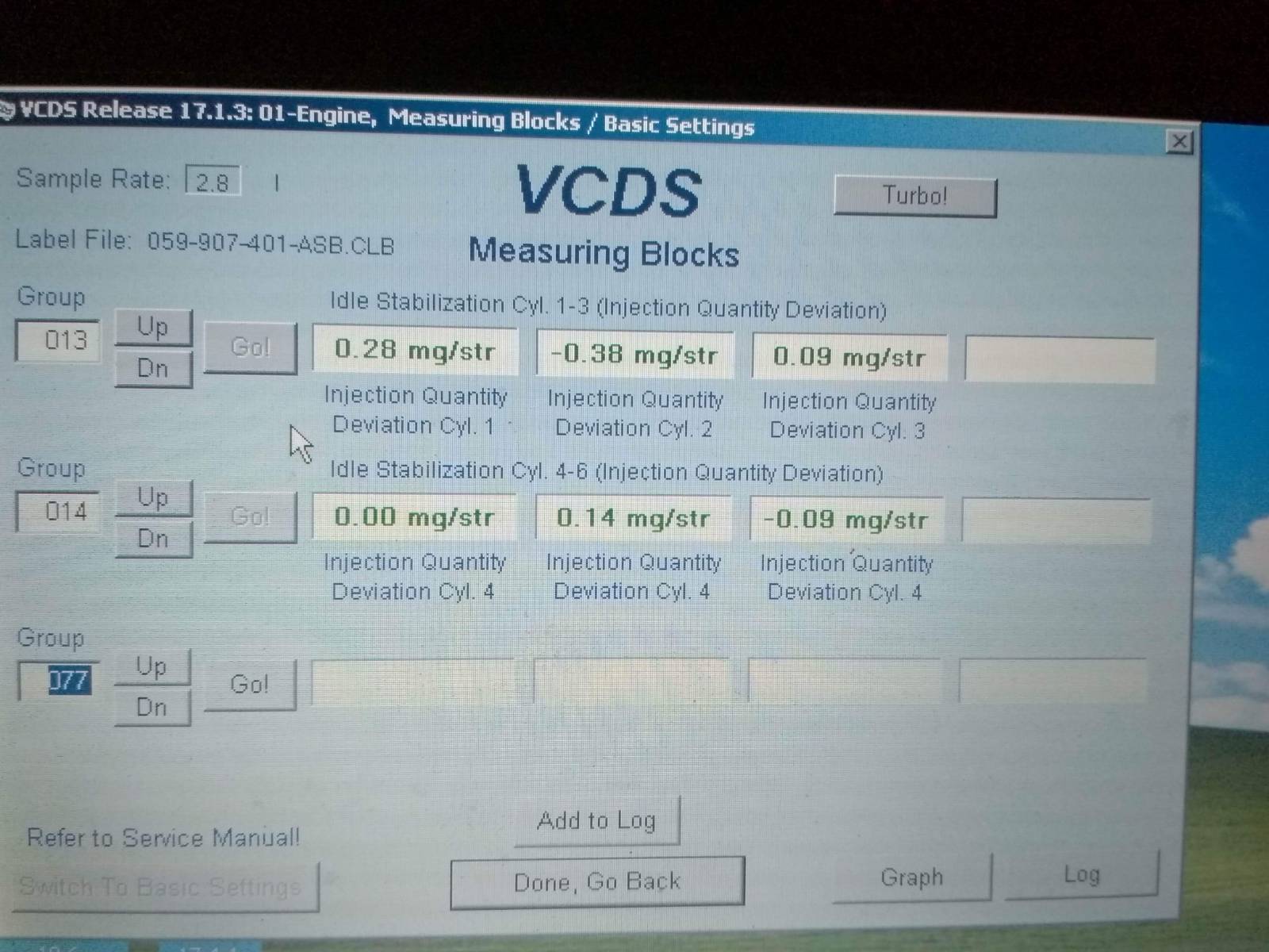

прошло 10 тыс км. после замены форсунок на абсолютно новые. Причина дымления после долгой стоянки на ХХ ушла. для статистики и анализа бросаю показания в 13-13 группах и 72--77

Сообщение bykot » 18 июл 2019, 11:29
надеюсь, что инфа и опыт будет полезным, если кому нужна какая инфа, показания пишите. вот проехал уже 30 тыс км на новых форсунках:

bykot, на каких оборотах показания сняты?
Сообщение bykot » 19 июл 2019, 08:05
Паша, все на ХХ. так как и проблема была на ХХ. авто прогрет
Сообщений: 1878
Сообщение fender » 19 июл 2019, 08:16
скорее, при какой температуре двигателя? коррекция только на оборотах хх смотрится.
