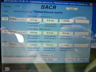

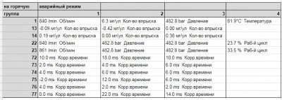

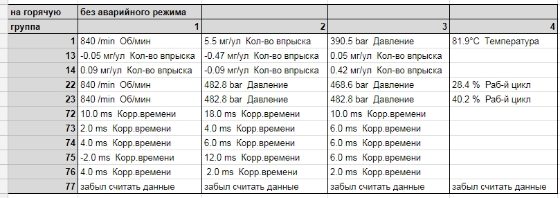

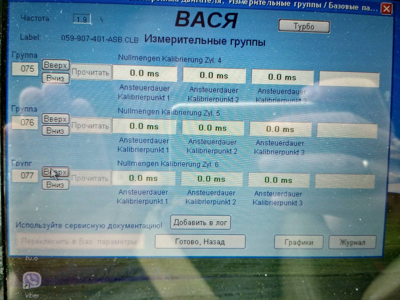

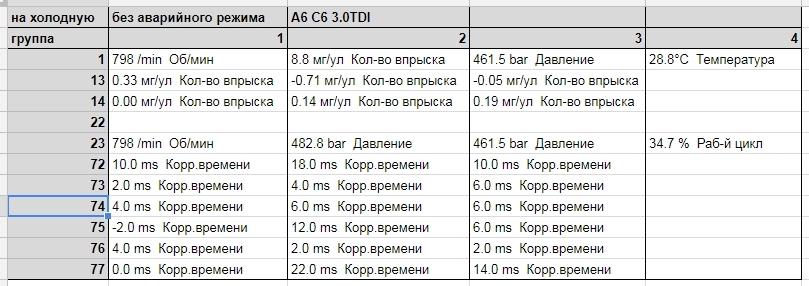

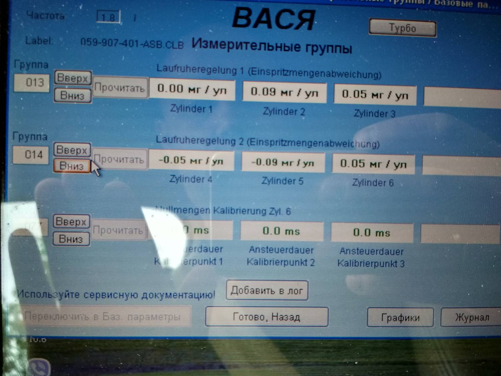

Снял ещё несколько графиков.
По цветам на графиках:
Зеленый - заданное значение давления
Желтый - фактическое значение давления
Белый - регулятор в рейке
Синий - дозатор на ТНВД
Красный - обороты двигателя
Кстати о чём говорит % обозначение в группах с дозатором и регулятором? что хорошо - много или мало, должны ли они как-то менять своё значение... Вобщем мне эта значение слабо понятно.
Первая часть видео это проблемная А6. Работа не в аварийном режиме
Вторая часть видео - та же А6, но уже работа в аварийном режиме.
Третья часть видео - работа А8 моего товарища, который не имеет никаких претензий к работе своего мотора.
Так, на всякий случай выкладываю, мало ли работа дозатора и регулятора (в %) может как-то помочь.
[video]https://youtu.be/2q5kIKzREZc[/video]
Так же снял логи на с А6. Тоже мало ли информация окажется важной:
На холодную без аварийного режима
На горячую без аварийного режима
На горячую в аварийном режиме
A6 C6 3.0TDI плавают обороты
Сообщение Паша » 04 май 2018, 09:25
jorik100, перечитал все с компа. Стружка - думаю и есть причина. При ее обнаружении обычно проводят промывку всей системы: насос, форсунки, топливопроводы.
Для меня вопросом осталась нормальная по показаниям работа в аварийном режиме. Как вариант ЭБУ снижает подачу топлива и забитая магистраль уже справляется с заданным значением :?
Также я бы посмотрел ремень ТНВД, насос в баке.
Если нужна диагностика спецов по этому вопросу - настоятельно рекомендую обратиться за помощью к одноклубникам Kikos и V999.

блин форсунки были бы забитыми в 72-77ых группах показания вылезли бы за допуск, правильно я понимаю?
Мне тоже не понять как так получается что в аварии показания с датчика давления идут нормальными...
Хочу попробовать подменить дозатор на насосе, сложно ли его снимать и нужны ли новые уплотнения при этой процедуре? и вообще имеет ли смысл этим заниматься?
Сообщение bykot » 10 май 2018, 08:47

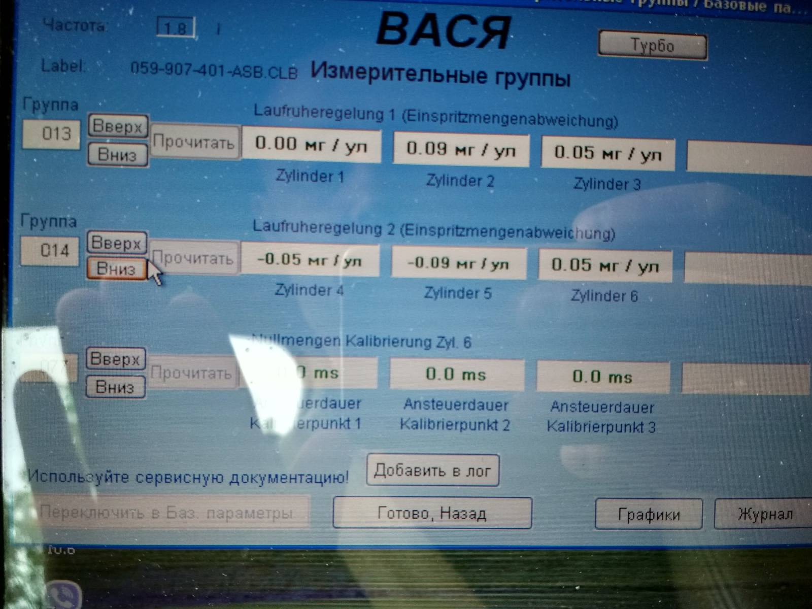

jorik100, как я понял главные показатели которые можно оценить компом это 13-14 группа + 1 группа. Коррекции - это все очень относительно, например, рекомендуют менять все при плохой коррекции или ставить одну бу. Так как я понял, при установке одной новой, коррекции по остальным могут поменяться не в самую лучшую сторону.

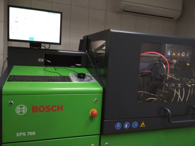

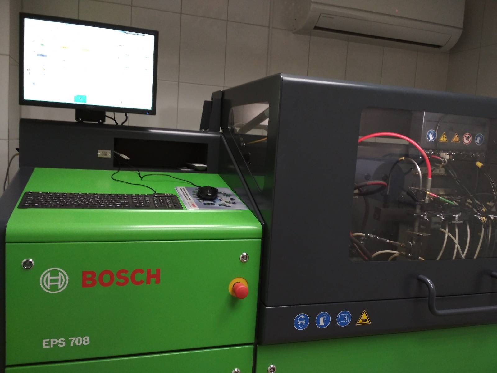

Короч психанул я ребята, возить бу форсы и результатами намного хуже моих. Большинство тех что возил, даже восстанавливать не предлагали - хана пьезокристалам. Решился и поставил новые форсунки, брал на шатеМ.
Но одну все таки поставил ради интереса на eps708 стенд, она прошла его на раз, все идеально сухо и подтвердила ima код. Так как до этого читал, что 708 очень строг и новые на нем не проходят тест, значит что такие там новые?..
Eps708 тест форсунки
Коррекции при первом запуске, авто не прогрет еще до рабочей.
Новые форсы 0445115078
Покуда обкатываю авто, сказали нужно еще 150км проехать для адаптации.
Свои форсы продаю, кому интересно пишите.
Если интересны показатели - сделаем - снимем!
Последний раз редактировалось bykot 14 май 2018, 09:20, всего редактировалось 1 раз.

пробег на новых форсунках 160км показания в VCDS на прогретом моторе:
13 14 канал

Ради интереса 1 новую форсунку забросил на стенд 708.
[video]https://www.youtube.com/watch?v=apWEWB_bEa8[/video]
[video]https://www.youtube.com/watch?v=KwmBGHwukDw[/video]
У нас дешевле форсы, наверное все таки влияет закупки и курс евро доллар, в Европе от 320евро штука.
