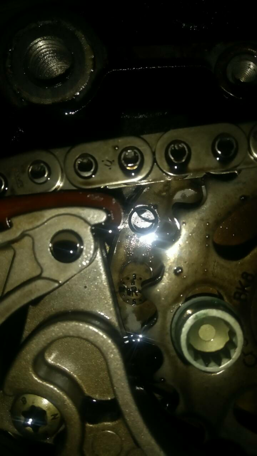

Сейчас меняю цепи на своем авто, двиг BMK, пробег по приборке 290 тыс, реальный ХЗ. Никаких ошибок не было, но, время от времени (не всегда) утром при заводке на холодную был звук типа тррр в теч буквально 1 сек (о таком звуке тут на форуме писали многие), при этом у меня уже стояли оба верхних натяжителя модернизированные. Также до прогрева ощущалась легкая вибрация и одиночные "пропуски зажигания", которые проявлялись в виде мелких "подергиваний" двигателя и пропадали минут через 10 работы двиг. В остальном все норм, ехала без изменений, как всегда . Когда в итоге при заводке на холодную с утра пару раз подклинил двигатель - очень быстро задумался о необходимости замены цепей. При чем при повторном после подклина запуске заводился без проблем и более такого эффекта не наблюдалось в течение дня. Прошу не путать с подклином от льющих форсунок, поскольку он проявляется после непродолжительного простоя на горячую.
Отправлено спустя 14 минуты 7 секунды:
Результаты вскрытия меня не порадовали :sad:
Отправлено спустя 52 минуты 1 секунду:

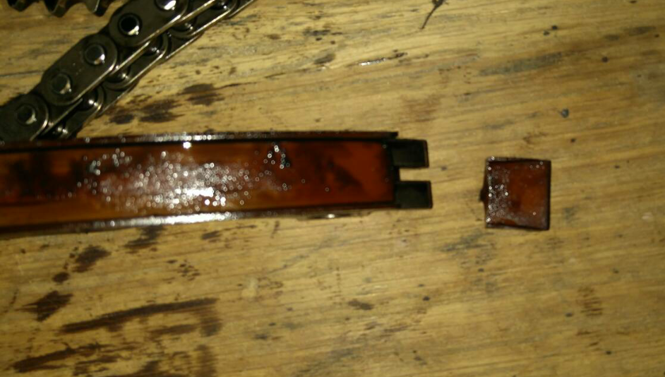

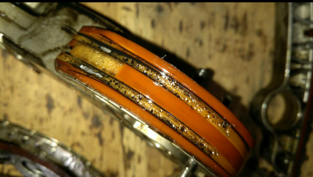

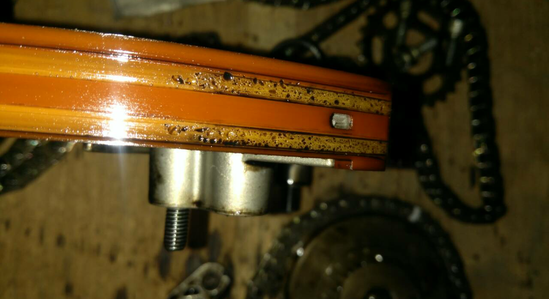

Все цепи были прилично растянуты и болтались от руки, на правой голове спец стопорный болт выставлялся в отверстии звезды распредвала, на левой - еле вставлялся, но не доворачивался в конечное положение. Отверстия под стопорный болт на балансирном валу смещены, сломан башмак средней цепи, в целом на всех башмаках цепями пропилены глубокие канавки. Естественно все внутренности под замену.
Отправлено спустя 24 минуты :
не совпадают отверстия под стопорный болт балансирного вала
сломанный башмак
канавки на башмаках
