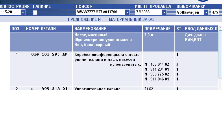

Ну подскажите друзья и про ШАРАН 2.0 BRT и BVH, есть тама сия проблема или может нет? По ЭТКЕ шестигранник вроде 100мм стоит. Или может его всёже поменять, для профилактики. Пробег 270тыщ.

Vavanych писал(а):Ну подскажите друзья и про ШАРАН 2.0 BRT и BVH, есть тама сия проблема или может нет? По ЭТКЕ шестигранник вроде 100мм стоит. Или может его всёже поменять, для профилактики. Пробег 270тыщ.
Номер кузова для начала. И насколько я помню у шаранов шестереночный привод.

Сообщение Vavanych » 18 мар 2013, 14:09
parovoz, Вот
WVWZZZ7MZ7V013700

Vavanych писал(а):parovoz, Вот WVWZZZ7MZ7V013700
Шестигранник у вас 77мм и не модифицированный модуль. Я бы заменил шестигранник от греха подальше, но приурочил бы это к замене масла или ГРМ.

Сообщение parovoz » 18 мар 2013, 14:26
Vavanych писал(а):А как же тогда?? Просвятите пожалуйста.
И вот же не верят! ;D
Шестигранник 03G 115 281 Е - 100 мм предназначен для модифицированного модуля под номером 03G 103 295 AK, если посмотреть архивные данные этого номера, то это модифицированный модуль который начал ставиться вместо 03G 103 295 K (в нем используется шестигранник 77мм) с 01/11/2009, а дата выпуска вашего авто 14/11/2006. Вывод очевиден!

Сообщение Vavanych » 18 мар 2013, 15:05
parovoz, Большое спасибо.
parovoz писал(а):И вот же не верят!
Почиму не верят, верю, но хочется деталей.
Но как то страно это всё. На пассат 10-года да, пишет 2 номера старый и новый и дата замены 03.11.09г и то, только для двигателей (CR), а для старых (НФ) упорно пишет номер АК без даты.. Получается ЭТКЕ не сильно можно доверять?
Спасибо еще раз. Будем менять масло, заглянем и в поддон.
