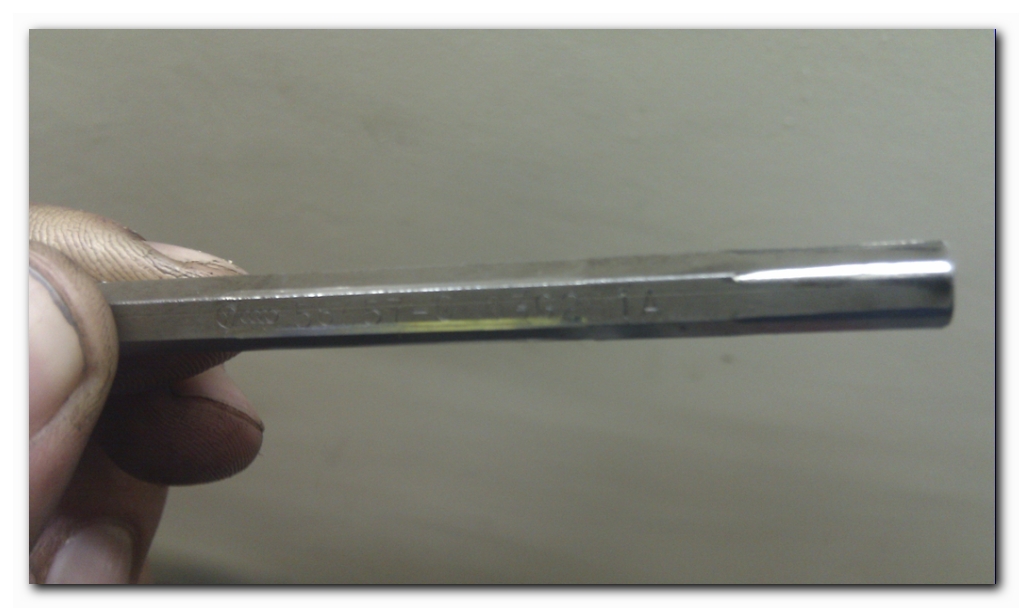

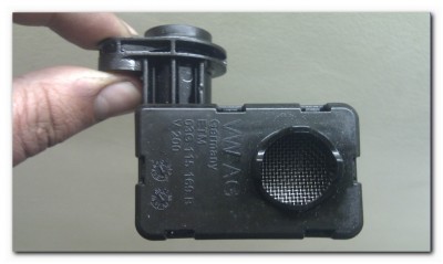

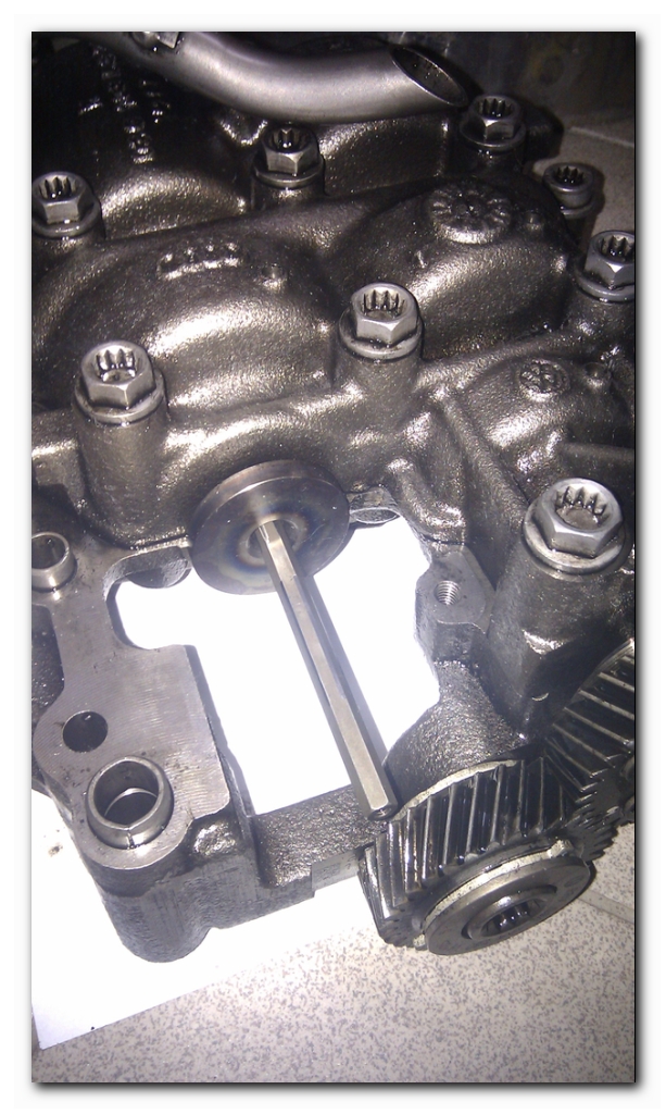

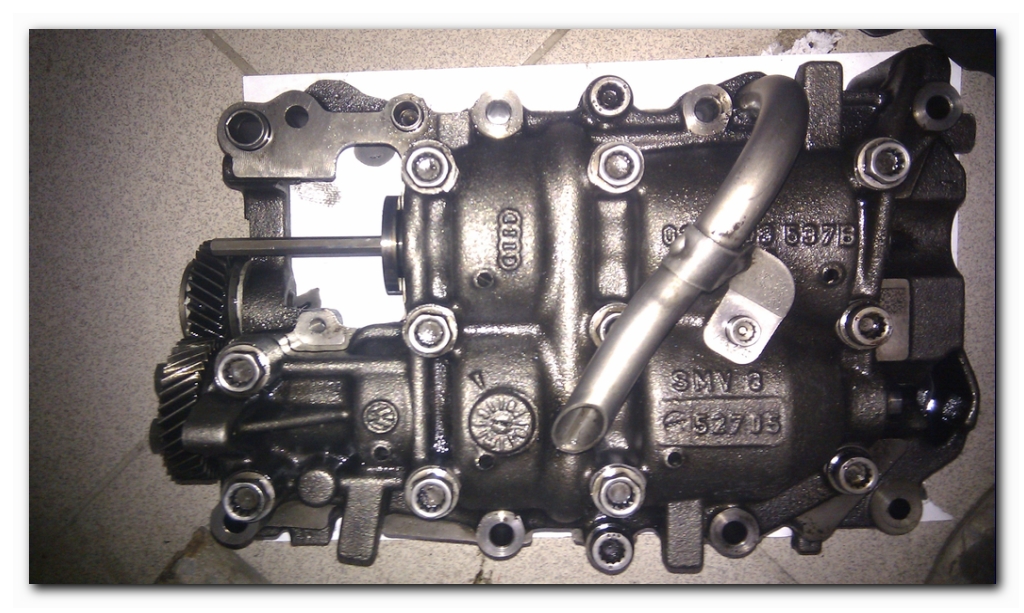

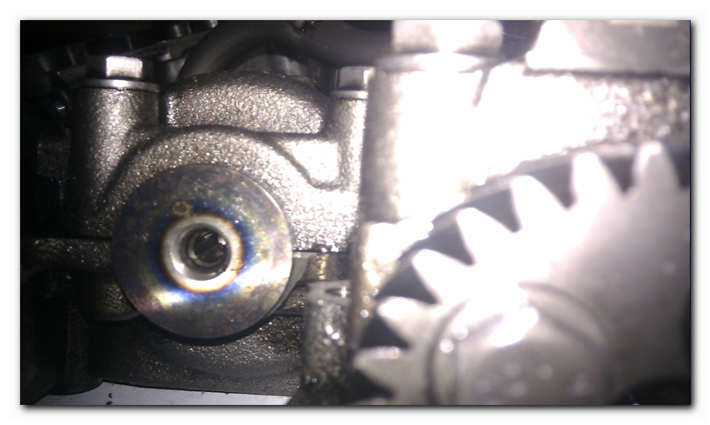

По шестиграннику. Износ не только самого привода (шестигранника), но и посадочного отверстия в балансировочном валу. Т.к. пока не понятна ситуация с мотором, решили не тратиться на новый модуль с балансирными валами, а попробовать восстановить старый и, установив его на место, посмотреть за поведением двигателя.
Необходимо либо вставить в вал втулку, либо восстановить грани внутри вала, увеличив отверстие в валу и, соответственно, сделать шестигранник под новое посадочное отверстие. Если кто-то владеет информацией, где можно сделать подобную работу, прошу дать знать.
