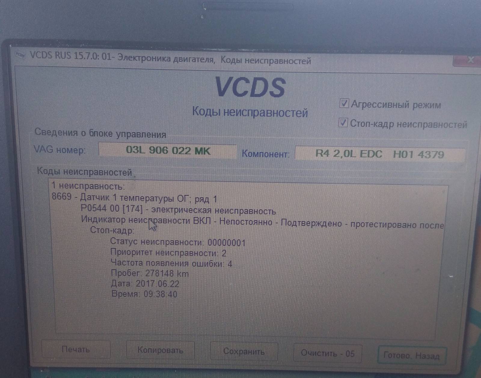

Всех приветствую! Уважаемые, кто подскажет что это за хрень и с чем ее кушают?
Ошибка P0544 00, мотор CAG, 20 ТДИ. Сажевый на месте.
Я так понял это G235, но не могу найти информации какой именно датчик и где он находится и как следствие его номер.
Может кто подскажет?

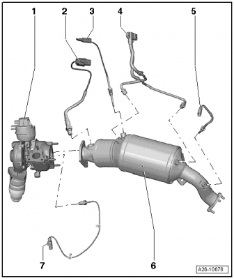

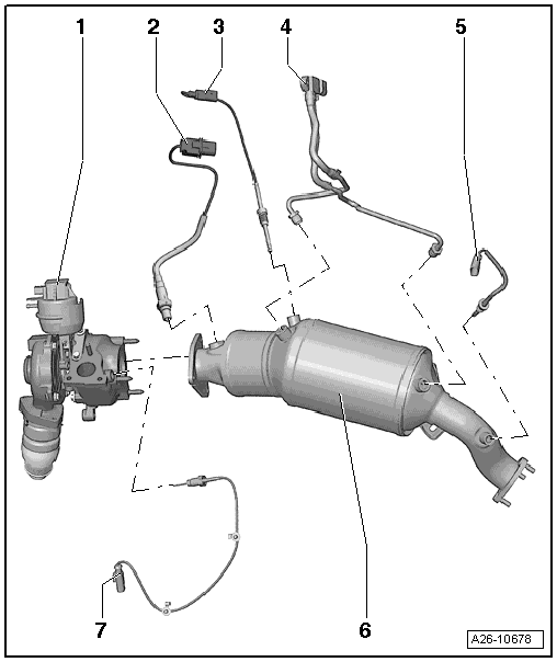

VIK-Minsk, датчик стоит тут:
7 - Датчик температуры ОГ -G235-
Момент затяжки его - 45 Нм. Использовать термопасту при установке.
Как снять в документе:
Осмотрите для начала проводку и разъем на датчике и проводку к нему.
