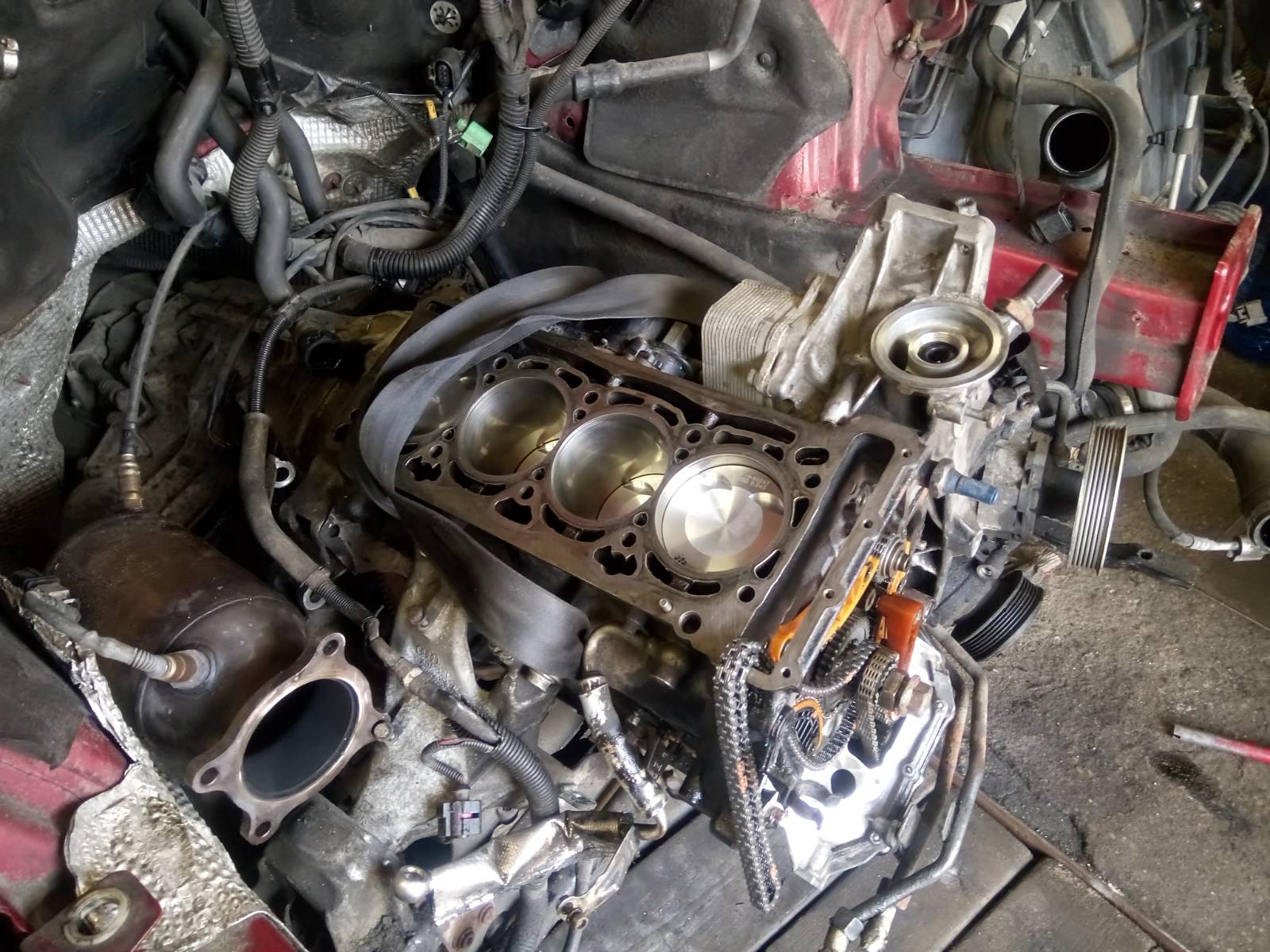

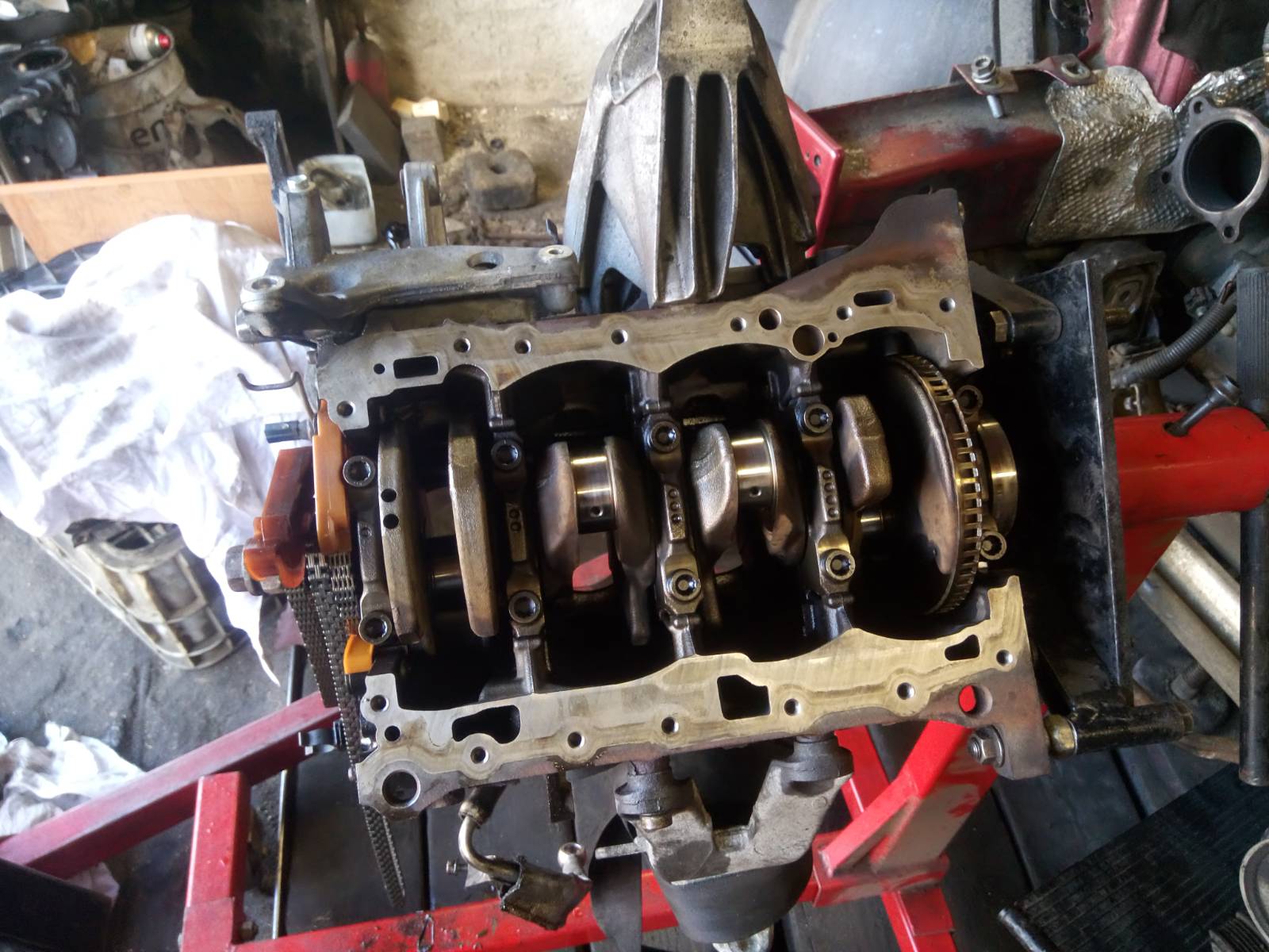

Здравствуйте!
2.0 TFSI 13-го года начал кушать масло. Пока что около 650 мл на 1000 километров, до этого литр на 10 000. Посмотрели в СТО впуск - масла во впуске нет - и эндоскопом цилиндры - задиров нет. В СТО говорят, что нужно менять поршневую, что вполне логично. Есть следующие вопросы:
- Это ведь gen3, потому с маслосъёмными кольцами вроде проблем быть не должно. Некоторые говорят, что кольца на поршнях просто стираются, так ли это?
- Есть ли возможность просто заменить кольца на поршнях без замены поршневой?
- Есть ли клубные мастера, которые занимаются моторами? Что у них по ценнику?
Спасибо!

wdizant писал(а):Источник цитаты кольца на поршнях просто стираются, так ли это?
Нет они просто закоксовываются особенно дырочки для слива масла в маслосъемных кольцах, где то тут жевали это и я показывал рассказывал с реальными фото пучками и штабелями. И как перемычки в поршнях разваливаются цепи рвутся итд итп читать надо, сейчас в почете мессенджеры телеграм ватсап итд итп

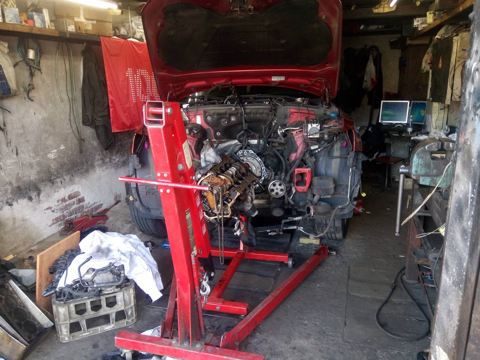

Поехал к Руслану, который на Автомобилистов (Новинки), о нём писали в начале темы. Понравился подход мастера к работе, да и просто мастер - честный человек. Весь процесс работы фотографирует после чего показывает фотографии и рассказывает владельцу авто о проблемах. Работает умно, то есть не меняет всё подряд, дабы кошелёк владельца опустел по-максимуму, старается понять причину проблемы. После обкатки возникла небольшая проблема, но мастер устранил её, оплатив все расходы по доставке автомобиля к нему, а также ничего не взял за устранение проблемы, хотя при этом проблема была неоднозначной, чтобы утверждать, что в ней виноват мастер.
Упомяну заодно сервисы, в которых интересовался по поводу капиталки, там (два разных минских сервиса, вроде неплохо работающими с вагами) называли цены 1700-2000 долларов (у Руслана мне обошёлся ремонт значительно дешевле). Когда спрашивал про колбеншмидты, то говорили, что да, поставят новые поршни. Вот только называя цену, они даже не удосужились сообщить, что если ставить колбеншмидты, то нужно менять заодно и шатуны на мой двигатель (что добавляет стоимость), либо покупать оригинальные поршни (по 200 долларов за штуку). Ещё одни чудаки в Орше спрашивали, за сколько мне сделали капиталку. Назвал им цену, на что сказали, что сделали бы дешевле. Когда спросил, сколько бы это стоило, то прозвучала цифра 3000 долларов с заменой чуть ли не половины двигателя. Пожал плечами в ответ, да и только. Каждый голосует рублём.
Уже 4000 пробега, масло на том же уровне, хотя до капиталки успел бы уже залить 3 литра масла. Работой мастера полностью доволен.
